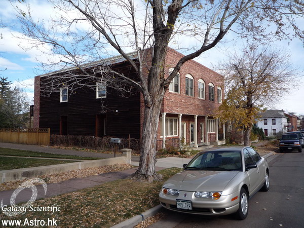

這種行程若是作為僱員公費出差還可以,但用自己的錢放在一個不知叫事業或興趣上,2008年環球天文之旅花的錢,夠買台180APO了…. 感覺有點怪怪的。經過一翻航程到達Denver,其實是是過去幾年來第三次到科羅拉多州了。休息一晚然後開車個多小時後便到達Golden市的Software Bisque總部,發現Software Bisque的公司的總部很小,有點像一般的民宅。

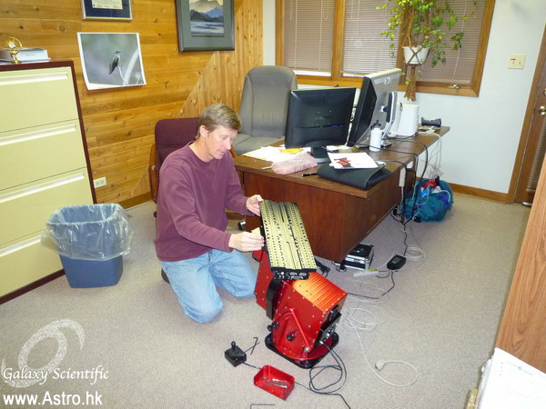

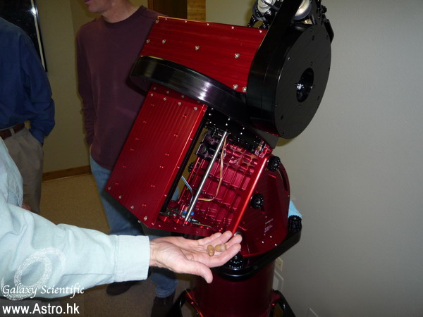

一進大門,便受到四位Bisque兄弟熱情接待,他們是都公司合夥人,亦都是天文愛好者,左二是父親,但與業務無關。當日首個”介紹項目”是一台返修的Paramount 赤道儀,問題是松鼠造成的,原來Paramount 赤道儀很多時是架在郊外作遙控設施,裡面不時被松鼠跑進去築巢放滿果子,甚至咬壞了電路線…

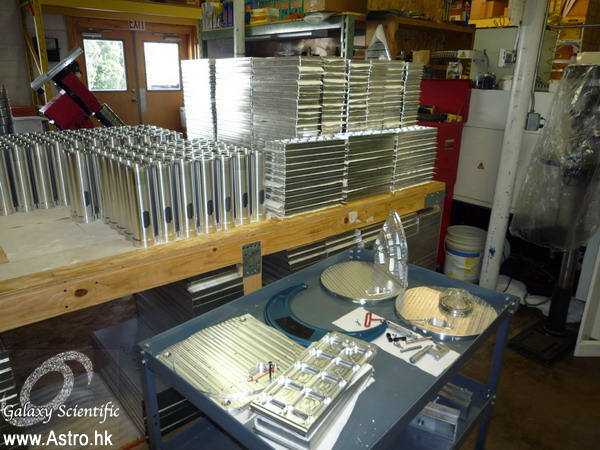

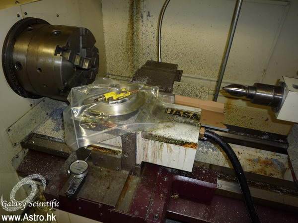

然後開車到後街參觀機械製作室,面積才200平方米左右,內有數台大型機器。在機機械製作室看到,絶大部份組件,包括鍋輪組件都是自製的。
原來一台追踪精度可達2角秒的赤道儀,鍋輪是用一台大型但常規車床造出來的,物料只用常見的T6061鋁料。我到訪他的機工室時就特意問他這個問題,因為很驚訝這個蝸輪是這樣造出來的。
Bisque大哥告訴我,Paramount 赤道儀的機械精度是由程式產生,不是加工機器本身的精度。當年推出Paramount赤道儀時,首十多台赤道儀他每一個都拿回家測試,但後來的一千台不用測試追蹤誤差都在2角秒水準。
所以計及軟體、硬體以及電機,Paramount赤道儀可算是集結了美國業餘及專業的精英智慧在內,例如單是那套最新的Sky-X軟體,已累計了30人年(man-year)的精華在裡面。
所以若有人以為用同樣的工具就可以造出一台Paramount 赤道儀的話,全美國會有很多類似的東西,但事實不然,因為生產流程及先天的力學設計才是註定了其獨有的血統。

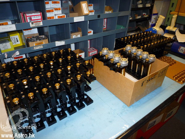

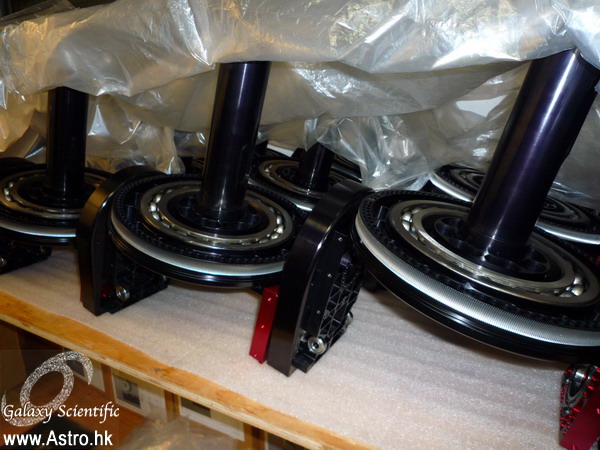

另一端則看到約200台Paramount 赤道儀的物料,主要是T6061鋁料,是一年多的產量了,其實若拆開一台Paramount 赤道儀,裡面看來很單薄的,整台赤道儀才30公斤不夠,郤能承起200公斤以上的望遠鏡、另加相若重量的配重。整個赤道儀用約90公斤鋁加工造出來,純鋁材用量計,按批發價可能五千元不夠。
Paramount 赤道儀有此優勢,主要是力學功夫做得好,重量花在應有的地方。我曾向Bisque大哥查詢Paramount 赤道儀有沒有用FEM(有限元)設計,他說沒有,但設計者郤是一位機械工程大師,主要是若完全符合FEM設計出來的Paramount 赤道儀可能會輕一兩公斤 (有用過Paramount 赤道儀就會同意,現時很接近極限了),但可能那件東西是不能加工出來的,那位機械工程大師就是知道如何平衡兩者。
那裡又看到一台 Paramount 赤道儀裝上了近百公斤的配重,Bisque大哥說那是很平常的事情,原來彗星獵手David Levy先生用 Paramount 赤道儀承200多公斤的望遠鏡,仍能保持精度,若望遠鏡輕便一點,則鏡筒可達3米,但最理想是要放在圓頂內避免刮風影響,所以Paramount 赤道儀的70公斤承載力最少保守了一半以上。

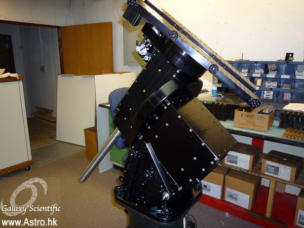

回到辦公室地庫的組裝間,看到一台黑色特別版Paramount MME (Military Version),經過十年努力,Paramount赤道儀是現時全球量產型赤道儀中最高精度的品牌了,集合了電子、機械以及軟件三項強勢。例如美國新墨西哥州的全自動化望遠鏡群,可以看到數十台Paramount赤道儀列陣架設的壯觀規模,但不會看到其他品牌的。因為其他很著名的赤道儀,也沒有照顧到如望遠鏡筒的變型、馬達及編碼器檔次也差別得大,最簡單是用赤道儀自動化去追蹤人造衛星及其他快速天體時就會看到分別。軟件是另一強項,例如T-point等技術是用在夏威夷的Gemini望遠鏡上的,最佳定位可以在一角秒下。所以當年首批面世的Paramount赤道儀,推出市場後,頭一個月就發現了新天體。
這裡看到一片Paramount 赤道儀的望遠鏡接板Versa plate,可見Software Bisque公司是用了多少功夫把一台Paramount 赤道儀的重量減輕。例如每一台赤道儀是從90公斤6061鋁料等金屬,以80小時的人及機械加工去蕪存菁造成,最後成品不足30公斤。但最重要是不知大家有沒有見過一台30公的望赤道儀,可以保證承載70公斤的望遠鏡,但實際是140公斤都可以? 因為一般赤道儀的承重/自重系數都只是1:1或多一點而已,一般高檔赤道儀也不能夠承載比它自重多兩倍的望遠鏡。所以能像Paramount 赤道儀這樣舉重若輕的才是好東西,像工蟻一樣可以負載比自身重幾倍的東西,而且機械、軟體、電子等是渾然天成的。

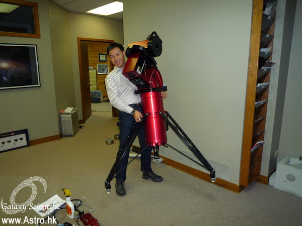

連腳架抱起...... 不重!
當日到訪時特別請教Bisque大哥哪款三腳架會好一點,他介紹Particle Wave Technology (PWT),認為這個品牌的腳架是能配Paramount 赤道儀中最好的一款,工藝水準一樣高,最後我的203APO也採用了PWT的Pinnacle系列三腳,重量才15公斤,但能輕鬆承載300公斤重量,極限則再一倍有多。

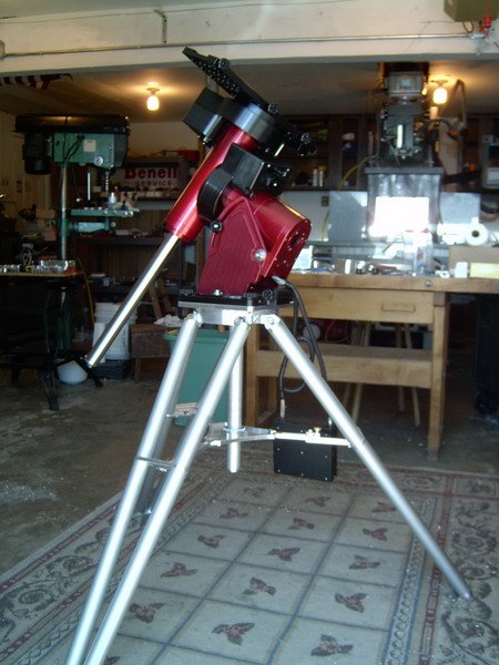

最新收到的Paramount MX照片,
bisque mx and tri36m1 001_resize.jpg (88.87 KiB) 被瀏覽 63432 次

那个放望远镜的plate离开R.A轴颇远的,这样在重锤上就要加重一点了,稍微失衡都有可能造成追踪问题...?
Re: Paramount 是怎樣煉成的 - 考察美國 Software Bisque 公司
文章社長 » 2010-06-05, 08:29
現有的Paramount ME過中天後半小時就停止要反向,所以我每次拍行星動畫時都遇到這個問題。
新的Paramount MX,以及將來的Paramount ME都會修定這個機械建定,可以越過中天數小時,在這固前題下,緯軸望遠鏡端是要長一點了。
至於是否因平衡問題影響追蹤,我看不用担心,至少我們用在2.3米長的鏡筒上,不完全平衡也沒多大問題。
另外極軸那個軸承本身的系數是可以承3000磅的,我發現赤道儀負上我手上任何望遠鏡都是那麼暢順,可能我的望遠鏡不夠大,Paramount感受不到.... :mrgreen:
