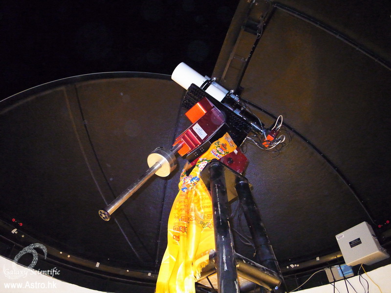

到埗後便三人合力把Paramount ME上的30公分牛反拆下來,主要是考慮到這鏡的鏡筒機械強度不足,多月來一直在追蹤及指向方面造成困擾,既然500 f4牛反計劃已開展了,也訂了FLI Proline 16803相機,那在未來一段時間先用APM 105/650拍些照片,到大牛反到了才把16803轉移過去:
viewtopic.php?f=5&t=2101#p15593
目前的ST8300M及濾鏡盤等也會用到FLI Proline 16803到手為止,然後出掉:
viewtopic.php?f=10&t=2180
我的APM 105/650配的是TMB 3.5"平場鏡,是為6x7片幅設計的,覆蓋16803片幅絶對沒問題,稍後大牛反裝好了,那個特製加長後焦點的4" Waynne彗差修正鏡當然也能照顧16803片幅,但我應會把105/650退役賣掉,改用小口徑短焦折射鏡,例如手上的Borg 60ED配ST8300C(彩色),以本身的f4.1光圈優勢,輔助大牛反拍快速應變天象:
viewtopic.php?f=17&t=1759

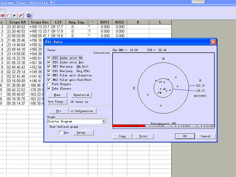

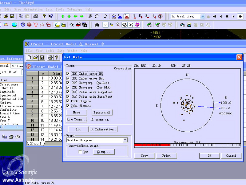

晚上天氣不佳,午夜前把握機會做了十多個T Point,發現明顯比之前APM 105/650 APO騎在30公分牛反上穏定得多,Sky RMS僅在19角秒水平,而且前數個T Point僅是人眼配合CCD瞄準,有些許誤差。稍後若改用自動化的mapping,配合Protrack功能便會很強悍。這Paramount ME一直沿用我在香港做的PEC曲線,或許有改善空間,但對650mm焦距來說一定放心,因為我把203APO在這赤道儀上,拍50張3分鐘盲跟都全部精確,直接疊加便可以。

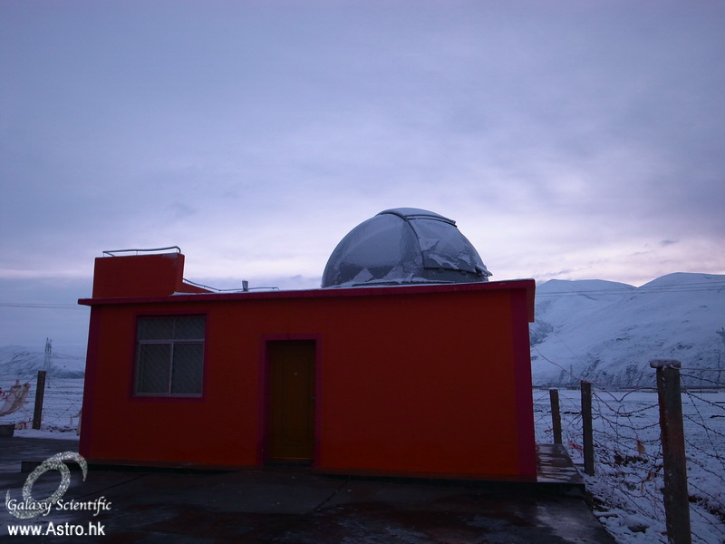

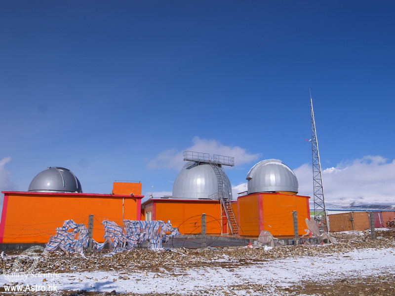

也講講這面的天氣,當這裡七月盛夏還有機會下小雪的,4月初下像樣的雪就不足為奇了。昨晚調望遠鏡做T Point到午夜時份,不小心讓軟件撞了要重設,見天氣又沒怎樣,索性睡覺去了(實際是眼光光到天光)。起來天空魚肚白,還未日出,雖說是只有零度左右,但感覺不比香港冷,漫山遍野都是雪。日出後在陽光下感到特別温暖,融雪又剛好洗刷一下圓頂及四週,便開始十小時的工作了。

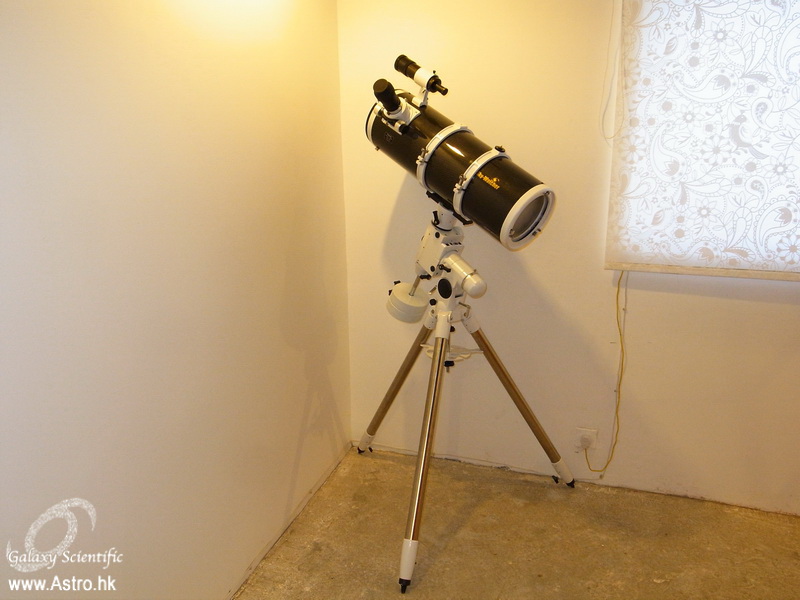

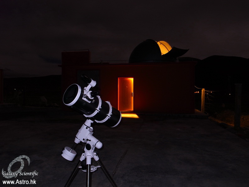

明天Skywatcher 碳筒200 f4攝星版牛反及HEQ5 Pro+立柱開光了,稍後Dob 16 GOTO也會到,和學生一起夠好玩了,或許鼓動他們一起把鏡運到納木錯湖畔觀星,但肯定搬不上那個僅步行上去也差點斷氣的小山丘 :lol:

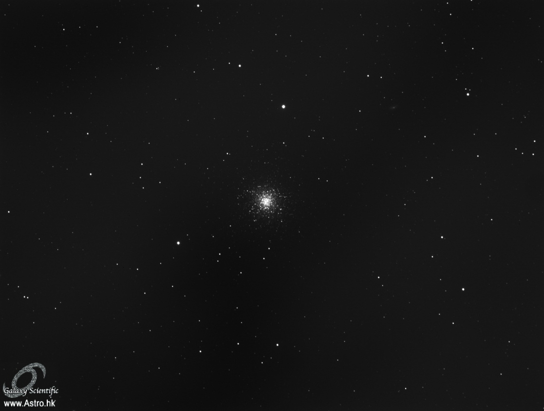

在天空漸亮又調好數十個T Point後順手拍了張M13,沒平場沒暗場沒冷凍只是試試相機吧,拉曲線太狠又沒做平場所以看到背景不平均。
人手做了40多個T Point,指向精度RMS在廿多角秒,以目前配置像場有1.2x1.6度來說夠用了,至少回港後可以馬上用來拍攝,而且那些Terms還可再細調一下。稍後會趁天氣好的時候,用自動程式做它數百個點,讓Protrack可以發揮功效。

昨日把Skywatcher HEQ5 Pro及碳纖筒CFP 200 f4牛反架起來,立柱出了點小問題要稍後才能用。
晚上天公造美,讓我可以培訓助理去操作一下這些器材。

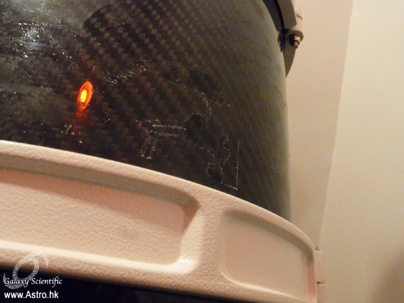

很奇怪仰角不高的金星,在望遠鏡下看來沒有什麼大氣色差,不知是否因為高海拔大氣密度比海平面底的原箇,另外視寧度的表現方式也有點不一樣,看金星這天體,影像算是十分穏定,僅有一些高頻率的大氣擾動。
兩小時觀星,氣温從3度降至0度以下丁點,濕度上升至70以上,在這地方是少見的高濕度了,用數碼機隨手拍把望遠鏡搬回觀測站中,發現鏡筒面結了一層霜 :shock: ,究竟這是不是碳纖筒的特性? 至少我在空外的其他器材並沒有這問題 :roll:
