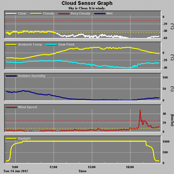

現人在廣州,太好了,看到西藏天文台那面的日間氣溫比廣州還要高。
晚間如何影響不了我,反正都躲在房間裡取暖,但日間溫度高些,施工時也舒服些。
要注意那裡日落時經常會有約半小時的陣風,今日更達50Km/hr風速 :?

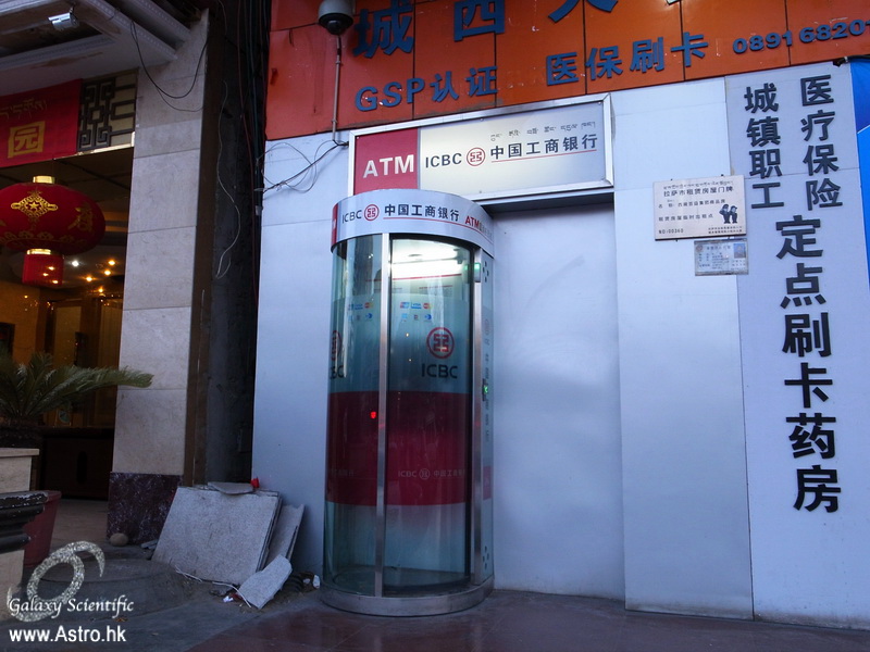

由於不少漢人都在春節時回內地老家,拉薩不少店鋪都關門,連最大的百益超市也關了。淨下就是北京東路至大昭寺一帶比較熱鬧。雖然拉薩市內治安一向不差,這裡街上的提款機都有一個安全倉罩著,進入後若不從裡面按鍵打開,外面的人是進不來的,有需要時還可按警鐘報警。

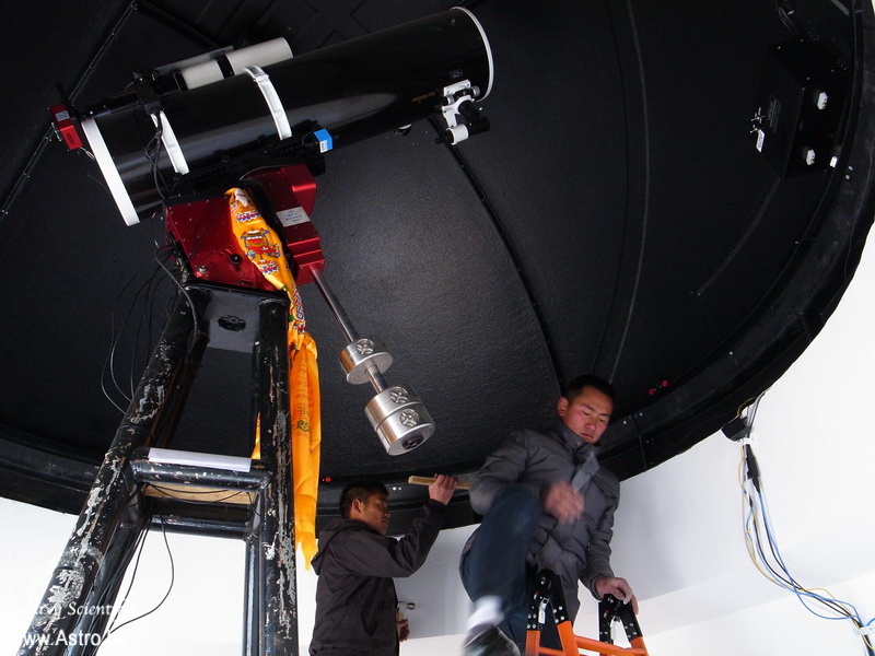

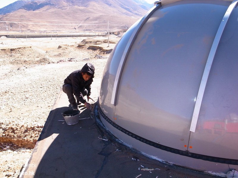

這次行程是解決一些11月安裝天文台時沒留意的細節,最終釀成困擾了我兩個月的大大小小問題,其中最關鍵的,是踏入一月份天文台根本連轉動也有問題。
這點可說是老貓燒鬚,我自2005年起,為香港甚至遠至北京,裝過大大小小從2.3、3.5、5.0到6.7米的Sirius圓頂,全部經歷幾年都運作理想,包括最近為新鴻基馬灣太陽塔的6.7米圓頂,連澳洲過來的工程師也讚裝得非常好,轉動時比他們之前在世界各地的6.7圓頂都要靜及暢順。但到這個自己的3.5米圓頂,郤出現這種問題,最後要把整個圓頂提起修理後才完全解決問題,一共是6個人花了一整天時間。總結問題所在,原來在高原的嚴寒環境下,不要自視過高,在香港一天可以做10件事,能在這樣完成5件已算不錯。
一直工作兩整天,最後解決了本應11月時做好而不應出現的問題,當然某程度上發生的問題是我以前未遇的,就算在香港出現也可能要花一兩天處理,考慮到晴天率有些東西不能每天都測試,只能說這次花了金錢,耗了些時間,但換來的經驗是值得的,因為若我能以兩三個月時間,憑一人之力跑上物資短缺的西藏,統籌組裝一個可工作的遙控天文台,期間從外地專家身上又學到不少軟件硬件操控技術,那日後在其他地方組建遙控天文台也非難事了。

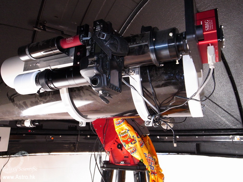

這次也想用新到的BORG 60ED F4.1攝星鏡拍張大視場深空,被步看在全片幅下的修正度十分理想,因利成便把鏡裝到APM 105/650折射鏡的抱箍上,直接用Paramount去拍。

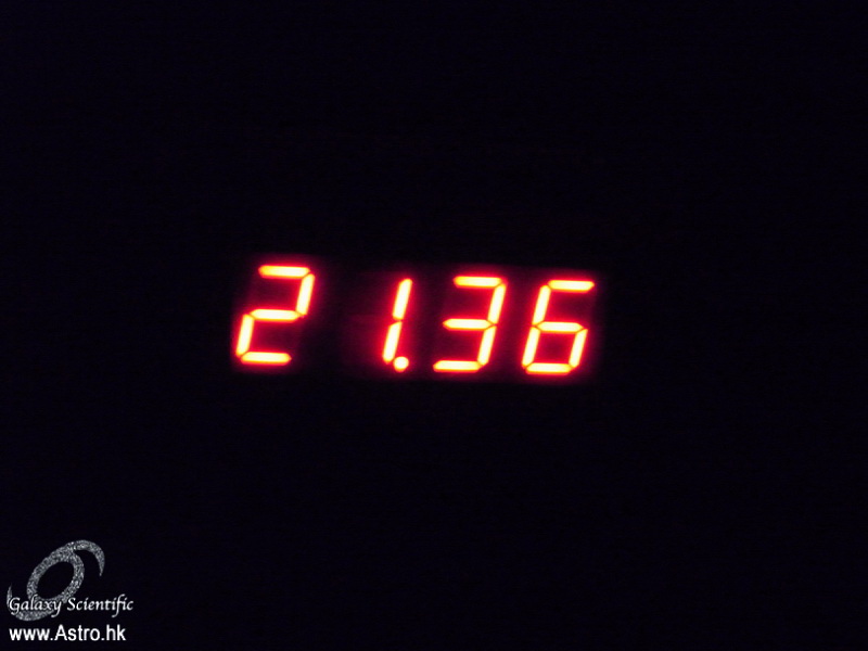

昨天也用Sky Quality Meter去量了一下,結果和去年在阿里5000海拔四野無人的山上量出來的數值一樣,都是21等多,不夠22等。這個跟Sky Quality Meter在納米比亞量得歷來最暗的22等有些差距,究竟是這裡高原大氣減光太少,導至星光太亮干擾了讀數還是什麼原因? 這個不得而知。

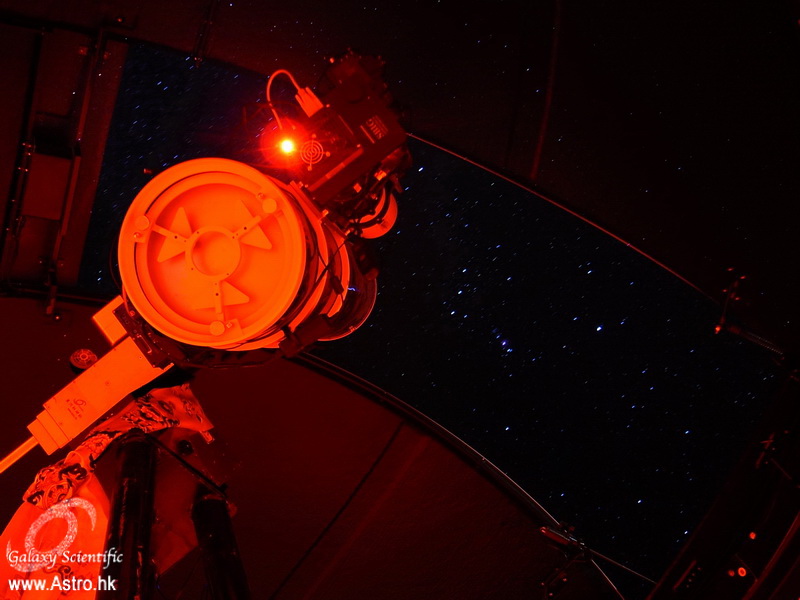

圓頂內的星夜照是用Ricoh GRIII拍的,這機可作最多三分鐘曝光。

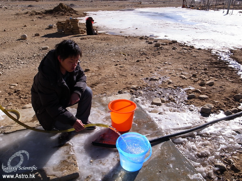

這次來也遇上一些生活問題,也大既只會在12月下旬至2月才會出現,觀測站的自來水管結冰了,厠所的去污渠也全結冰了,結果每天要到外面村裡的公用水龍頭取水,大小二便也要到後面的空地解 :?
試想蹲在青藏高原遼闊的土地上,遠眺七千海拔的念青唐古拉山,比半島酒店高層對著維港夜景的厠所還要豪氣。雖然方便時會有一陣陣接近冰點的寒風在胯下吹過,但又不時有熱情的牧民帶著牛羊在遠處經過跟你打招呼,暖上心頭。同時又想想,遺下的是南方帶來的營養,會繼續滋養土地,沒多久春天時長出的嫩草又會養活不少牲口,那種使命感是筆墨難以形容的 8-)

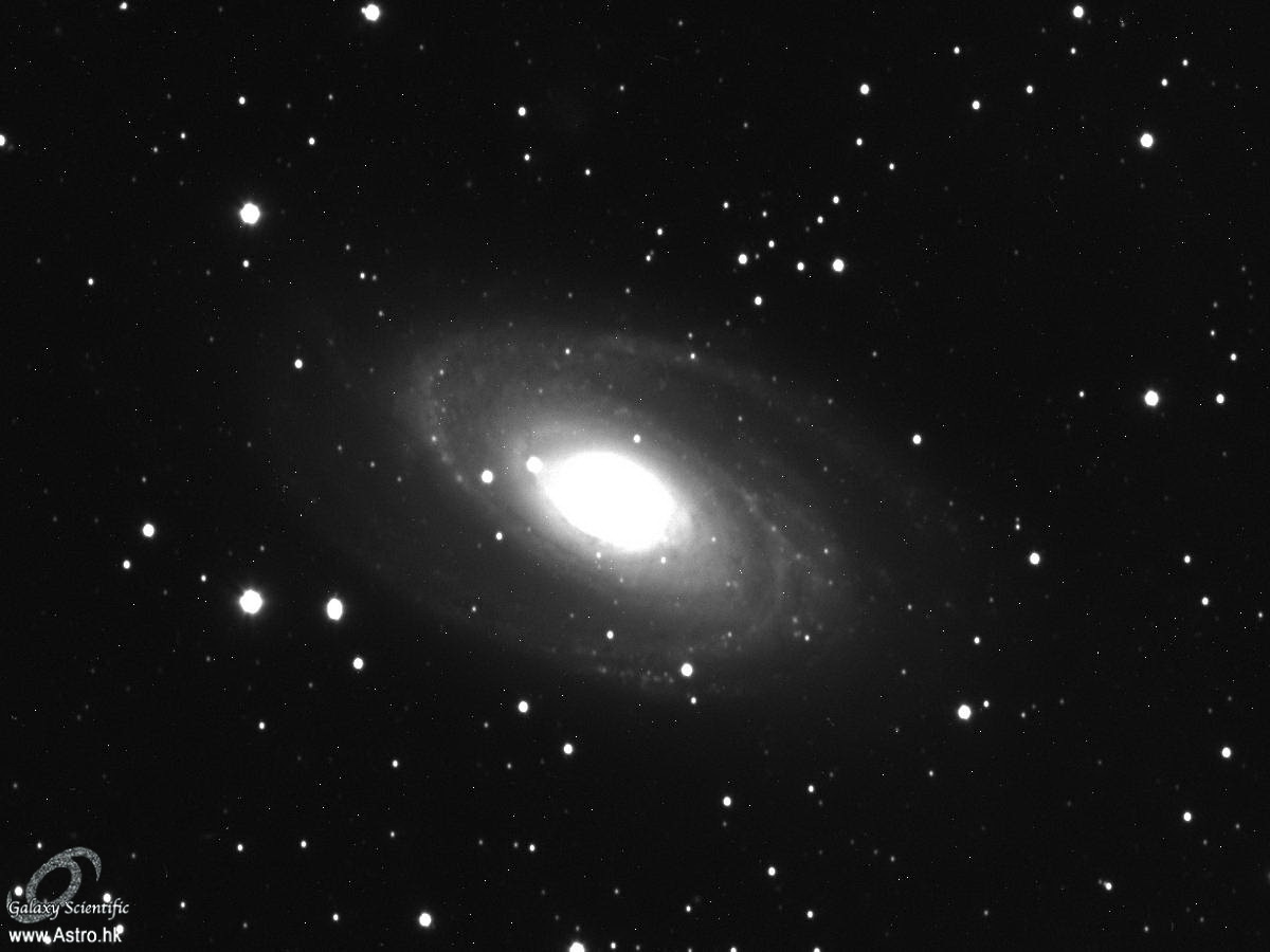

昨天早上拍的,純粹試試修好後的相機及追蹤。
M81星系
APM 105/650 APO
ST8300M
L 通道單張30分鐘,無平場無暗場
局部裁切1200x900,100%出圖
看來累計長時間曝光,再做足後期處理,這樣的照片可塑性很高 :roll:

我架的鏡不多了,就是300牛反暫時用來試試月面行星,上面的APM 150/650拍深空,再上面的小尋星鏡接上SBIG STi,Borg 60 F4.1攝星鏡則是臨時架上去,因為我懶得在外面天寒地凍架赤道儀了。今次去稍為改動了牛反的抱箍及上緊STi支架,之前的剛性問題便完全解決了。當然若拍攝時天文台的天窗迎風,風速又有15至20Km/hr以上的,還是有機會產生些問題,星點輕微拉線。

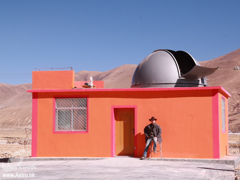

- 每個設施落成後總要些形象照或樣版相,這種羊毛造的牛仔帽算很西藏風味了。回想98年在興隆看獅子座流星雨,零下十多度已冷得腳底赤痛,但現在隨時一件外套走跑出去架東西。

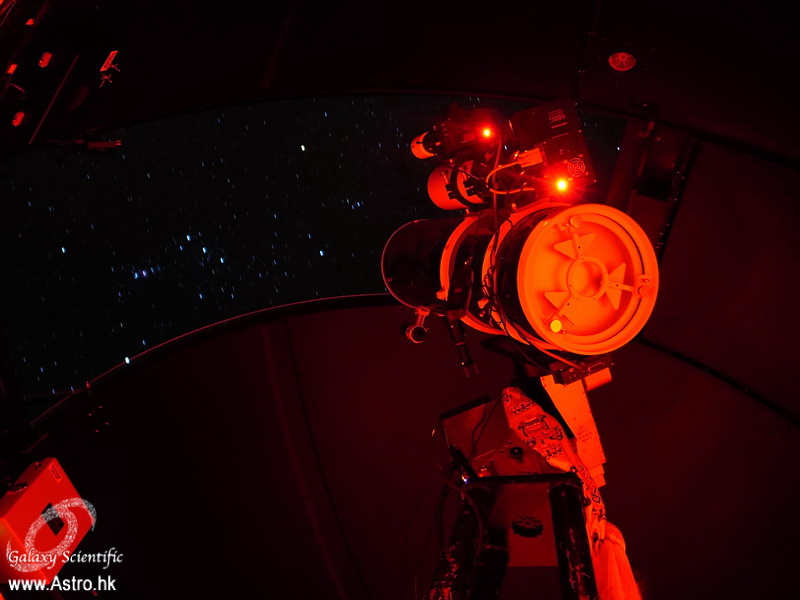

- 昨晚臨得前又再用Borg 60ED拍獵戶天區,也同時在台內拍個望遠鏡"造型照"。站在這個屬於自己,從零開始構思設計建造,位於大多數天文愛好者都夢寐以求的觀測點,又可以自由自主做任何自己有興趣項目的天文台,就算不做任何觀測,只是凝望星空,已有一份難以言喻的滿足感。
這個天文台最有價值之處是自設休息室,內有自來水供應,當外面(或圓頂打開天窗後)的氣溫已是零下十多度,房間內可以是十分舒適的零上十多度,我可以安坐休息室一面喝茶一面用電腦遙控望遠鏡觀測,又或是走過一門之隔但氣溫相差廿度的圓頂內直接動手操控望遠鏡。作為天文愛好者,我能否對自己說:我做到了... :roll:
