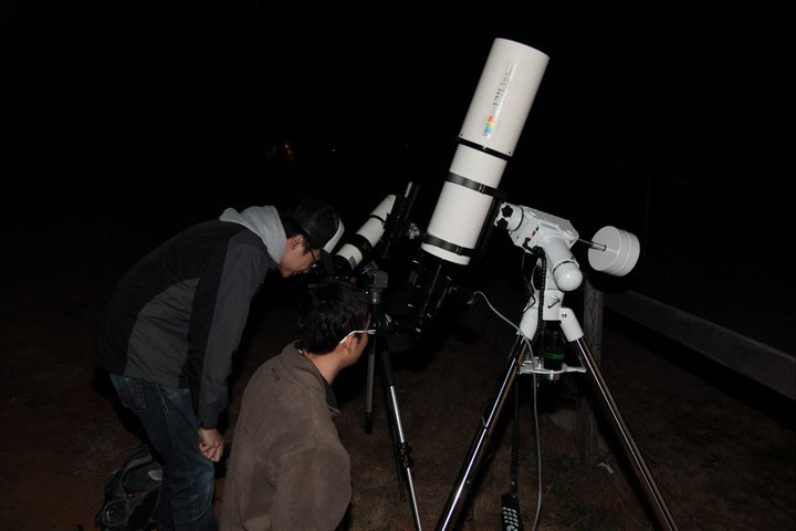

這時,我們拿出Pleiades的APM130/780折射鏡。

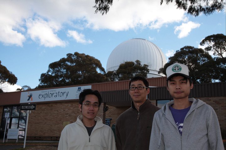

我們參觀了Sliding Spring Observatory,這裡有一些照片。
