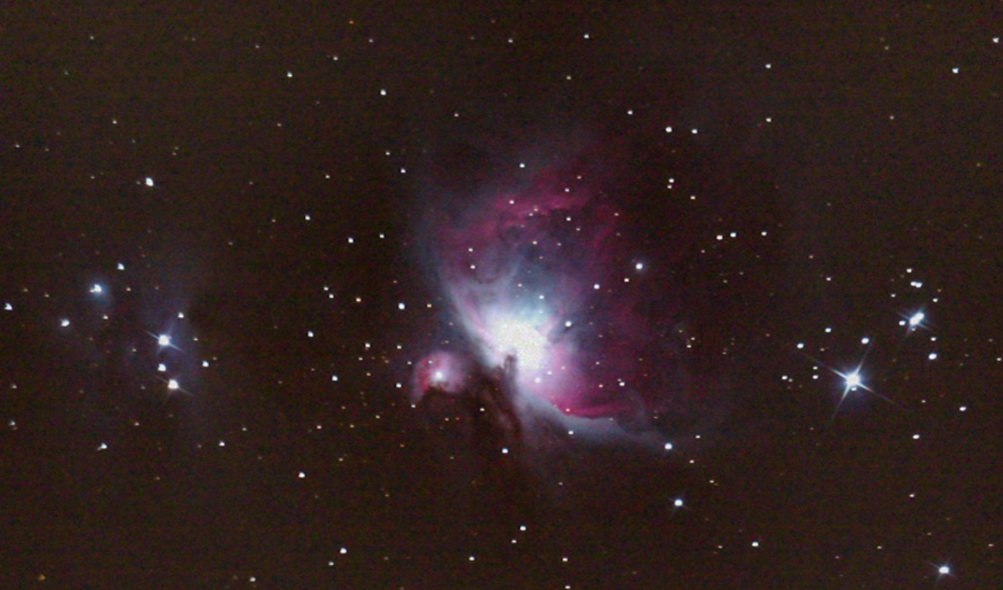

最近鑽研DSS, 我感覺很難, 特別是save了後不知為何[tiff檔損毀] :|
下面是有bias,暗電流疊好的相片,先不要理會拉線, 疊相在此圖中有没有效?

文章社長 » 2015-09-16, 07:44
有沒有未疊加的比較?感覺比你其他照片的雜訊較少,影像較平滑,即疊加發揮了作用。
有沒有做平場?這照片像場也較平,看到M42外圍(右側)的那一圈了,在菲林年代,我們要花好些氣力才能拍到。
我印象中單反應不用處理bias frame的,或許你Google一下(DSS DSLR Bias frame)再分享這知識? :roll:

文章SkyDragon » 2015-09-16, 09:35
sing寫:下面是有bias,暗電流疊好的相片,先不要理會拉線, 疊相在此圖中有没有效?
最好是用四張比較一下
1.沒bias 沒dark的
2.有bias 沒dark
3.沒bias 有dark
4.有bias 有dark
社長寫:我印象中單反應不用處理bias frame的
我也曾聽過這說法。
不過因為拍bias容易,所以我沒太多考究也用bias。
也聽說過若不拍bias的話,拍了flats便也要拍flat darks;但如果有bias,那麼flat darks便可以省畧。而Pixinsight的話,又沒有要我們用flat darks。
有點眾說紛紜.....
社長依你經驗怎樣看?

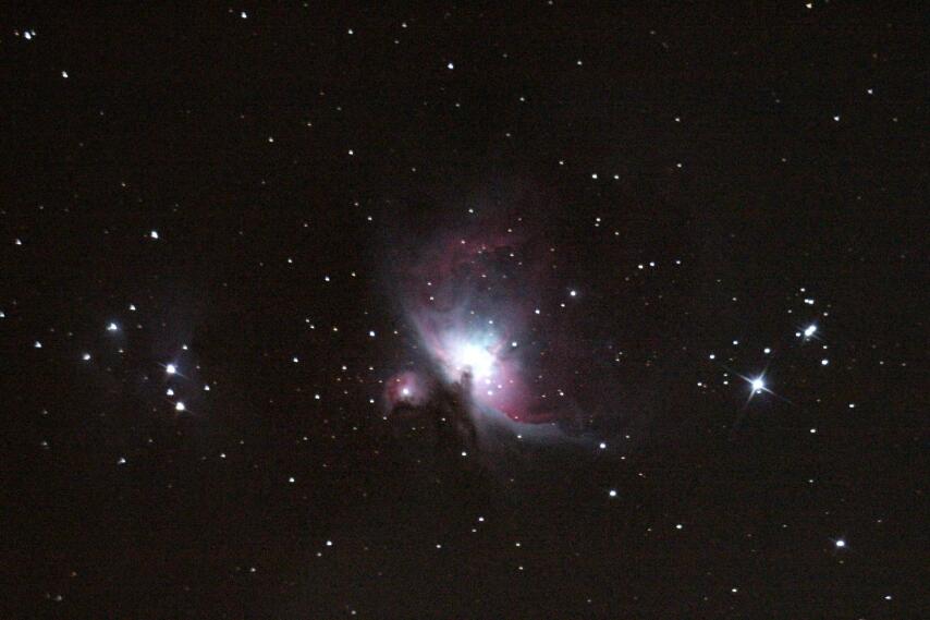

文章sing lau » 2015-09-16, 16:13
社長 寫:有沒有未疊加的比較?感覺比你其他照片的雜訊較少,影像較平滑,即疊加發揮了作用。
未疊圖如下。
沒有做平場, 因未找到均勻白的東西......這幾天都有雲。
但我還是不能打開save後的檔案, double click檔案後即彈出tiff檔損毀, 每次都是 :roll: 上面那幅只是printscreen(screscrernshotenshot)DSS 上顯示的圖。
還是要用特別軟件開啟?

文章社長 » 2015-09-16, 21:17
很久沒用DSS了,不清楚。
你save時有留意選項嗎? 試試google DSS的相關問題看看。
