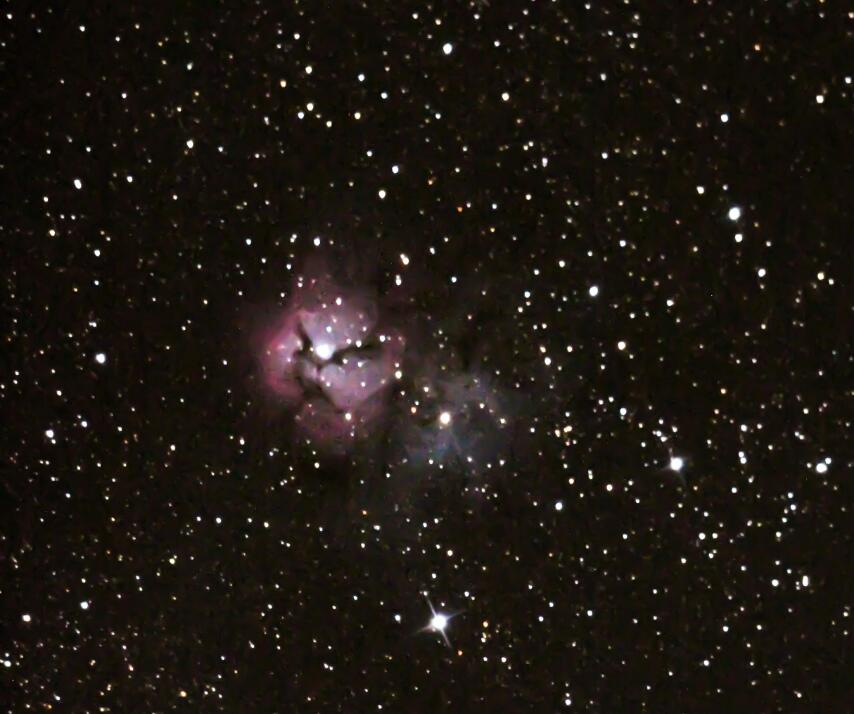

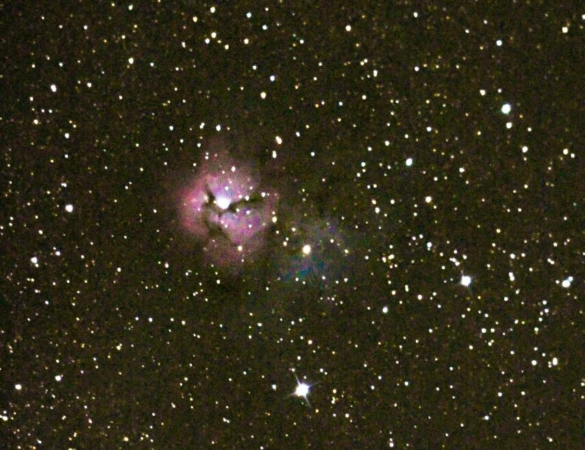

1.礁湖星雲 ISO6400 30secs f/5 ( 這個回到香港要用電腦版photoshop再處理一下)
2.三裂星雲 ISO6400 30secs f/5

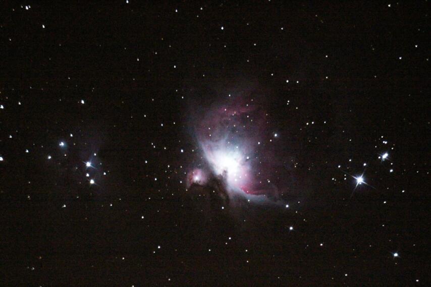

3. M42 ISO6400 10secs f/5

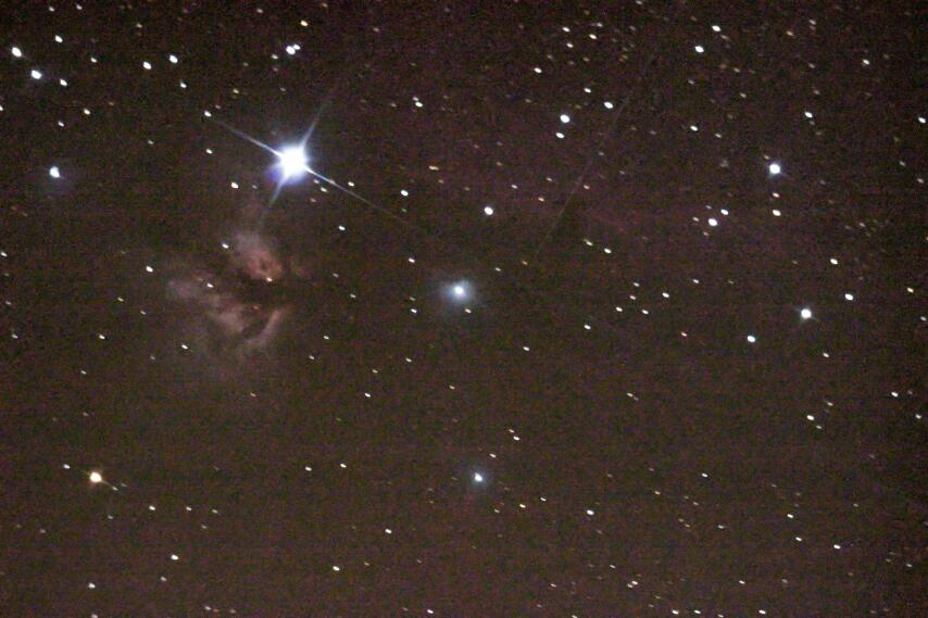

4.火焰星雲+馬頭星雲 ISO6400 60secs f/5 ( 終極垃圾, 只作紀錄、 請不要介意… :lol: )
訊噪高 - 目標較M42暗,後制調光也把訊噪強化了
星點拉長..... 目標較細,放得大自然誤差也放大了;也由於暗,用了30sec曝光所致。
這個如礁湖一樣..... 是更甚,因為更暗更細
這張最好。
目標亮,只10sec 曝光有效地控制跟蹤上的誤差,好!
對焦的準確做得很好。
4.火焰星雲+馬頭星雲 ISO6400 60secs f/5 ( 終極垃圾, 只作紀錄、 請不要介意… )
明顯是越級挑戰!有膽量,讚!
本身暗弱,冇得講。己見火焰和馬頭,不能強求了。

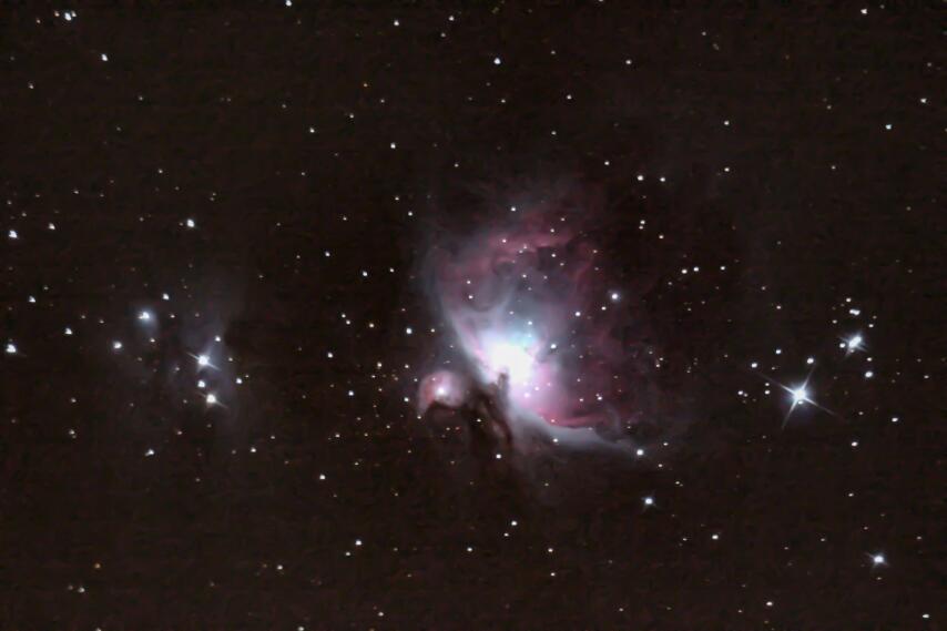

文章sing lau » 2015-08-17, 17:48
這些會好一點嗎?

sing lau 寫:這些會好一點嗎?
以你的設定及作為第一次拍攝嘗試,我看很不錯了,試試能否找到最少4張比較好的來疊加?
要從疊加提升照片效果,最好有4張起,若原圖是很理想的,例如在極理想的天空下,而單張本身又有很足夠的曝光,例如30甚至60分鐘,疊4張並以50%或33%出圖下,已跟疊更多的沒有太大分別。
4以上的magic number是8, 15, 25,疊25張以上的已很難看到什麼增益。
