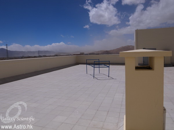

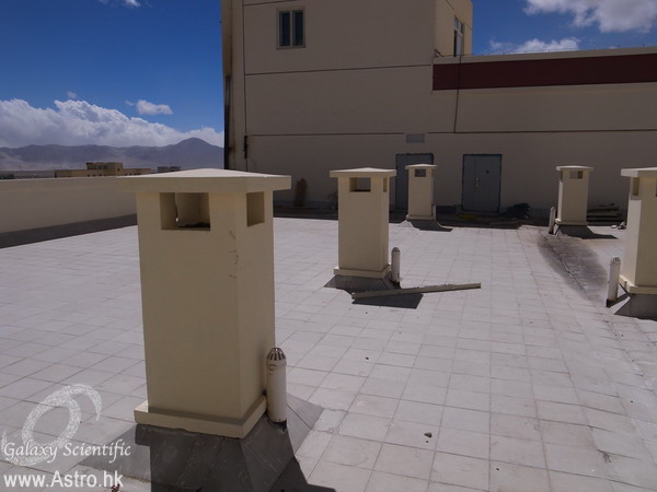

不,地面接近4300海拔、酒店天台是4300了。以這個水平來看,就算不是世界最高,也是最高酒店之一了。跟總經理打過招呼,若他日到訪可以到天台拍星觀星,重型東西也可以儲在酒店將來再來時使用。今天晚上試試用 Sky Quality 量一下天空質量,及用EQ1承5D Mark II拍一兩張照片看看。
