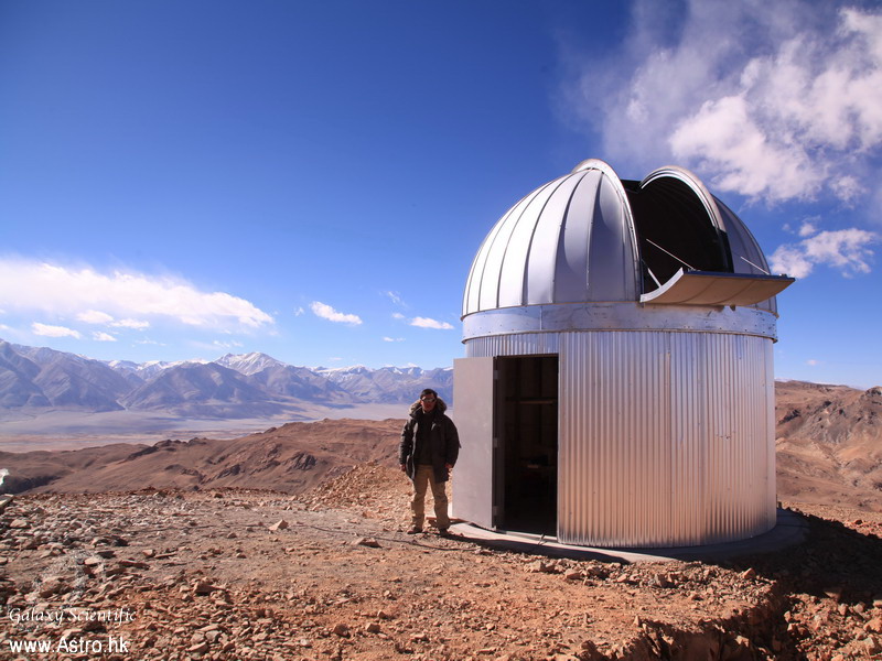

在機緣巧合下,去年收到一個邀請,到今年兩次踏上西藏的路途上,終於建好了該處第一個天文台,也是全球最高海拔天文台之一,而執筆之際,我們正籌備第二及第三個,包括我私人的一個,所以2011年,我將會最少兩三次再到西藏阿里去圓我的少年夢,若一切順利,2011年夏天我在5000米以上的個人天文台便可以啟用。

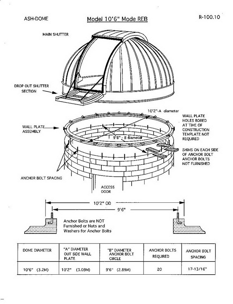

老師:天文台配置如何?
我:一樣會用Ash Dome,即跟白鷺湖天文台同品牌,但控制資源前題下,可能只會用2.4米,最多3.2米,牆身矮一點,赤道儀用派拉蒙,但圓頂天窗最好要加闊的,要1米以上,或許日後可以放下一台1米鏡……

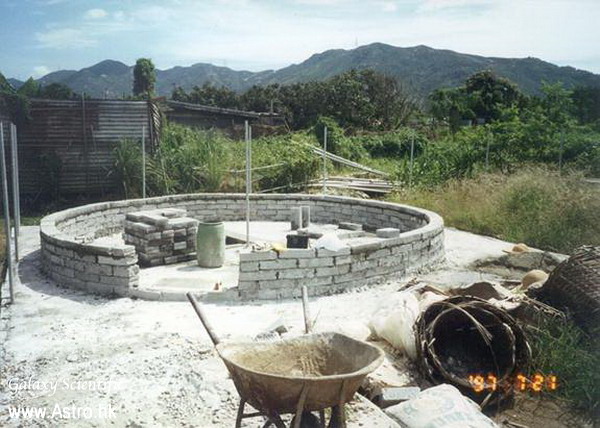

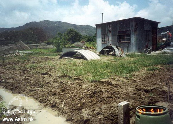

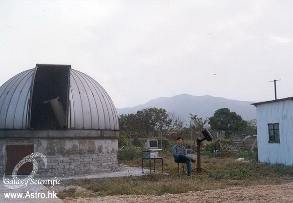

謝謝Steven鼓勵,你知道白鷺湖天文台在現址前,就是建在馬田村旁的天龍村? 到現在你還會見到我們當時建的沙磚圍牆及鋪出來的石路,很差勁,但是我們人手建造的,見下圖。

社長的圖片中有很強烈的視感,特別是"天龍實驗室二.JPG"後的那遍鐵皮屋,感覺就是以前我所知道養雞的地方,但卻從來也不知到附近有這樣的設施(還是我那時還未開始懂事?),不知社長實驗室所在的那片地方是不是一邊是荃豐花園的圍場,一邊建築了一些鐵皮屋和一些貨櫃屋,而直望就是一大遍草地/沙地呢?有空我也找找些舊照片看看會唔會發現到點痕跡,也許真的是這麼近,那麼遠~

準確的地點是公庵路"橋底" (即9號幹線高架橋)右轉入村內一段路,位置如下:
http://maps.google.com/maps?f=q&source= ... 5&t=h&z=19
以前是養雞的,那裡視寧度及透明度,至少從96年我進駐該處起都不好。
講到西藏天文台,那裡有光纖及衛星網絡、太陽能發電及常規電網,也有24小時監察系統。開車到下山800米到北面的小鎮上約十多廿公里路途吧,到最近的機場約大半小時。

第1个想法:我的顾虑是此处降水和风力是否会很大? 而那个天文台看起来墙基的牢固性是否够抵御当地最大的风力?长时间的风袭对建筑损害是很大的。圆顶里面要体现的就是安全和救生保障的条件吧,毕竟来5100公尺的海拔总觉得会有些意外的情况要去面对。圆顶尽量保持对光的抵御比较好,天窗应该是不需要的。

降水量一年約60mm,風倒是中午至傍晚很大,若地基夠堅固,Ash Dome是可以抵受200Km/hr的風速的。那裡到晚上風便靜下來,暫時所以各方面觀測條件很好。
我們稍後會備一套製氧裝置,可於圓頂旁的工作室內30分鐘內讓含氧量上升至90%
天窗是那條讓望遠鏡觀天的縫,當然是圓頂的一部份了,配大一點,1米以上寛的,可以讓日後升級至大一點的望遠鏡。

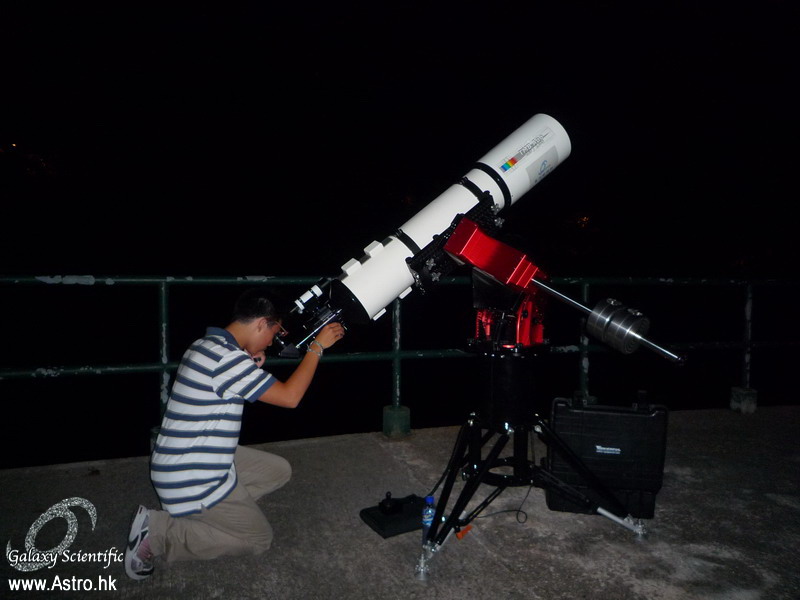

203要留在香港,看下圖,這鏡就像保時捷在一個很小巧的身軀下,蘊藏了強大的力量,目視行星月面可以和大一倍的反射鏡匹敵,目視深空的視場又可以那麼大,配赤道儀可以拍行星月面深空,配經緯儀又可目視,在香港這環境最適合不過。

那應該真的是同一位置了 :shock: ,真奇妙~
