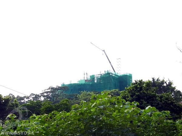

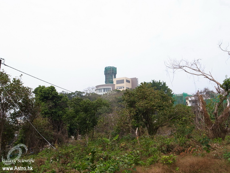

上週到馬灣考察場地,現時已建至塔身了,若有機會乘車至柏麗灣,可於下橋位置近距離看到那幢建築....

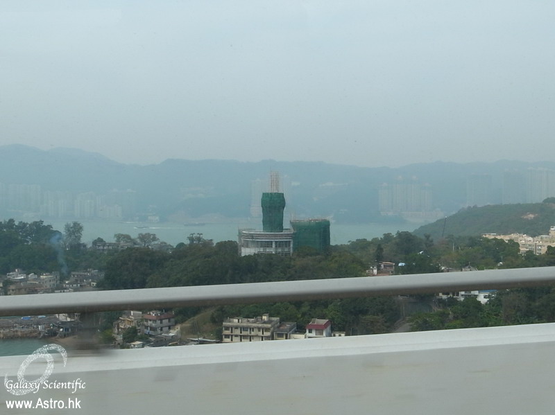

目前太陽塔已建好塔身部份,大家有機會行車經過青馬大橋都會看到,天文台也會於本月底付運,預計1月初組裝。

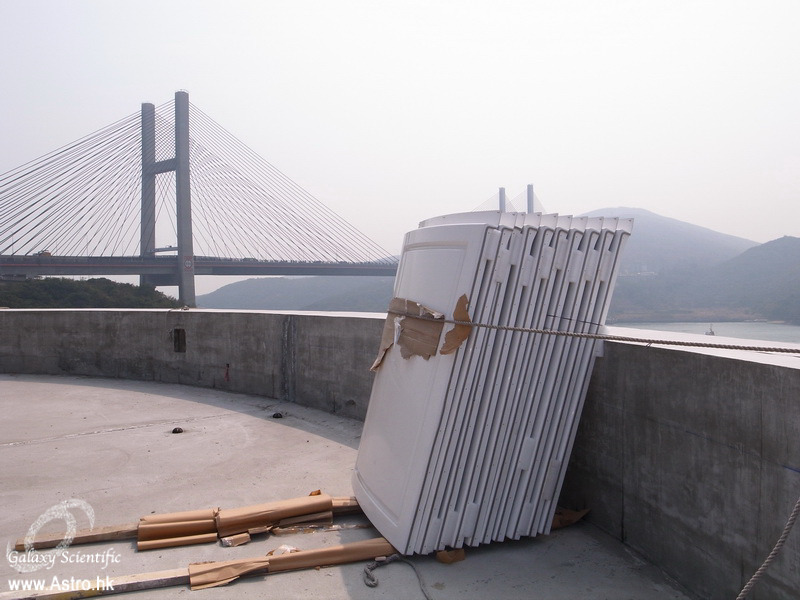

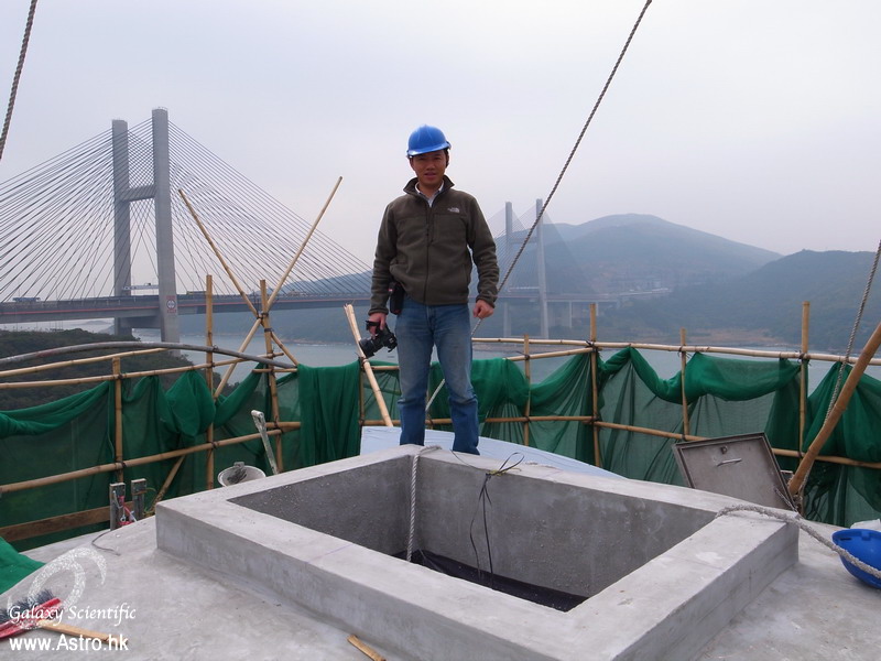

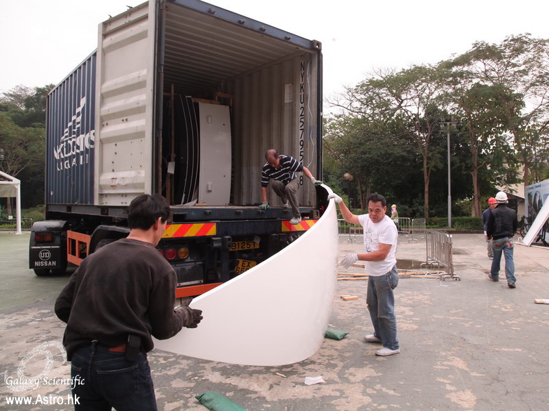

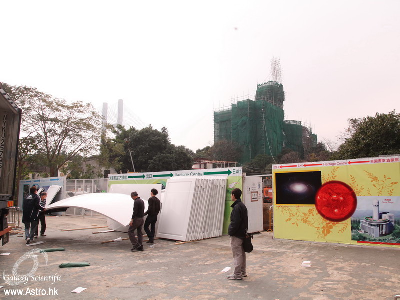

今天又到馬灣拆櫃,把天文台組件卸下準備月底安裝,也首次登上塔頂遠眺,風光真好的。大家有機會乘車經過青馬大橋,也會看到這個設施。
由於施工環境所限,月底安裝天文台時會動用直升機把圓頂吊上去,過程應會很壯觀的。
一直很興幸自己能把興趣化為事業,而且工作並不單調,每一個新項目,無論是11月時到西藏阿里興建全球最高海拔天文台之一、年前為沙田圍呂明才小學建造香港首個民間天文館、或是現在的馬灣太陽塔,都是一個全新的學習過程。

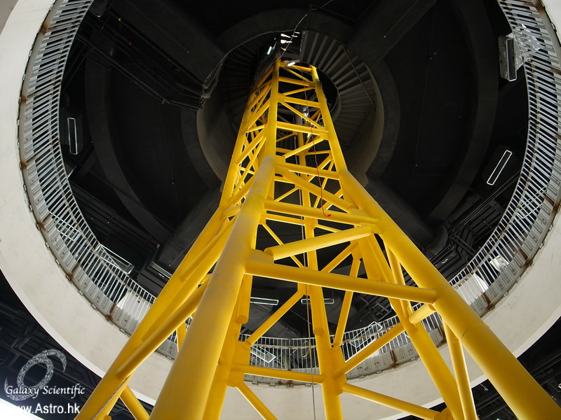

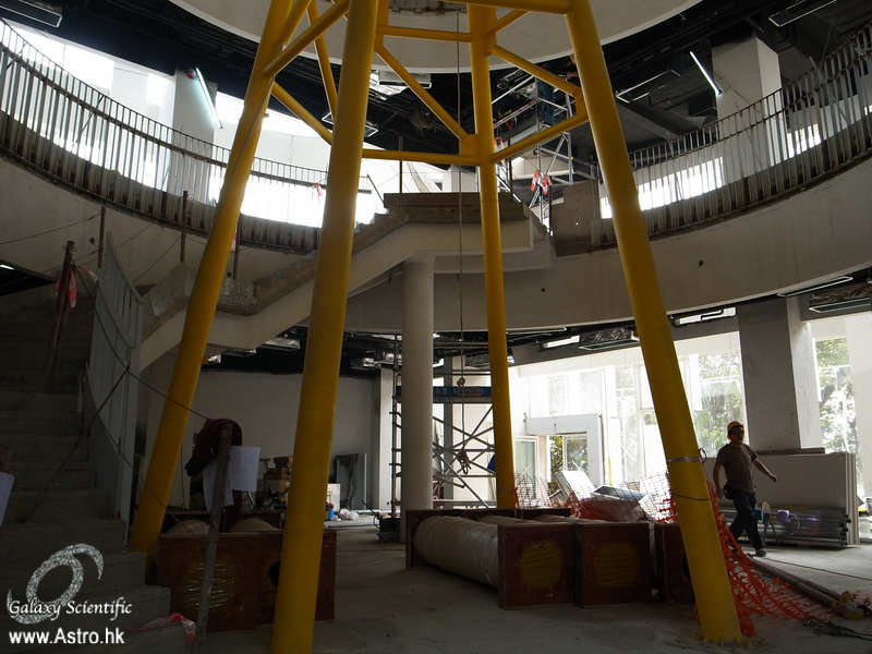

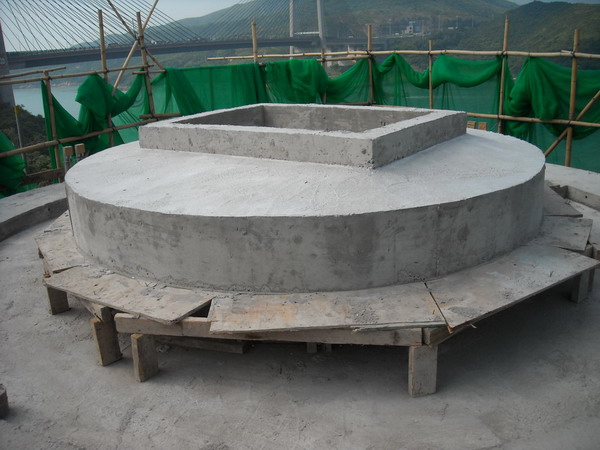

以這個天文台計,望遠鏡支撐跟塔身分離,支撐高度有50米,要求擺動10萬分之一,即2角秒吧。按本地建築師估計,好像要六根1米粗的鋼柱從地面建至塔頂高度才成,那有點不設實際了。經一輪評估後,最後妥協了一下。

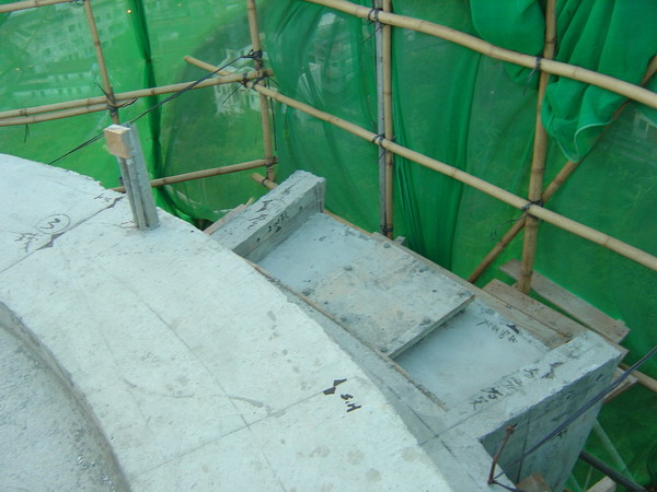

上面的帖子有张照片是8变形(?)的钢管布置,不知是不是后来实施的天文台基础

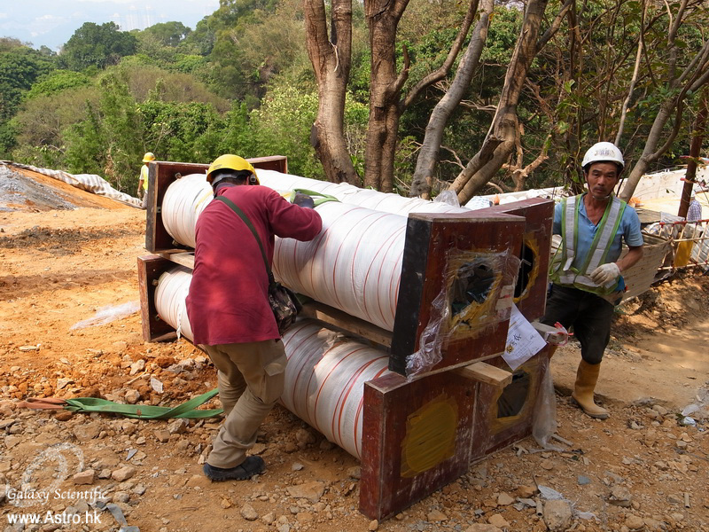

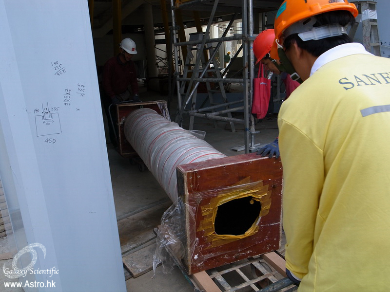

上週又到了馬灣視察場地,因為月前香港發生數宗直升機意外,所以全港直升機都要進行大型檢查以策安全,也讓組裝工序由原定1月下旬延誤至今,今日與工程部協商,最快可以月底組裝那個6.7m Sirius Observatories圓頂。
從現場所見,太陽塔已具雛型,最觸目是那枝由地面展至30米高塔頂的支柱結構。
