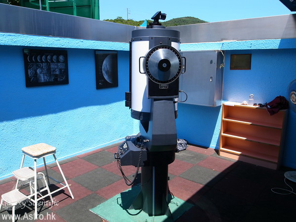

事緣去年該會位於西貢白普里營天文台的16英吋口徑(400mm)施密特卡反望遠鏡台架失靈,經更換萬多元摩打等組件後仍未解決問題,經該台的香港天文學會顧問考慮後,建議升級赤道儀系統至 Software Bisque Paramount ME 派拉蒙赤道儀,經過近一年時間,日前通過招標及審批程序,決定由星河科研社供應相關設備。本人亦應顧問潘先生叮囑,制訂服務條款時已顧及該會作為慈善機構的因素。

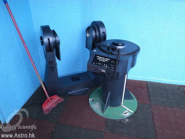

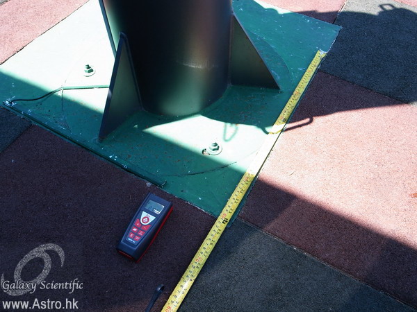

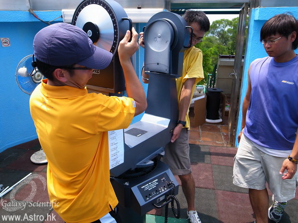

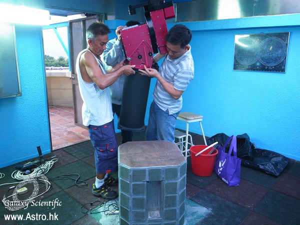

上週本人到該台初步考察,落實個別安裝細節,該營社位於黃宜州,從北涌潭停車場步行約廿分鐘到達

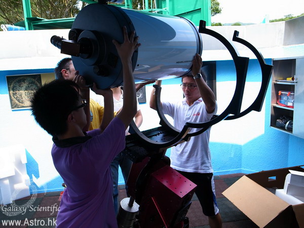

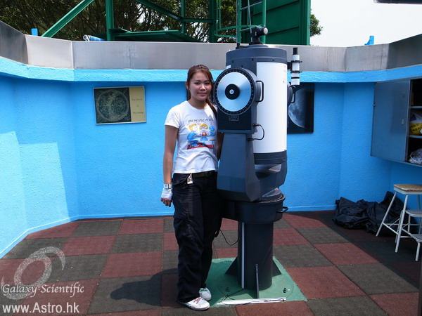

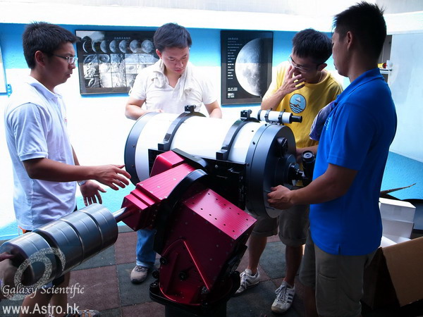

現有16英吋口徑(400mm)施密特卡反望遠鏡,因义式台架失靈,會換上派拉蒙赤道儀及支柱,並以一對Parallax Instruments抱箍固定主鏡筒

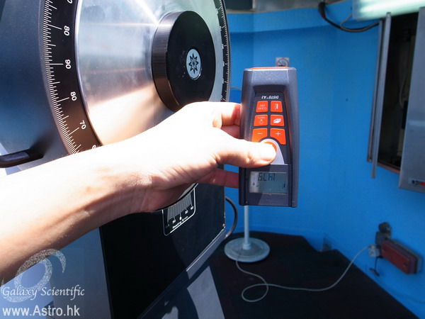

望遠鏡的"不動點"約1.5米高、天文台樓底約2.2米

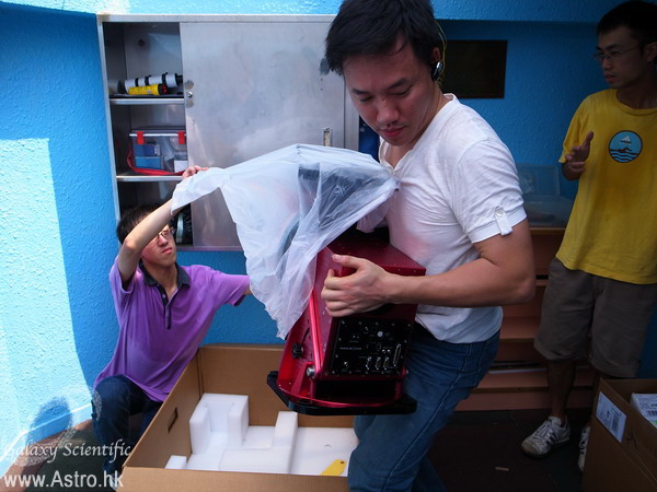

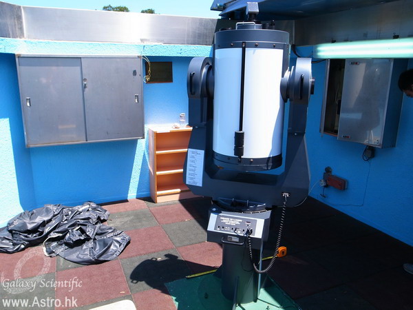

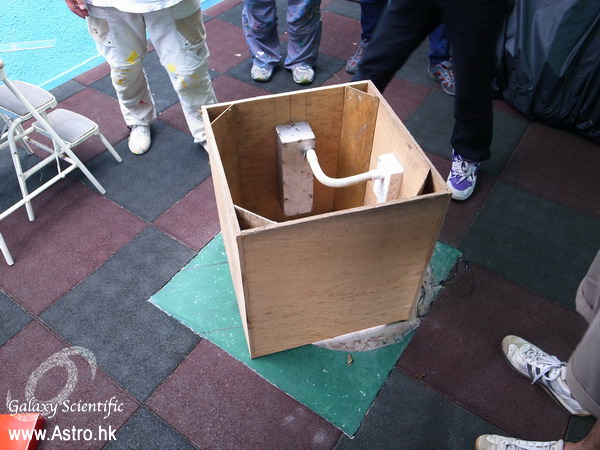

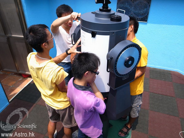

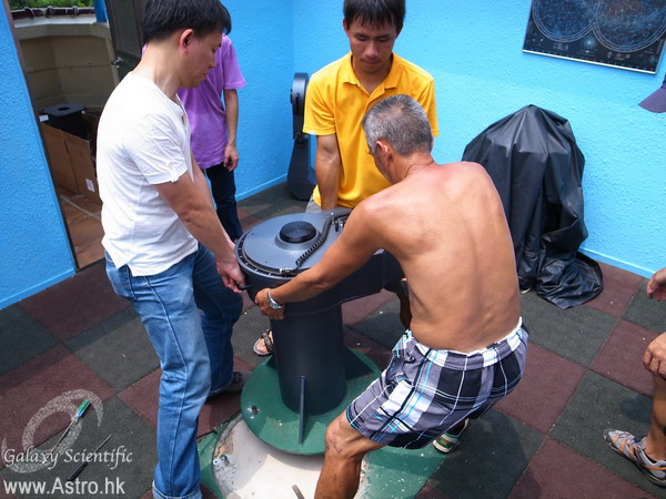

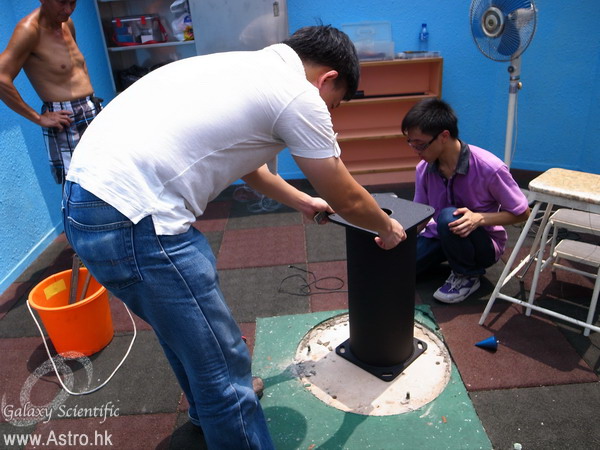

安裝時需拆去現有义式台架及支柱,安上派拉蒙赤道儀及Bisque原厰支柱

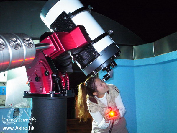

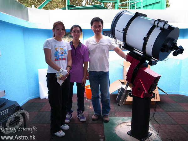

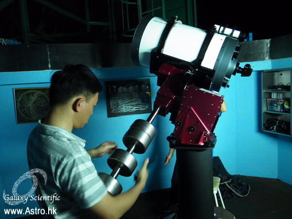

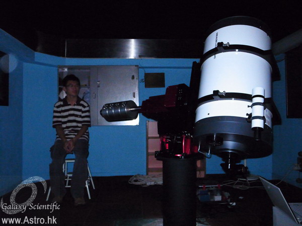

破舊立新,我們今天到白普里營為天文台換上新赤道儀了..... :P

文章Nebulas » 2010-09-08, 22:29
最后一张照片是我今年见过最年轻的照片了。
当然之前是您初中和 Mark-X 合影。

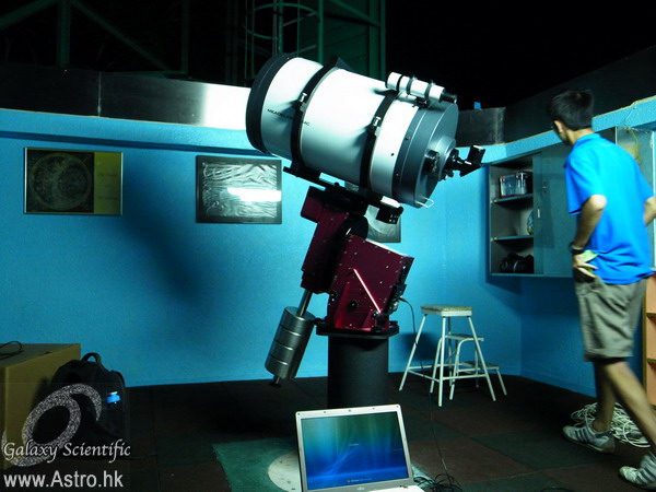

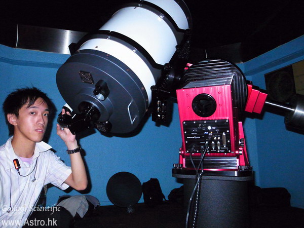

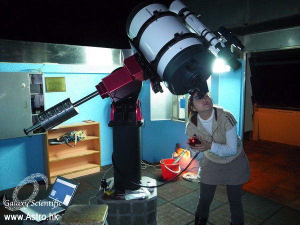

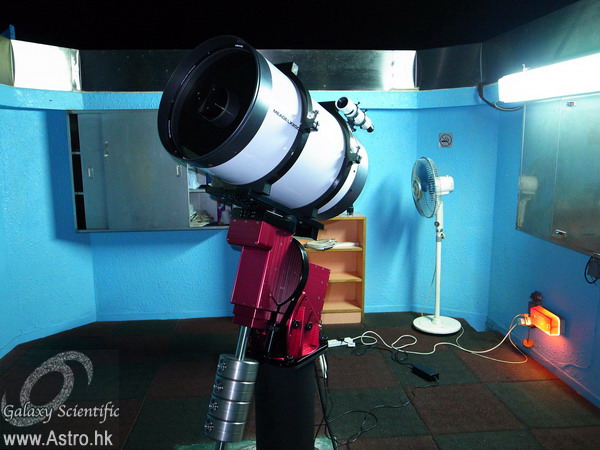

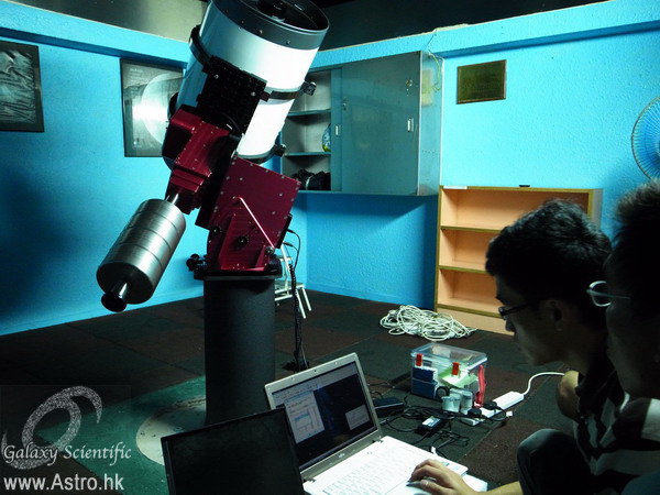

多謝白普里營職員的支持,今晨三時我們完成了建立這個派拉蒙的T Point模型,包括了天空不同指向及天頂的數十顆星。現時的指向RMS精度約在3角分,以這台Meade 16配合9mm目鏡,每次指向均能把目標置於360x的視場中,實際上,這台鏡的調焦、主鏡抖動問題造成的焦移,已大於指向誤差。當然白普里營的職員已掌握了增加T Point數據的方法,他們若有需要可持續增加星數。

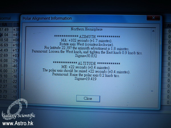

今天天氣好轉,雖然透明度不高,白普里營的目視星等仍有4等多,和Ricky再進去一次最後把派拉蒙調好,花了一小時多,在10個天區做了62顆星的T-Point模型,現時的極軸的地平方位偏離為27角秒、仰角偏離為80角秒,指向精度約90角秒RMS,由於這台Meade 16的主鏡有明顯抖動,調焦時也偏移達數角分之多,所以現時在400多倍目視下仍每次GOTO都能把目標置於視場內,調試已可停止了。
也順道目視了M57、天琴座Epsilon double double、木星(剛有一木衛投影在木星面上)、天王星及海王星,體驗了這台400mm施卡的表現。
調試及培訓工作完成,可以把系統交付給白普里營的職員了。

應白普里營請求,這兩星期我們又到該台把赤道儀重新調校,以便把目視位置提升60公分左右。昨晚又花了個多小時重新做T Point,最後把極軸調好, 目前指向精度已足夠把任何觀測目標置於360倍的目鏡內,已小於望遠鏡本身調焦時主鏡抖動造成的影響,所以足夠了。
