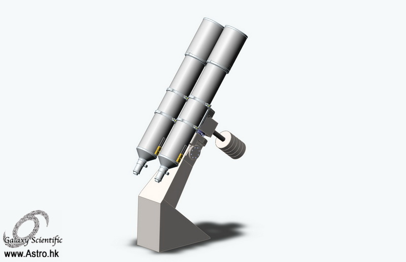

以下為這套304APO雙筒的比例圖,但並未補上一個很重要而昂貴的雙鏡筒迴轉及校正裝置,因為作為目視用途,若一台折射雙筒架在德式赤道儀上,指向不同天區時,都要迴轉一下才可提供跟地面平衡的雙目角度,方便目視觀測者觀看,
細心想想,因為兩眼同時接收來自兩個300mm口徑的物鏡,兩台望遠鏡的系統解像度肯定超越300mm口徑APO,按一篇曾在Sky & Telescope發表的醫學博士文章,人眼對光線的非直線反應,在這情況下對光線的敏感度會提升40%,所以目視暗淡天體能力可能和500mm口徑APO相若。這台鏡連赤道儀雖然造價數百萬元,和一部法拉利相若(視乎型號),但仍比一台500 f12.5APO連赤道儀平宜,2.7米長300公斤的雙鏡筒及迴轉裝置,操控也容易得多。
也順道說說這台304 f7.5 APO的光學設計 - 這鏡是Thomas Back生前的夢想,但在他2008年離世前一直沒法看到成品。跟APM其他大口徑APO完全不同,228、254以上的都在f9甚至f12.5以上,以保證色差修正完美。而這台口徑達304的APO郤能造到f7.5,是因為三片空氣頭中採用了兩片LZOS的OK4 Super ED玻璃,所以修正度比我的203 f7 APO高。代價是,因為生產精度十分之高,鑄造玻璃、校正工藝,連LZOS這級別的光學大厰也要投入不少時間精力才能實現,所以一台新下單的鏡頭,隨時要兩三年才可交貨,比一台1米科研級反射鏡還要長時間。而我很相信,Thomas Back生前一定沒想過,自己設計的304 f7.5APO,會有機會以雙筒形式出現在中國的業餘愛好者手上。我也很榮幸,這個可說是瘋狂的業餘愛好者計劃,由星河科研社負責。

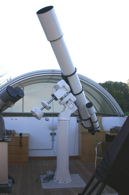

也附上兩張照片:
- APM 304 f12.5 APO的雄姿,Markus Ludes說在火星大衝時,在視寧度配合的一時刻,奧林匹斯山呈現的立體型態,世界上沒有一張照片可以比擬。我2008年也到他這個backyard observatory玩過幾晚:
viewtopic.php?f=13&t=85

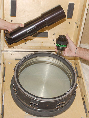

- 全球最大的356 APO鏡頭,跟Nagler 31及80APO小鏡的比例。八十年代初Astrophysics還是一間售賣一般天文儀器的小店,Roland Christen在特別機會下買入了一批NASA的特種玻璃,磨製了一組油頭5"APO折射鏡,組裝起來參加星空派對,勝出了當年的製作比賽。當時還有不少不在場的愛好者,根本不把一台"小折射鏡"放在眼內,質疑那沒可能打敗在場的一些大口徑包括16寸的反射鏡。現在回顧,才知道那是一場大口徑APO革命的前夕。
在法國大革命中,巴士底監獄被攻陷的那一天,法王路易十六在日記中寫上:"今日無事"。
後來Sky & Telescope請Roland寫了一些文章分享他對APO的觀點及製作經驗,到今天都成為APO折射鏡迷的聖經。當年他的一句話 "一個精良的折射鏡頭是無價之寶",讓當時尚在學的我,決定日後要玩大APO。當然後來跟Pau sir到赤柱聖士提反灣碼頭,在高視寧度環境下用的AP 130 f8 APO看木星、又或者2008年到Yerkes天文台,用那台全球最大的40寸口徑折射鏡目視深空,就直接是我買203APO的導火線了。

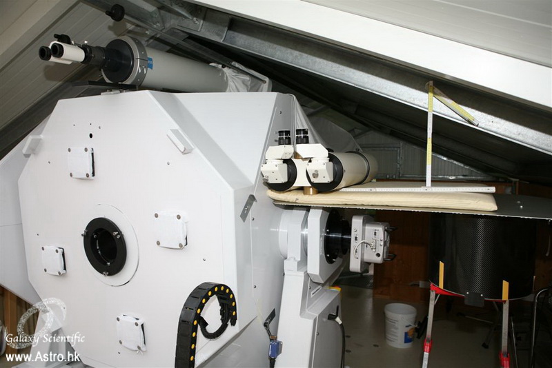

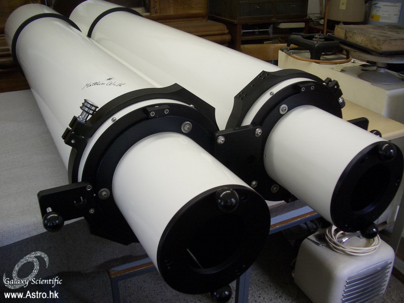

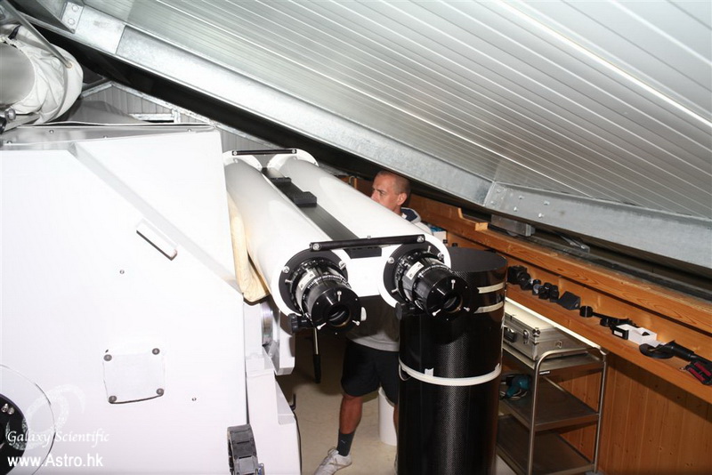

玩APO雙筒是很有性格的,以下是一位跟我溝通過的德國玩家給我的照片,他是一家電子公司的老闆,全球的寶馬奧迪平治都有兩三片他的電路板。
他的自家天文台在亞爾卑斯山附近一個全歐洲最理想的觀測點之一。在下圖看到,有一台80公分反射鏡及好幾台APO雙筒,雙筒由以前的APM 130、到下圖的APM 203 f9 APO,一直升級到現在的254 f9 APO雙筒。
兩枝254 f9 APO雙筒組裝在一起,除了用來觀星外,他在電話中特別興奮的告訴我,喜歡用來看看附近樹上的雀巢中一些初生的小鳥,身上的羽毛像放在眼前一樣 :|

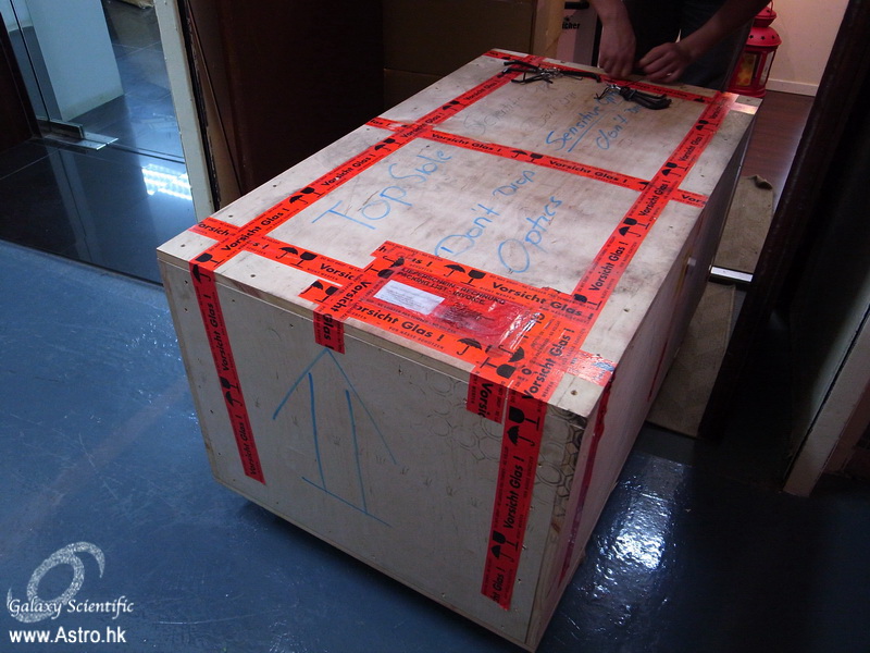

Re: 全球最大的APO雙筒折射鏡落戶中國 - APM 304 f7.5 APO
文章社長 » 2012-06-02, 17:42
第一個出來了,第二個會同一時間發過來香港,每個重30公斤,每個價值超過100萬元,組裝成全球最大的304 f7.5 APO雙筒,落戶中國。

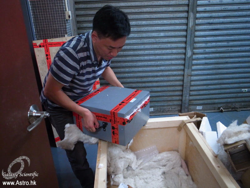

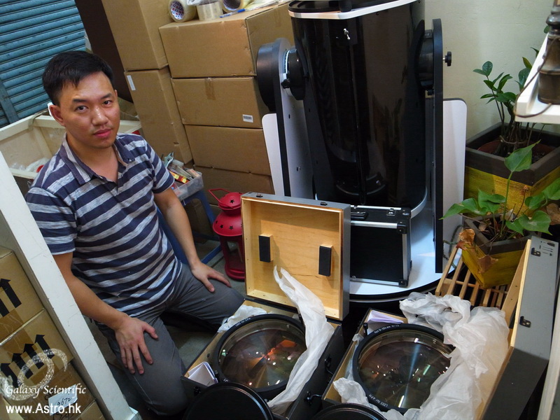

文章社長 » 2012-06-05, 11:20

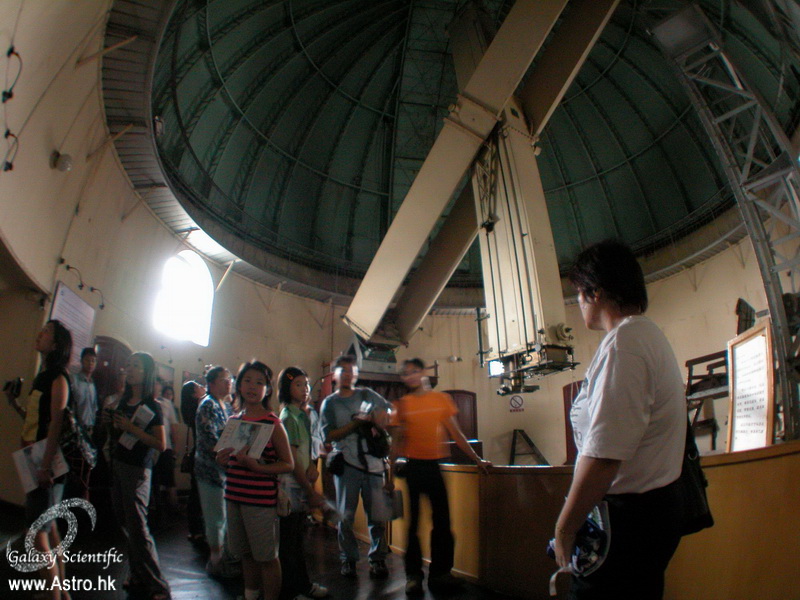

第二個鏡組也到了,很快就可以取代現時位於德國私人擁有的全球最大的254 APO雙筒,但離現設於上海佘山天文台,清朝時期法國傳教士建造的400普消折射雙筒,尚有些許距離,那鏡我在2002年帶領師生華東考察團時也參觀過 (見下圖) 8-)

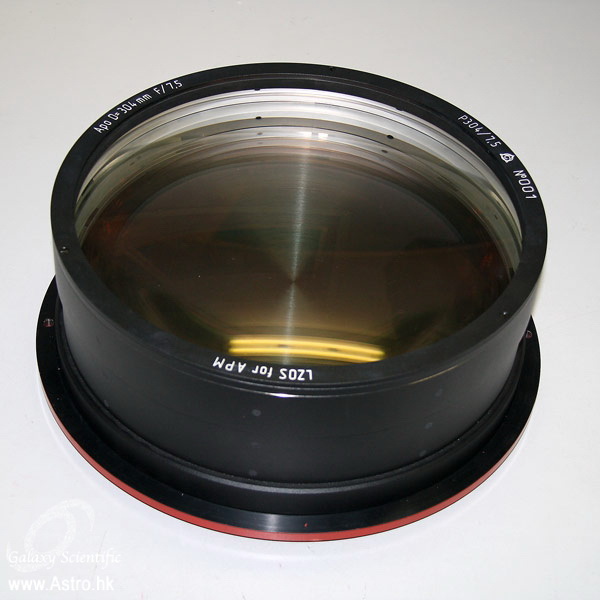

文章社長 » 2012-06-19, 23:18
昨天到了 8-)
兩個鏡頭的Serial number是#001及002,三枚玉空氣頭採用兩片Super ED玻璃設計,修正度比我的203 f7 APO要好,有機會可趕及今秋木星衝日前架起,Thomas Back生前的設計,要過身後4年才實現,並落戶中國,不知他有何感想。

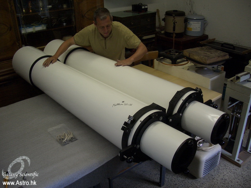

鏡筒已初步完成,後快便會組裝那迴轉裝置(1樓示意圖中沒有顯示),因為當用作雙目目視觀測時,要保持兩目鏡跟地面平衡,才可方便人眼觀測,亦因為此迴轉裝置,讓赤道儀算重大增,整台望遠鏡的造價也上升了不少。
這個迴轉裝置直徑約1米,可以人手操作,讓這套重約兩百多公斤的雙筒鏡可以輕鬆轉動之餘,又同時指向任何天區都保持足夠穏定度,在光學及機械加工工藝上,我投德國一票。

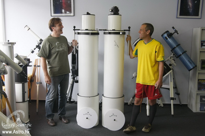

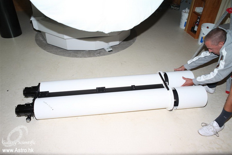

文章社長 » 2012-06-25, 10:40
兩枝鏡筒的比例,圖中的遮光罩已收起來,工作狀態下應長兩米多點。
鏡到了香港,每隔一兩天都收到新的鏡筒及台架照片,很"頂癮" :mrgreen:
