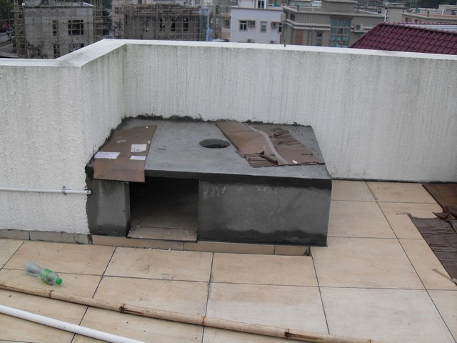

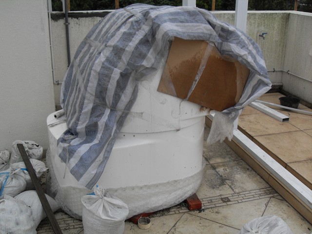

文章funoooo » 2010-04-10, 22:03
出一點現在預備情況相.
圖中見到白色是 Robo Dome. 約 50~70Kg. 要三個大男人拉線上天台, 差不多殺了我幾次. :evil: 其實裡面都好簡單及"化學", 真係拍"打風"時會吹起. :?: 如果有辦法解決到裡面 Control System, 在大陸做一定"平, 靚, 正". :lol:
另一張相做一個"石屎"平台放 RoboDome 上去.
應該月尾可做裝設工序.
希望事事順利.
