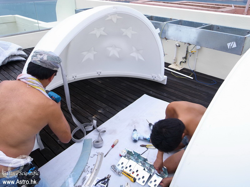

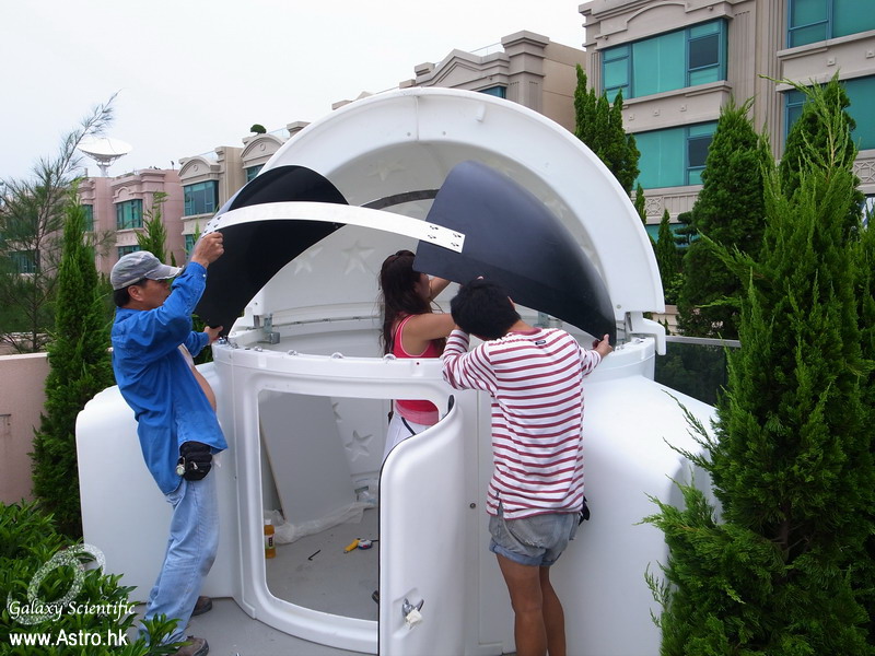

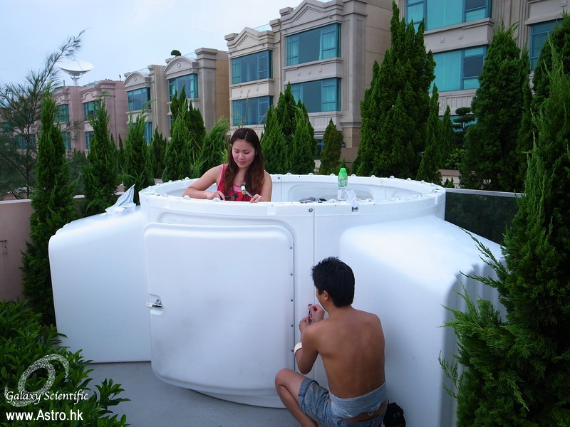

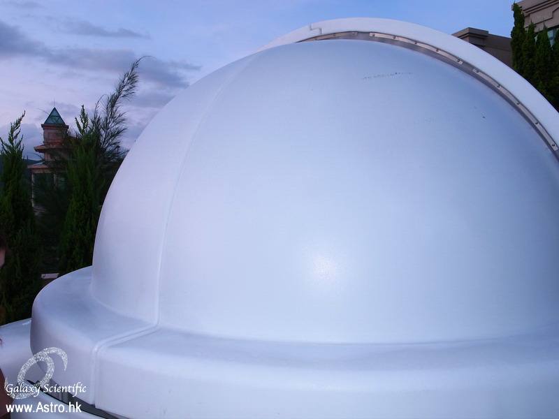

昨天幫一位友人在其香港島南區的家裝了一個圓頂,採用SkyShed POD的,內置一個遮光及擋的Visor。昨天跟他談及我的西藏天文台,大家都同意,最適合天文觀測的環境,就是最不適合人類居住的環境。相反,能在舒適的自家天台建一個圓頂,郤往往受制於多項條件,以他的情況來說,SkyShed POD應是鄰居可接受的上限了。

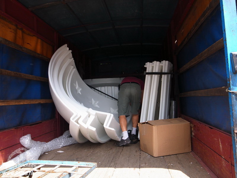

怎么圆顶那么快就凹进去一块 :shock:
cangshuaikuishu
文章: 34
註冊時間: 2011-07-12, 08:25
Re: 香港自家天台小型觀測站 - Skyshed POD
文章社長 » 2011-07-14, 12:42
對,因為圓頂送過去後,物主存放得不對,壓了一個凹位出來。但這個不要緊,按SkyShed POD厰方說明,正常情況下,架起來後在陽光下晒兩星期左右便會回復原狀。

Is the dome made of metal or polymer? I've learnt about sharp memory alloy... :shock: :o :shock: :o

"high density, nontoxic, Highly UV resistant, double walled, polyethylene."

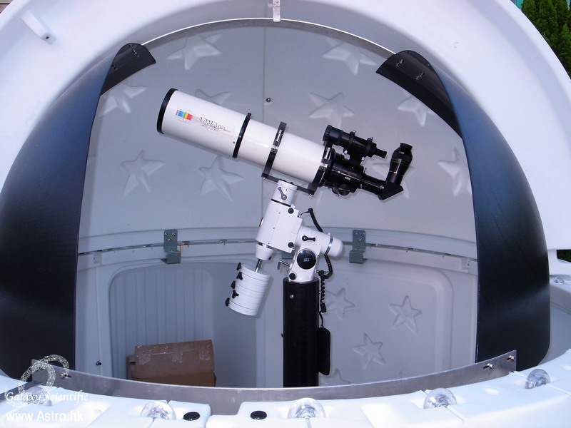

跟友人研究了好一段時間,最後器材定案如下:
用於POD內架設APM-TMB 130/780 APO折射鏡及Sky Watcher HEQ 5 Pro赤道儀,採用定製1.2米高立柱。

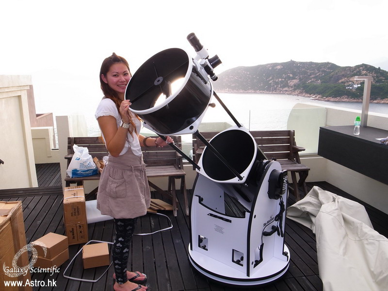

在天台再置一台 Sky Watcher Dob 16 GOTO,平日以Telegizmos 360系列保護套蓋著,另購置數個Ethos目鏡,又等待稍後會否找到一些短焦TMB Supermonocentric目鏡。

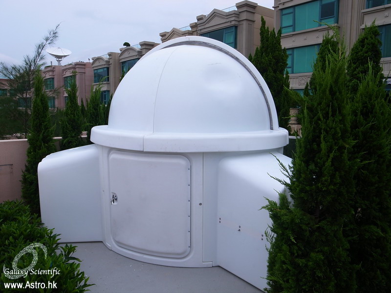

- 今天到友人家中,把望遠鏡架起來,經過兩三星期曝晒,POD上那個凹陷位置已回復原貎。
- Sky Watcher Dob 16 GOTO很快架起來,但1800mm焦距的反射鏡,仰角高一點時,還是要一級矮梯墊一下腳才成。望遠鏡縮起來時很矮,用一個Telegizmos 365系列保護套蓋著,打算長期放置戶外。這鏡可以用數顆手擰縲絲,分開成鏡筒、台架支架、台架底盤,其實是可以一個人架起來或運走的,主鏡是Conical的,輕身散熱快。
- POD內採用98% Strehl的APM-TMB 130/780 APO折射鏡、Sky Watcher HEQ5 Pro赤道儀、Ethos目鏡等。以香港及澳門計,大APO折射鏡都以APM為主流,最大的折射鏡就是APM 228 f9 APO,而據我手上的資料,過去數月賣出的APM-TMB 130,已比香港現存的高橋FS128、TOA130總數要多。
