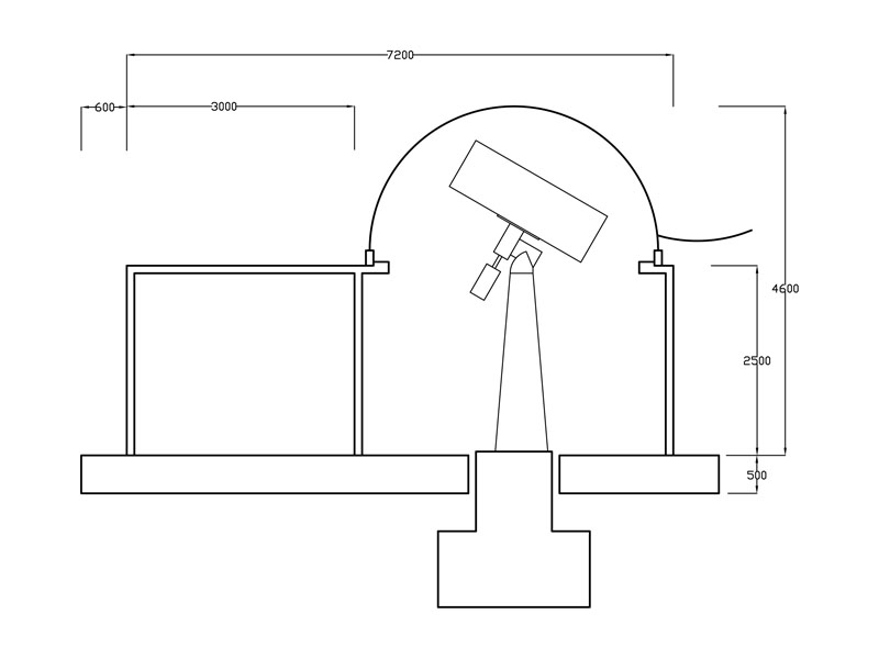

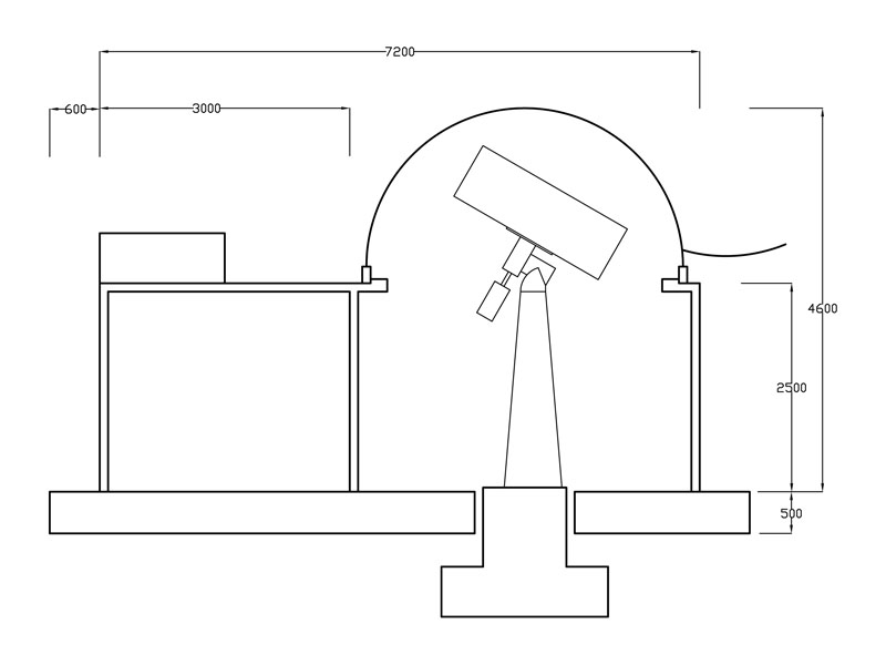

樓上的圖擺了烏龍,望遠鏡椿柱未劃好的,用錯了未完成的圖,而且方向也錯了,以下補回。圖中的望遠鏡是按比例劃出600 f3.5牛反的大小,赤道儀則是Paramount ME。那個3x4米平台可以走上去架數台赤道儀及望遠鏡,我甚至會調好極軸長期放在那裡,並用Telegizmos 365系列保護套蓋著,那大家去拍星時,拍一星期也不用收東西了,每晚開啟電源便是了。可以想像這是多麼方便,Astrocafers出動,不用帶赤道儀平衡錘及電源,只用帶相機及主鏡便成,隨時全部手提上機都可以。而且因為有寛頻及穏定電源供應,用冷凍CCD拍攝也可以,設定好後便可樓下休息。

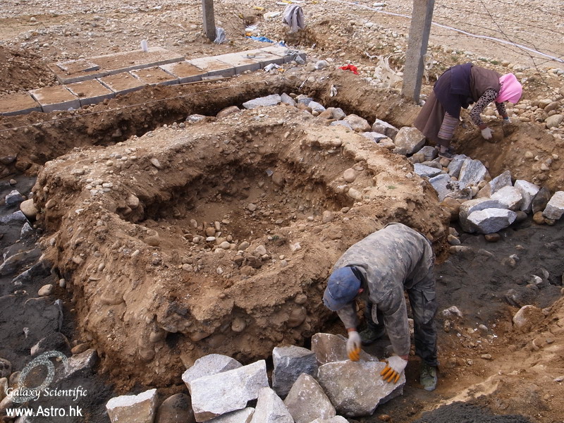

上幾張施工圖片:
1. 工人挖觀測站地基
2. 望遠鏡支柱地基深1.5米、底部面積1.5x1.5米

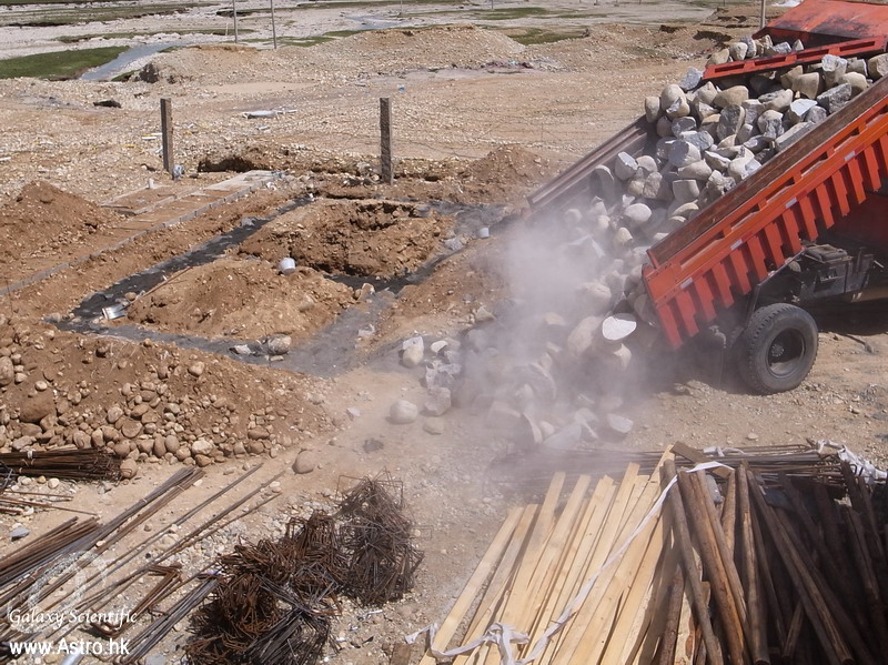

3. 建造進度很快,不一會又一車石頭運到

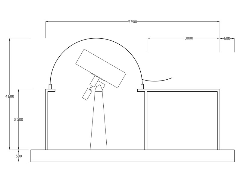

修訂一下設計圖,望遠鏡基座按比例劃出,休息室天台加上500mm高矮圍牆,方便天台活動及安裝儀器。
以下呎寸只反映室內可用空間,並未加入牆身厚度(300mm),故與實物有所出入。
