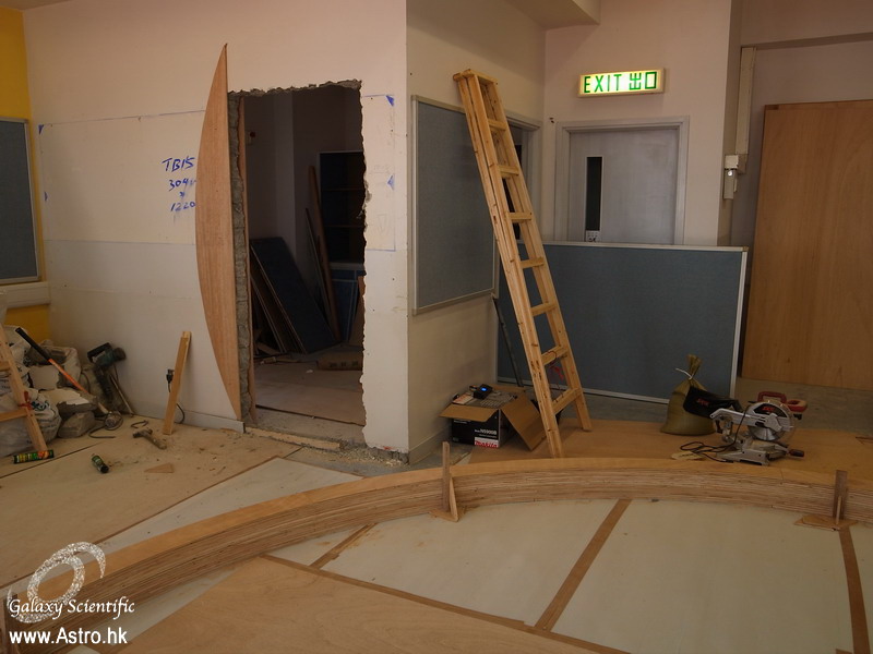

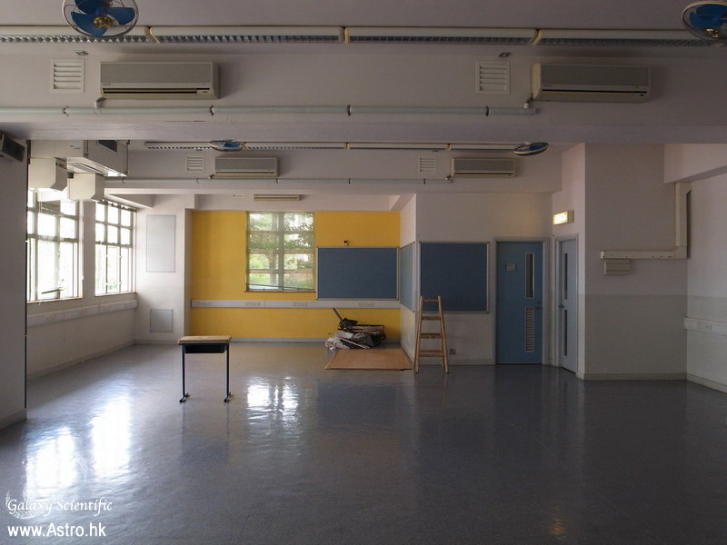

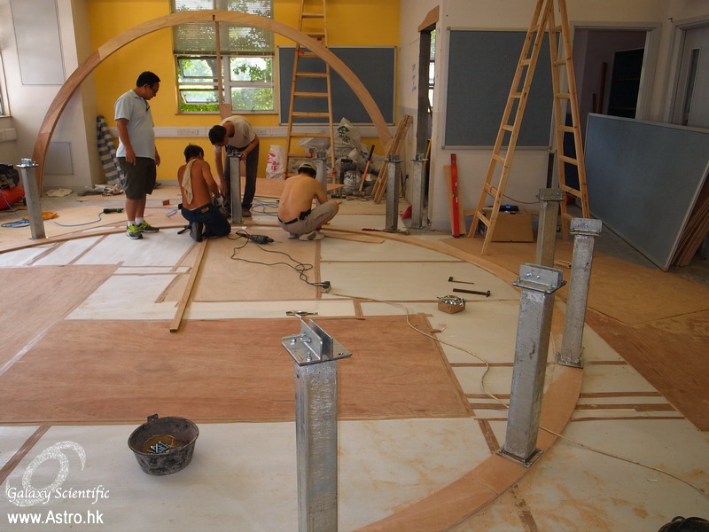

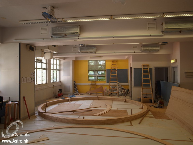

文章社長 » 2011-08-10, 11:22

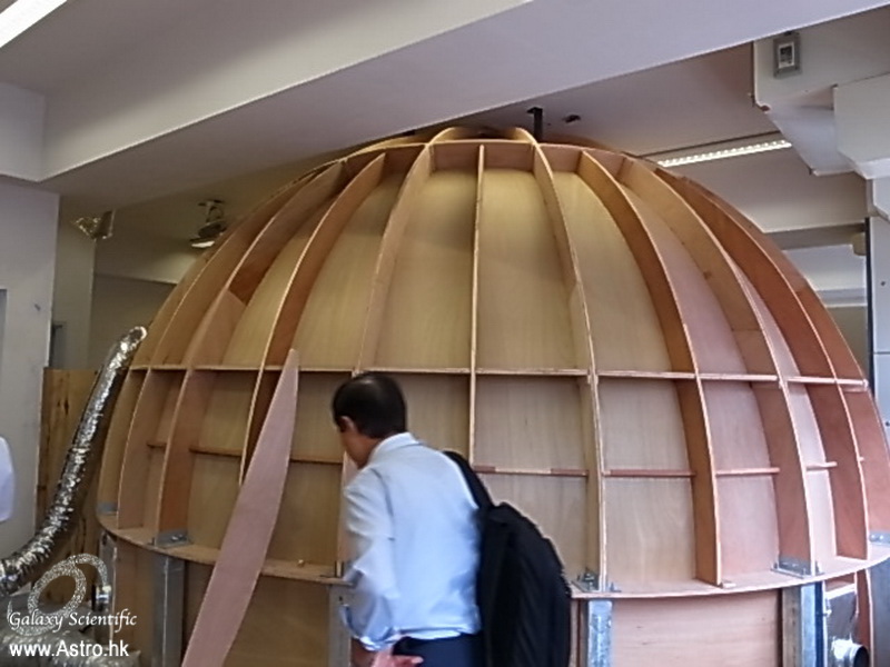

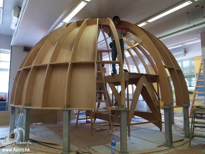

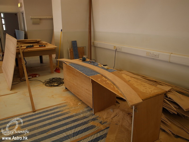

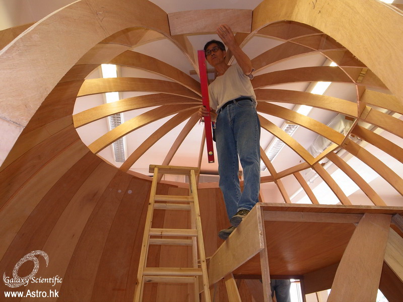

經過一輪周折,昨天動工建造投影室了,校方撥出一個活動室作這用途,我們會建造一個室內直徑5米的半球形投影天幕,預計開學時落成。
Re: 中學數碼天文館 - Digital STARLAB

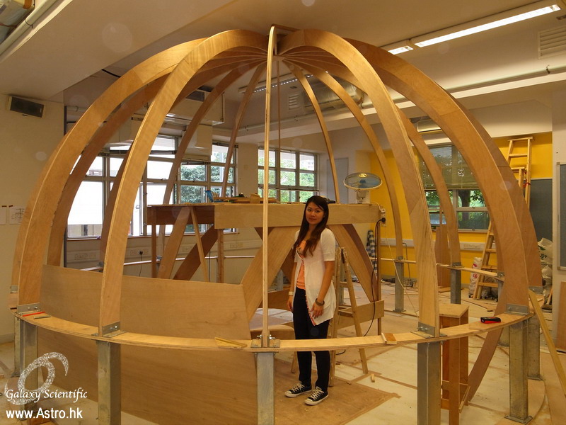

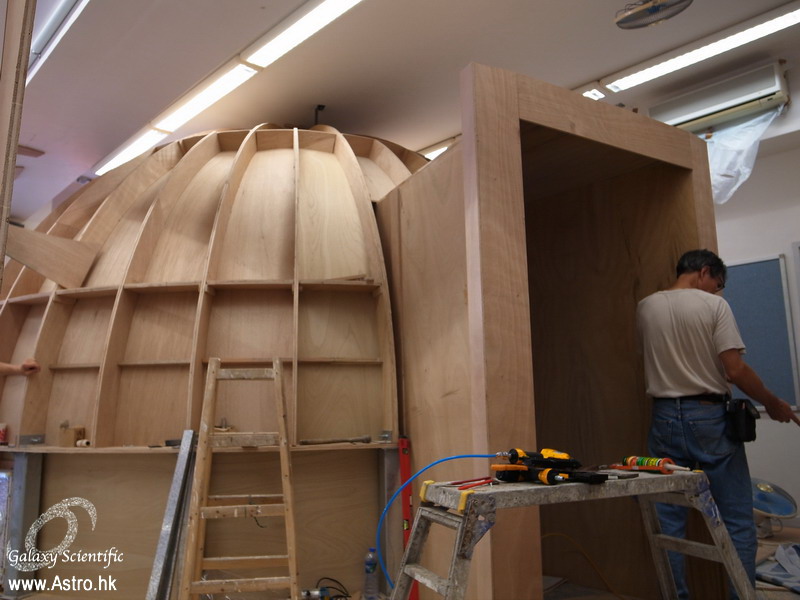

文章社長 » 2011-08-30, 22:03

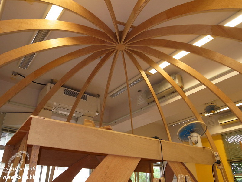

經過一輪周折,修改了設計,終於獲結構工程師認可。顧及了防火條例指引外又簡化了施工程序,整個天文館會採用木及鋼結構。
圖中為花了好幾天開出來的木製"龍骨",鋼支柱則在鐵工場施工焊接,未來一星期應可組裝起來。
這個星象館比年前為沙呂小興建的星象館,規模上小一些,施工及投入金額也少一大截,但教學上的功能則無異:
viewtopic.php?f=12&t=356

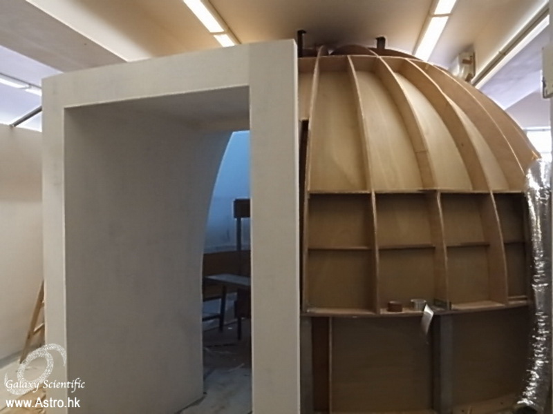

文章社長 » 2011-09-02, 00:57

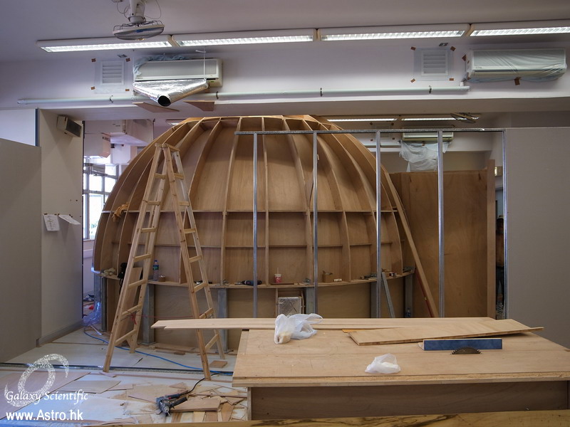

進入最後組裝階段了 :P
文章社長 » 2011-09-07, 17:08
今天的進度,應該10天後會完工。
文章社長 » 2011-09-16, 18:41

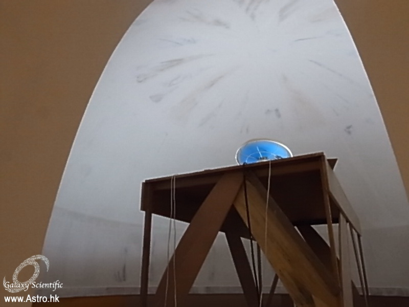

天文館的天幕造好了,現正進行其他修飾。

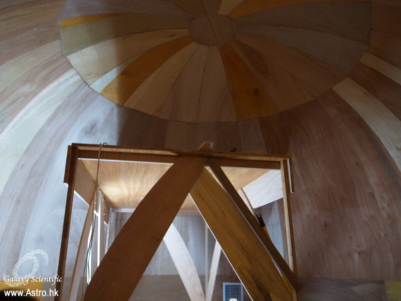

文章社長 » 2011-09-26, 13:24
最後天幕批盪及油漆工序。

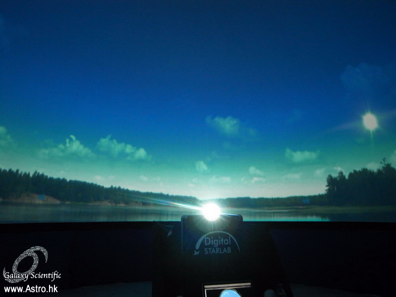

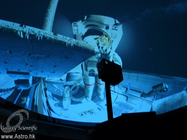

文章社長 » 2011-10-18, 23:17
初步測試效果理想,可以交付學校試用,稍後會進行最後修飾工作。

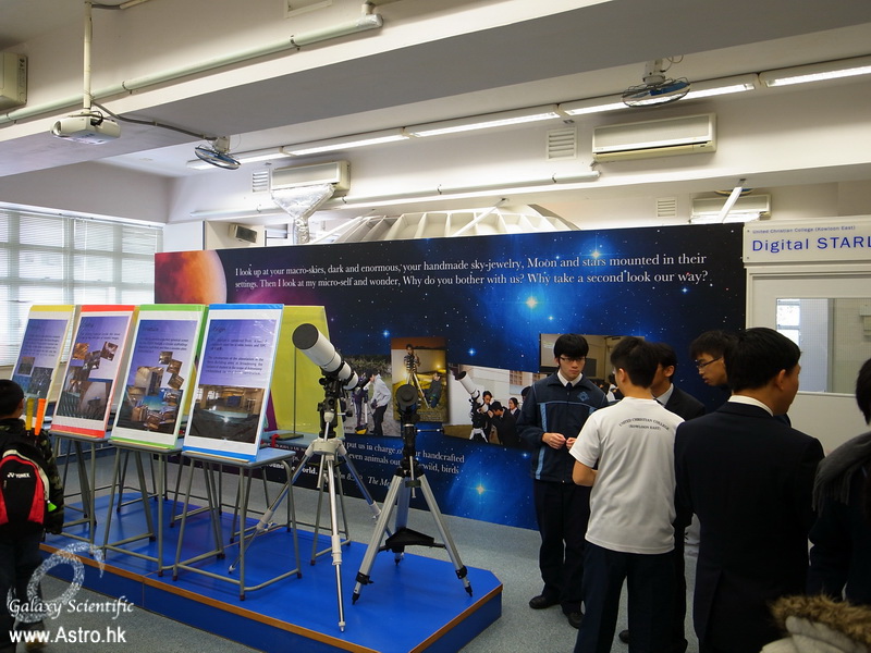

文章社長 » 2012-01-17, 23:26

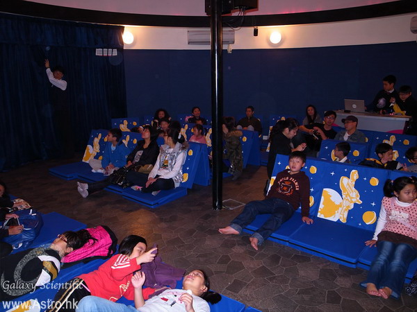

剛剛週六,學校舉辦開放日,數碼天文館也正式開幕,也接待了數十位長者到訪。學校的天文教育工作,又展開新一頁。
現時正計劃與學校合作開發新題材全天域電影。
