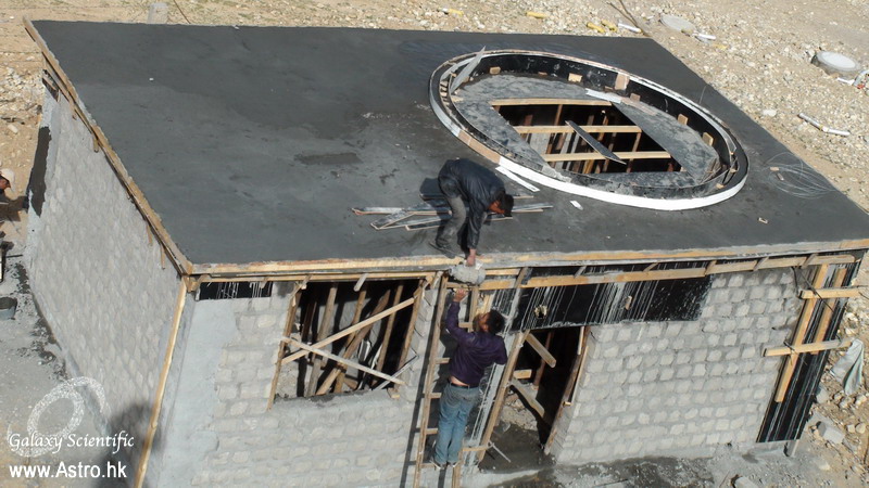

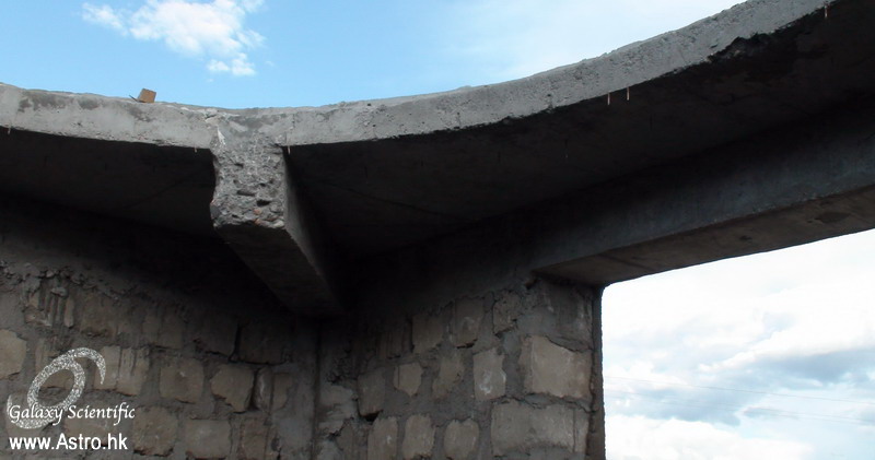

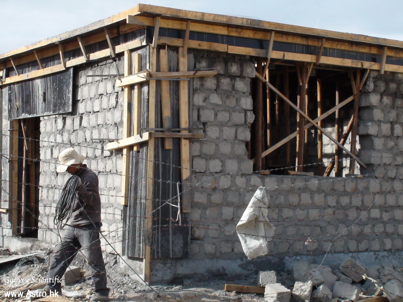

天台已灌好混型土了,在西藏要等待10天才能夠凝固達到足夠強度。之後便是建天台矮圍牆,及鋪設室內照明、電源、網線、自來水等。
多年的夢想,就這樣在十多天內從零開始建立起來 8-)
從現場所看,這個私人高海拔觀星天台,可以輕鬆容下兩張沙灘椅及兩台赤道儀攝星,或開一枱四人麻將都可以 :lol:

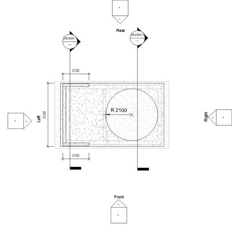

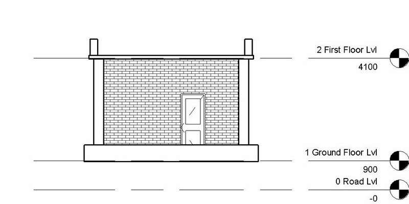

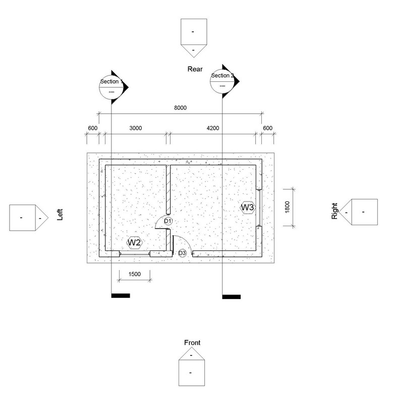

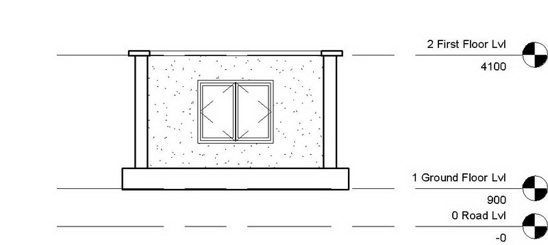

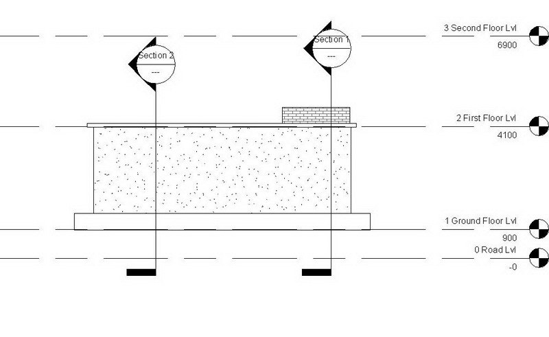

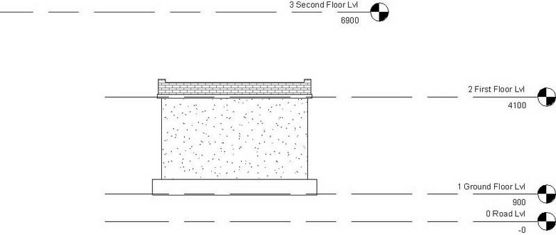

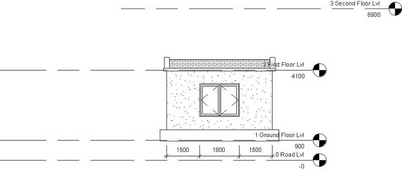

文章社長 » 2011-06-24, 18:23

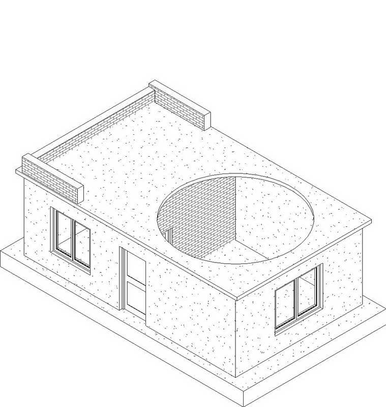

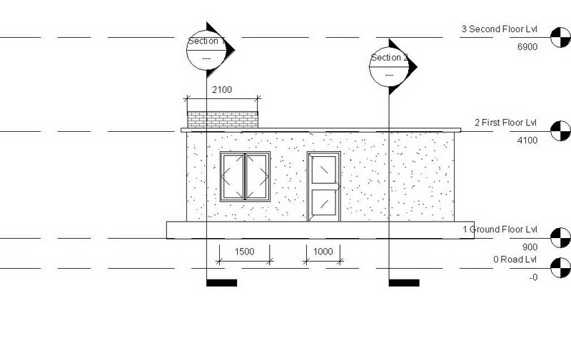

上幾幅設計圖,鳴謝 Mr John Ho & Mr Philip Fung, RHL International.
tibet - Section - Section 2.jpg (31.89 KiB) 被瀏覽 45572 次
tibet - Section - Section 1.jpg (47.15 KiB) 被瀏覽 45572 次
tibet - Floor Plan - 2 First Floor Lvl.jpg (59.32 KiB) 被瀏覽 45572 次
tibet - Floor Plan - 1 Ground Floor Lvl.jpg (55.55 KiB) 被瀏覽 45572 次
tibet - Elevation - Right.jpg (32.97 KiB) 被瀏覽 45572 次
tibet - Elevation - Rear.jpg (47.37 KiB) 被瀏覽 45572 次
tibet - Elevation - Left.jpg (31.56 KiB) 被瀏覽 45572 次
tibet - Elevation - Front.jpg (50.32 KiB) 被瀏覽 45572 次
tibet - 3D View - {3D}.jpg (125.88 KiB) 被瀏覽 45572 次

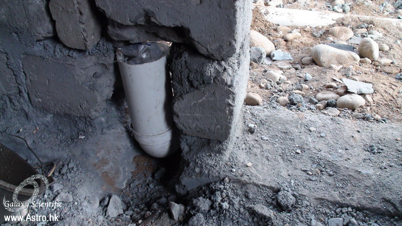

Re: 我的西藏天文台 (建設中)
文章社長 » 2011-07-04, 01:31

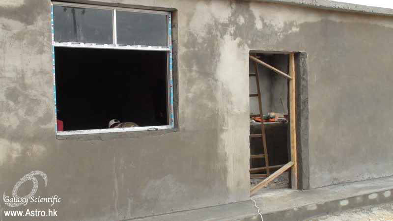

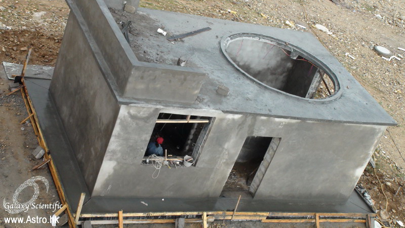

經過數天,天面混型土層已達到足夠強度,工人開始外牆批盪,也建了天台的矮圍牆,日後我們便可以招呼朋友,在那平台上架數台赤道儀拍星,也可以放數張沙灘椅趟下來看流星雨,或用雙筒鏡,4000米海拔上銀河漫步。
Re: 我的西藏天文台 (建設中)

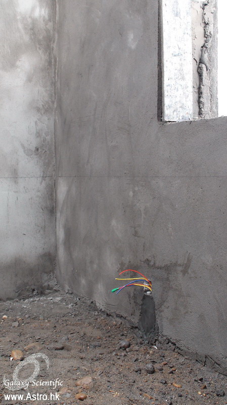

文章社長 » 2011-07-05, 00:20

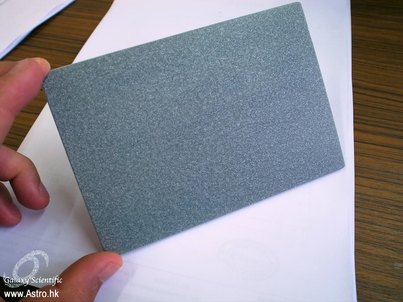

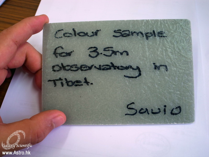

今天外牆已完成批盪,開始進行室內佈線及供水等工作,觀測站尚有數天便完工,現在等的是圓頂什麼時候付運,應該明後天會收到一片Sirius Observatories的配色樣板,因為我要求這個玻璃纖維圓頂用灰色,另加兩個太陽能抽氣扇,以西藏這種太陽輻射強度高,氣溫低的環境,很容易保持圓頂內器材熱平衡。
Re: 我的西藏天文台 (建設中)
文章社長 » 2011-07-07, 09:55
昨天收到Sirius Observatories寄來的顏色樣板,玻璃纖維圓頂就是用這種顏色。

文章社長 » 2011-07-07, 20:05
今天上窗了,觀測站有一個1.5米高x1.8米寛的南風窗,到時候可以坐在觀測室一面喝普洱一面看著夏夜銀河 8-)
