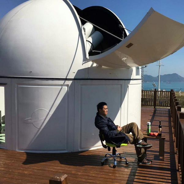

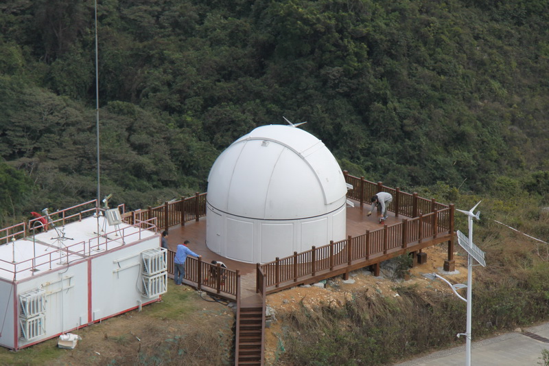

文章社長 » 2016-01-26, 10:54
圓頂周邊的環境改造完工了。
1126363615 - Copy_調整大小.jpg (190.7 KiB) 被瀏覽 61835 次

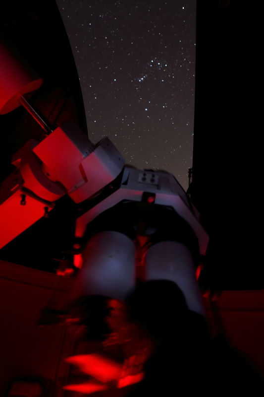

昨夜星光燦爛 :)
2016-02-05 I.jpg (110.17 KiB) 被瀏覽 61758 次
2016-02-05 II.jpg (110.01 KiB) 被瀏覽 61758 次

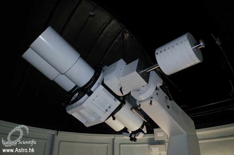

補一張圖

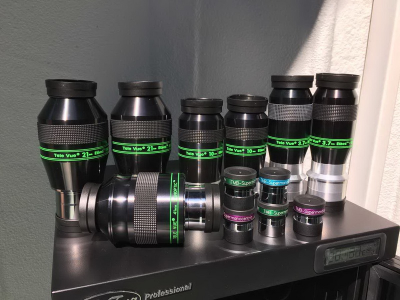

文章社長 » 2016-02-29, 17:45
又為這鏡添一堆目鏡....
