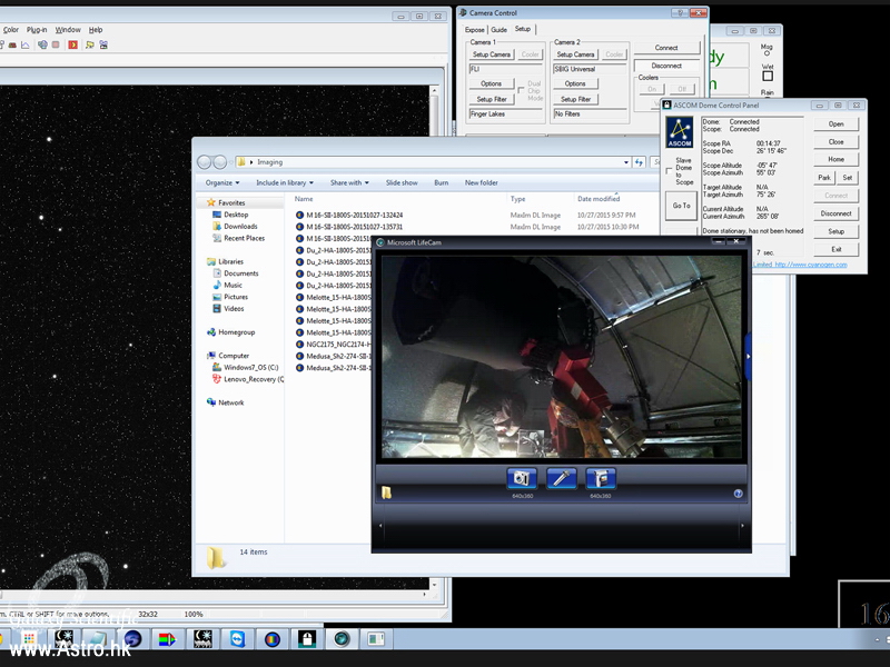

在西藏建立天文台的問題,不是什麼"西藏的夜雨",而是晴夜太多,器材越來越高階,網絡也越來越快。當我2011年拍的影像仍未正式處理出來,期間又已經從SBIG ST8300M升級至FLI Proline 16803,望遠鏡也從APM-LOMO 105APO折射升級至Officina Stellare RiFast 50公分攝星鏡,之後又從4MB寛頻網路升級至光纖,當拍了數以百計的深空天體後,最近台灣中央大學及澳門科技大學又會提供BVR及CH4濾鏡給我去拍....
回想1999年到興隆拍獅子座流星雨後有感於數碼攝影時代正式來臨,便毅然放下天文攝影,全情投入創立天文事業。轉眼十年,到2009年買了這輩子第二部單反即IDAS天文濾鏡版Canon 5D Mark II (第一部是1989年花了2200元買了1971年出的二手Nikon F,但拍的照片在香港內地日本得十倍奬金),數年間拍過華東日全食、雲南洱海日環食、阿拉斯加兩次極光大爆發(在嚴寒下一晚便拍近3000張照片),又跟我在西藏高原、台灣合歡山等3000米以上渡過200天以上走過逾萬公里的路,2011年在西藏建台,這機又安裝在台裡作遙控拍攝一年之久,當然在兩個女兒初生時,上萬張照片也是用這機拍山來的。

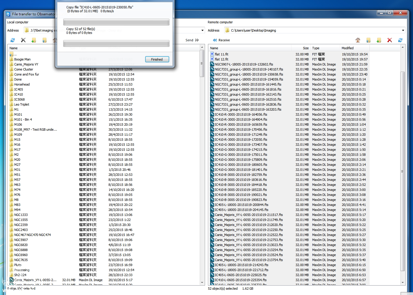

建了西藏遙控天文台,好處是生活較平衡,每晚可以回家吃飯,晚上可以和女兒們玩一會,間中上班時可以回家接送她們上學放學,雖然家跟幼稚園之間就是百多米路,下雨也不用帶傘,週六日的工餘時間都會和家人一起,一年有三四次家庭旅行,每次都在10天以上,但就算我在德國的高速公路上,又或者台灣的鄉郊,我也可以看看手機,用遠端桌面瞭解到西藏的天文台仍在辛勤工作。平時晚上若想早睡,按個鍵天文台便運作,不會因為浪費了晴夜而心有不甘,所以照片是否處理出來,並未在個人價值的極高位置上。昨晚又一口氣拍了一堆東西,又正常的目標,又為汕頭一個學生小論文計劃拍的東西,又有平場等.... 最長的單張是1800s曝光,早上起來天文台已關好,望遠鏡已泊好,按一下鍵,1.6GB數據便在我吃完早餐及從家步行上班到辦公室前已全數傳回來了。

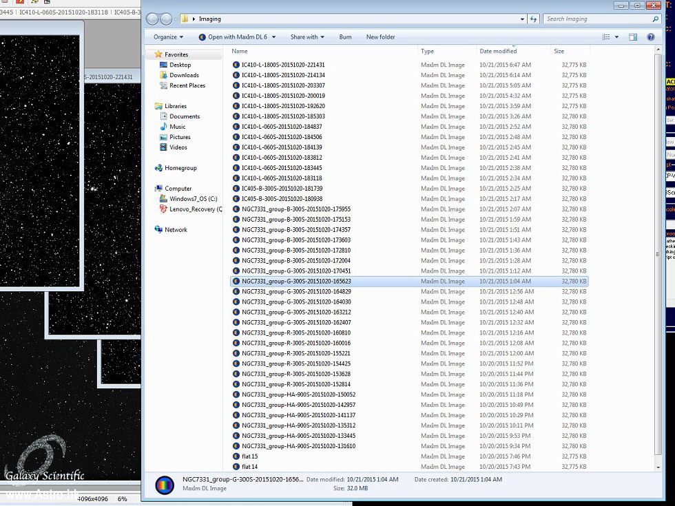

又一個晚上....
刪了兩張不夠理想的照片,浪費了半小時曝光 (另一張受晨光影響,本身那時間就不應該還這麼貪心去拍),剩下就是這麼多.... :|

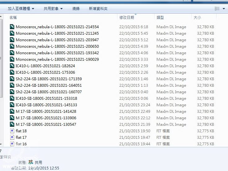

又一個晚上,遙控天文台很忙碌地做自己的工作,而我則忙著處理雲南的項目,是兩台800口徑f2.2的大視場望遠鏡。
因為全部都是單張30分鐘的,L通道跟窄頻都是,所以整個晚上都只拍了16張。
按理早上可以拍至6時45分,太陽仍在-18度,所以白白浪費了半小時,很內疚..... :(

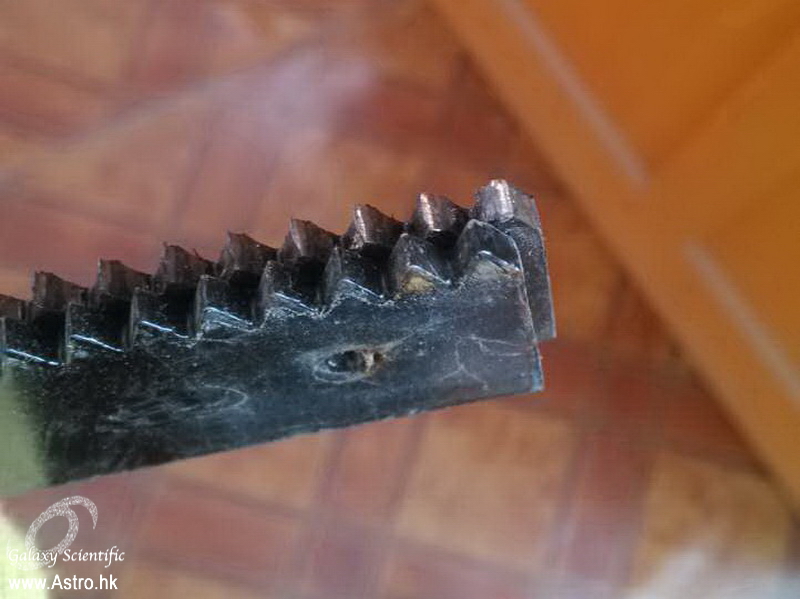

文章社長 » 2015-10-29, 16:22

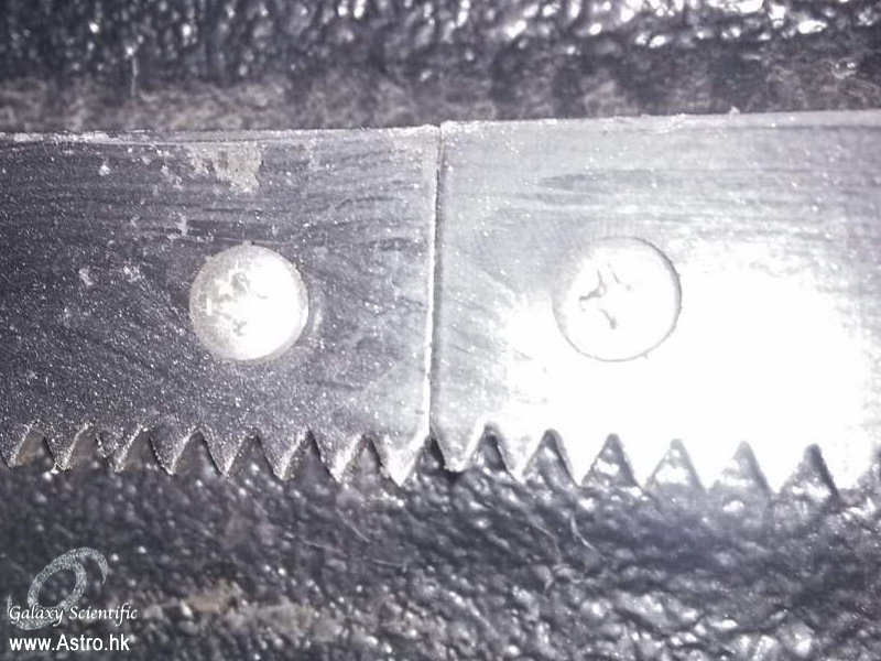

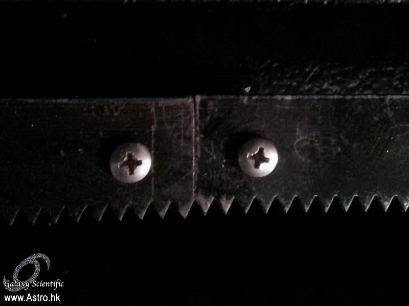

昨日發現我在羊八井的圓頂轉不過某位置,請站上的小伙子檢查了一下,是某條軌道的其中一個齒磨損了不多於2毫米,於是便花了十分鐘找條後備的更換。整個過程我在攝像頭監察及微信跟進,過程十分順利。天文台上一次換軌道至今約觀測了3000小時,換一條軌道數百元吧。
遙控天文台是一個系統工程,遠在千里之外,就算某零部件的1毫米損耗,都會讓整個天文台運作停頓。團隊中也試過在西藏物瑪,來回上千公里買一個Moderm回來,所以如何減低天文台的停頓時間,又或者出現問題時是否有有效機制以短時間低成本去修復,才是對建天文台的人來說最重要的考驗。
幸好,建台4年下來,拍深空的曝光超過5000小時,機件總耗損,成本僅在天文台造價的1%左右,從這角度看,或許我當算一個合格的工程師吧 :mrgreen:

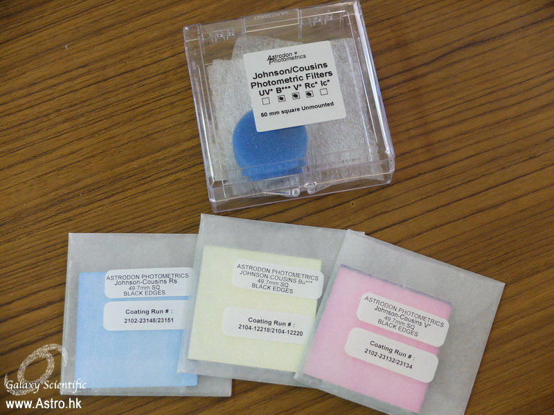

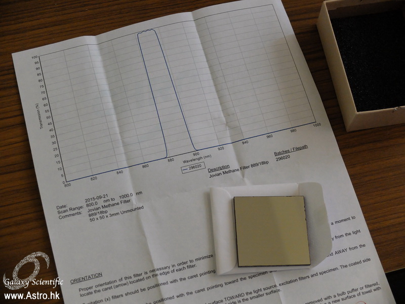

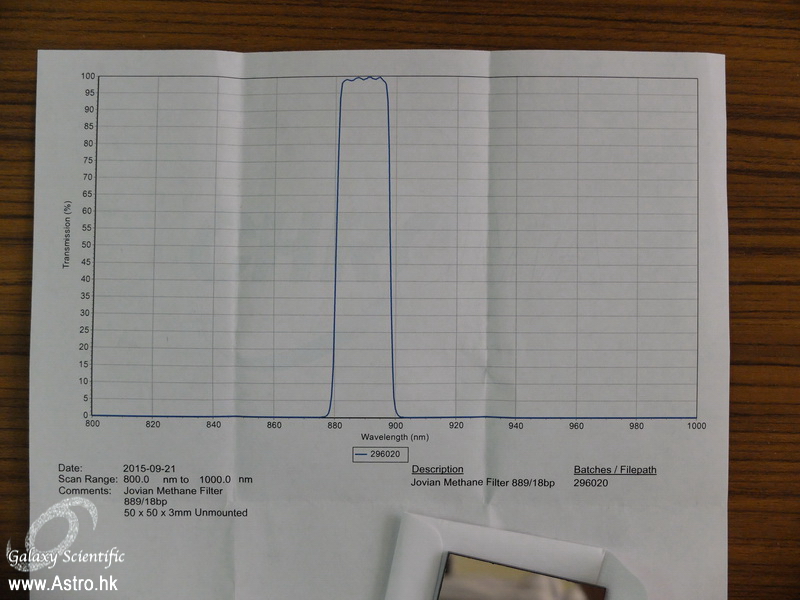

今天先收到台灣中央大學寄來的全新BVR濾鏡,稍後澳門科技大學也會寄來一片Methane CH4濾鏡,我下次入藏時換上。
要來的始終來了,心裡也有些忐忑,日後不能再用LRGB拍天文照片了,那LBVR會怎樣呢?
又話者多建一個遙控天文台,來安置那三片RGB濾鏡? :roll:
Re: 我的西藏天文台 - 全球最高海拔私人天文台之一
文章社長 » 2015-11-09, 15:38

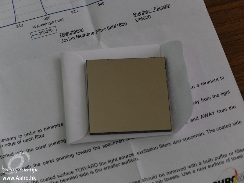

澳門科技大學出資的CH4濾鏡也到了.... :|
按計劃明年要用這台50公分反射鏡持續打木星,據台灣中央大學方面說,這濾鏡拍攝時會在影像的FITS檔打咭,存上青色底、白色太陽的記號.... :?

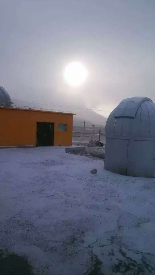

立冬了,站上又下了一場應節小雪。

文章SkyDragon » 2015-11-11, 20:48
看似西藏的太陽特別大! :D

文章社長 » 2015-11-11, 21:34
因為比一般人接近了4公里 :lol:
文章SkyDragon » 2015-11-12, 06:47
的確是!
月球理應更大,只是好奇日全蝕時的鑽石環會不會更幼? :roll:
這幅相很美,有點仙境的感覺,是你的手筆?你回到站上?
但也想起你說在那種嚴峻環境獨個兒要拆解站上的技術問題,恐怕仙境又變成地獄....付出的確不少。

文章社長 » 2015-11-13, 13:18
照片是我聲控人手動千里傳音的拍攝.... 8-)
好像若貼近月球一點,就沒機會看到日環食了 :roll:

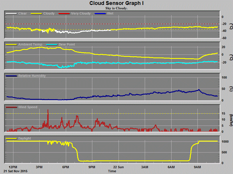

文章社長 » 2015-11-22, 10:51

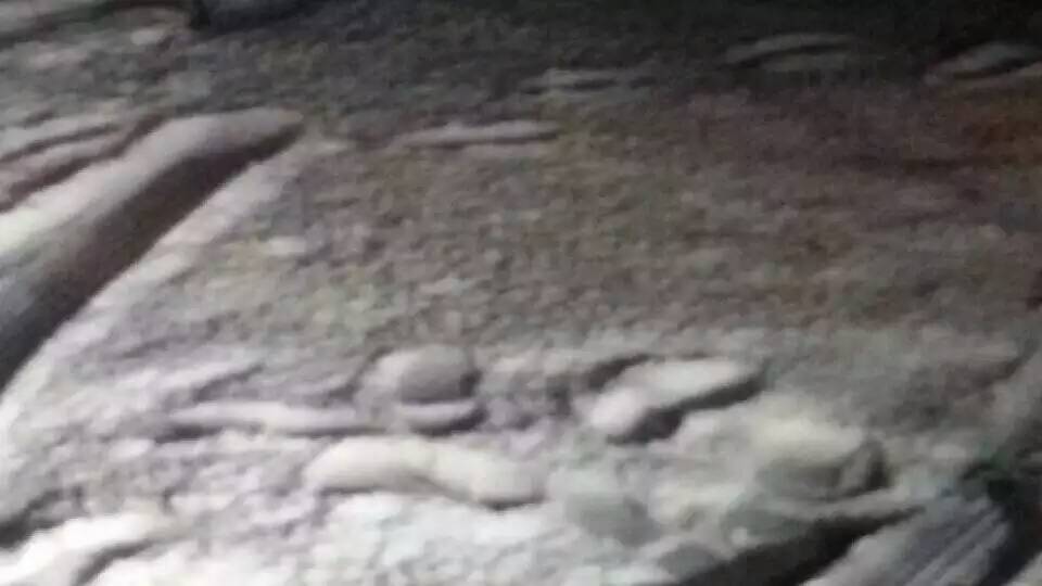

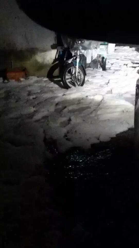

入秋以來站上只下過半場稍像樣的雪,半天便融了然後晚上又可以拍攝那種。
但氣温有點怪,白天可以正20度,晚上負10度 :?
因為氣象儀上積了點砂塵,雲量計有點偏差,明明是萬里晴空的,郤量得是略有點雲,但反正不影響自動拍攝所以不管了,下次入藏洗一下吧。
