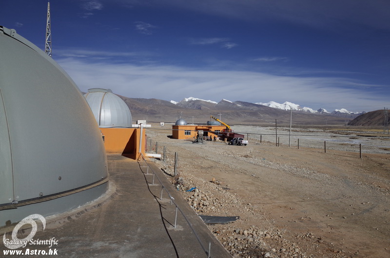

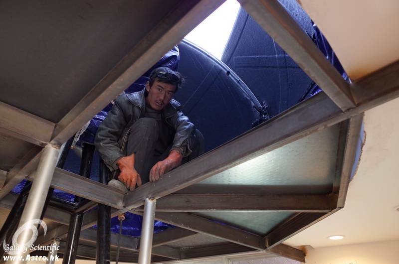

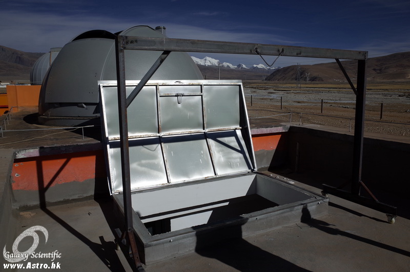

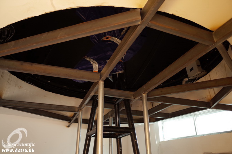

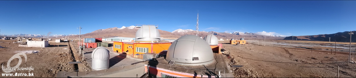

今天進度很快,鋼架結構完工了,明天焊上鋼板便成,也會在天窗位置造個起動架,日後有一台XX口徑大鏡,便可以直接吊到天台上用。
viewtopic.php?f=13&t=4063&p=27243#p27243
Re: 我的西藏天文台 - 全球最高海拔私人天文台之一
文章社長 » 2014-12-13, 22:35

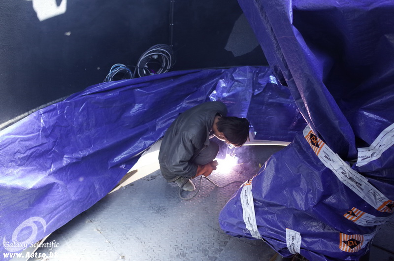

今早焊上鋼板及噴油後,工作平台完成了,日後維護圓頂及望遠會更容易。
也在新建的天台造了一個吊重架,以後計劃中那台XXX口徑大鏡,便可以從室內經天窗吊上去,搞星空派對時,放在天台很多天也不用收。
執筆這分鐘,也剛在天台上架起全天魚眼鏡,為汕頭一個中小學生計劃直播雙子座流星雨,我則工作了十多小時,要去睡覺了,的確十分方便。

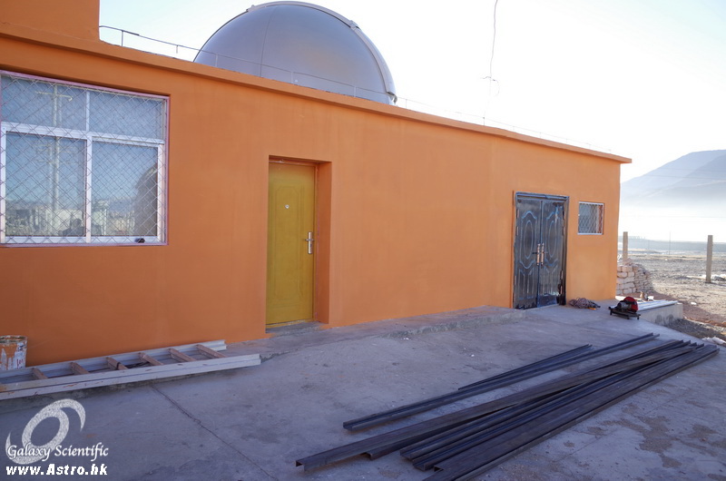

今早開工,黃昏時架好了國天文台望遠鏡,就在我的天文台北方數十米外,日後這裡可以稱天文台村了。
viewtopic.php?f=12&t=3823#p27249

我們的天文台村漸成型了,就在七千多海拔的念青唐古拉山及納木錯南,
http://en.wikipedia.org/wiki/Nyenchen_Tanglha_Mountains
http://en.wikipedia.org/wiki/Namtso
現在我們有6個圓頂:2個Sirius Observatories 3.5米圓頂、3台Paramount ME、3台Officina Stellare 50公分口徑及1台40公分口徑攝星鏡、1台ASA DDM160赤道儀、2部FLI Proline 16803相機。
還有更多天文台會建立 :D

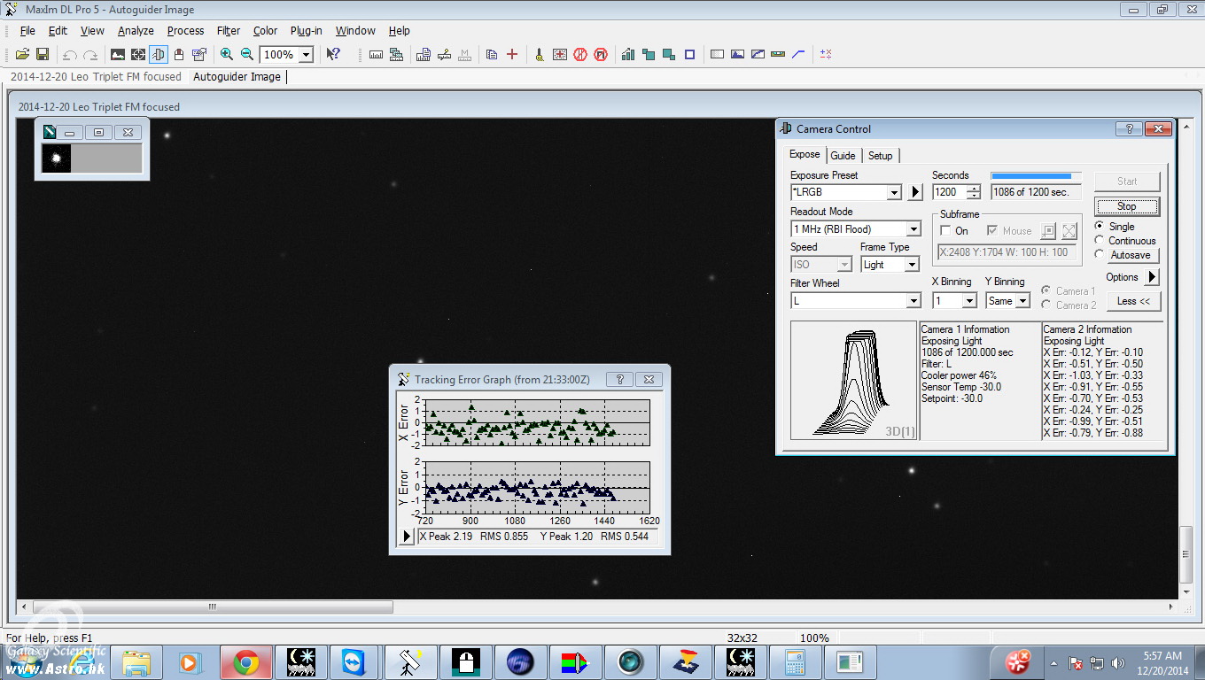

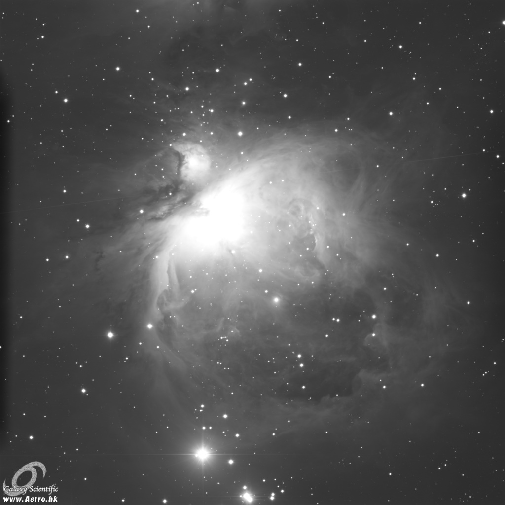

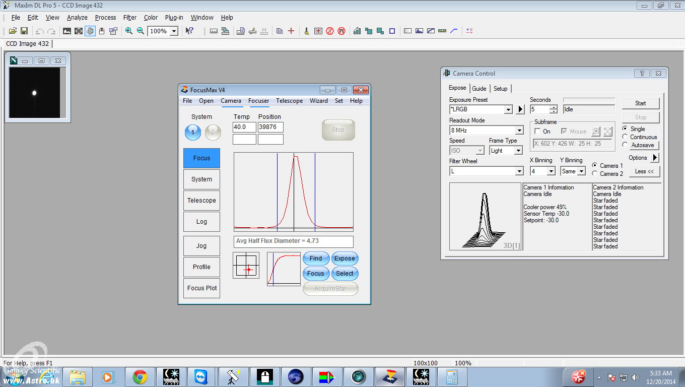

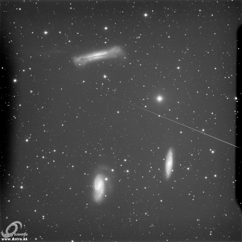

M42 單張曝光15分鐘,三重星系單張曝光20分鐘 (無平場無暗場),但垃圾得很,而且鏡面未清潔,集光力掉了一半以上,拍出來好不過自己用105小折射鏡拍的....
viewtopic.php?f=17&t=3584#p23846
viewtopic.php?f=17&t=3405&start=20
命苦,還有很多東西需要優化..... :(

灰尘真的有多到...
因附近有工程在进行所造成的?还是天然就那么灰尘多?
照片边缘的暗位是何故?
星系旁的星际尘埃有明显到。
文章社長 » 2014-12-24, 14:54
universe24 寫:灰尘真的有多到...
照片边缘的暗位是何故?
星系旁的星际尘埃有明显到。

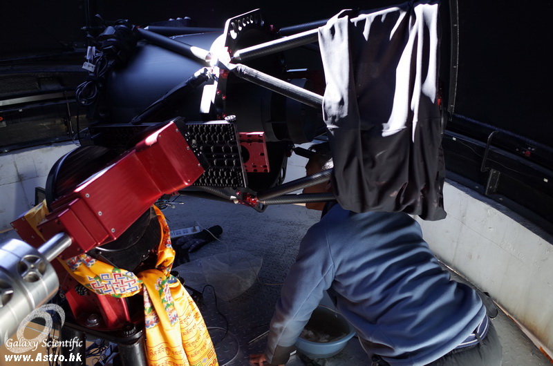

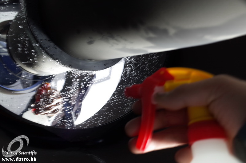

最適合天文觀測的地點就是最不適合人類生存的地點,西藏的好觀星地點就是沒有植被的,所以比較容易有風砂。但三年下來就有那丁點灰塵,赤道儀花三兩分鐘抹一下便乾淨,沒大問題。
那台Borg 60ED我檢查過,連清潔都不用。
50公分主鏡,一年下來積了點灰塵,直接用在鏡筒裡噴水清潔一下便可以,然後把頭塞進鏡筒內檢查.... (這個要50公分口徑為下限 :mrgreen: )
照片邊緣的暗位是FLI為CCD加的發熱線貼造成,f6.2時沒那麼明顯,f3.8就較明顯,尤其拍那些表面亮度低的如星系等天體。

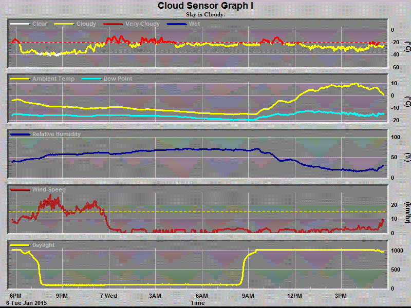

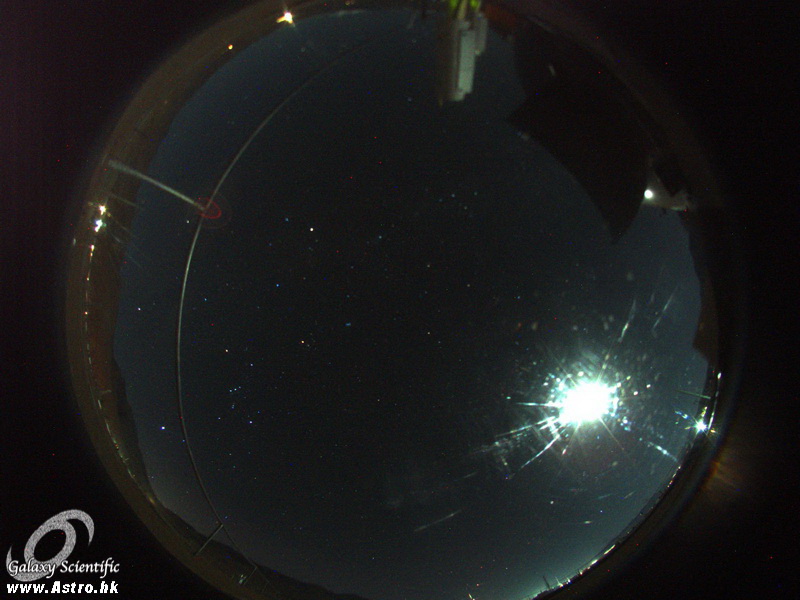

改了網址,也改了魚眼鏡的安裝位置,日後可以看這裡,有西藏我的天文台實時全天魚眼影像,及兩套Boltwood Cloud Sensor的氣象數據,
http://www.astro.hk/pages/allsky

過了小寒,邁向大寒,這兩天氣轉冷,雲量增多,出現那機率只有5%的陰天,尚未日落也跌至零度。

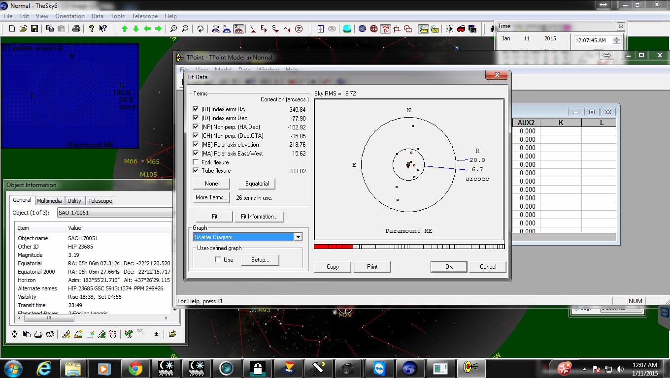

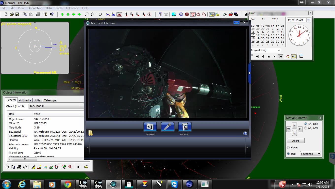

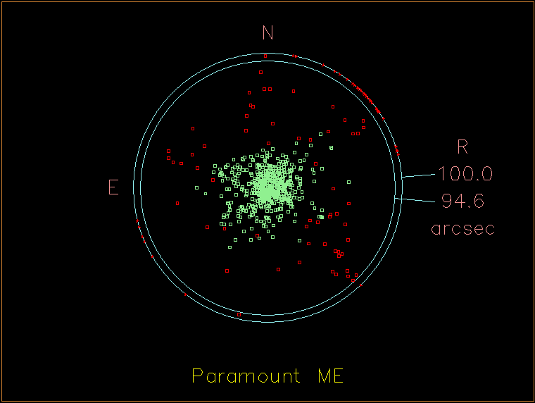

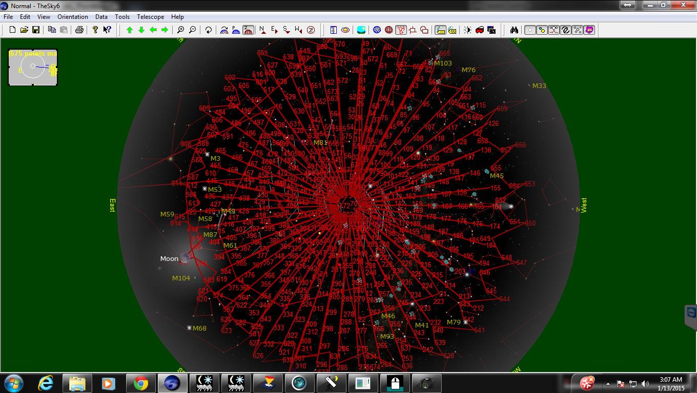

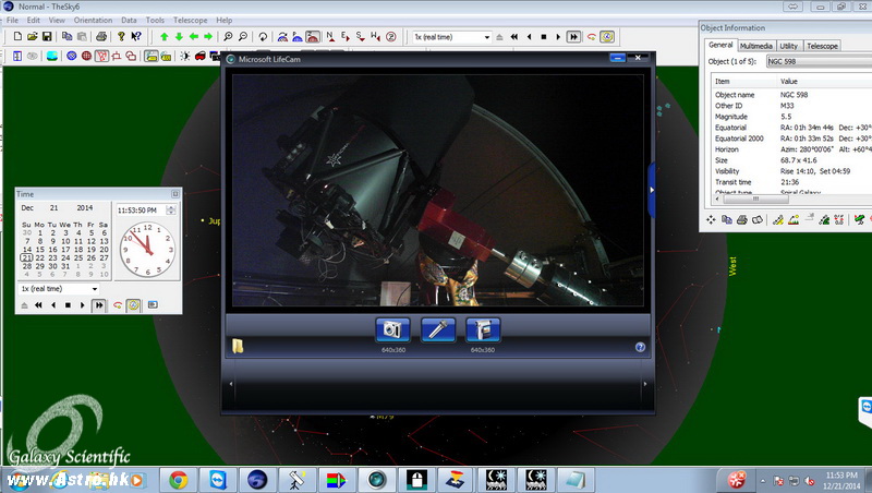

剛做一下 TPoint,表現不錯,說明了望遠鏡的機械穏定性。
文章社長 » 2015-01-12, 20:43
入黑後拍了些平場,剛吃過晚飯,現時在做TPoint,一會陪兩個小女兒入睡,大概午夜時份,天文台會完成500個點的TPoint,若時間配合還可以在月出前拍一下彗星....
當香港進入梅雨時節,本來我可以休息的,但建立了西藏天文台郤真痛苦,忙過不停了  :roll:
文章社長 » 2015-01-13, 03:05
近700個點的TPoint model完成
趁月出前拍拍彗星
viewtopic.php?f=16&t=4071&p=27425#p27425
文章universe24 » 2015-01-13, 13:58
有趣的T-point法。 :) :roll:
文章社長 » 2015-01-13, 16:32
是要有數百點以上造出來的TPoint模型,才可讓ProTrack發揮作用的,另外前題也要望遠本身的機械結構夠穏定,包括避免用移動主鏡調焦的系統等。
昨晚正常時間下班,回家吃飯後開始做TPoint,然後陪兩個小女兒入睡後,起來看看一切正常,約5小時後700個點的TPoint完成,其實還可以快些的,趁月出再拍拍彗星,之後決定關天文台睡覺了。

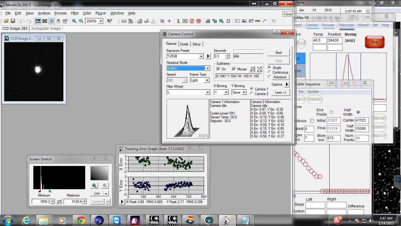

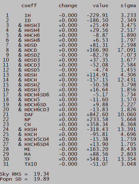

文章社長 » 2015-01-14, 02:47

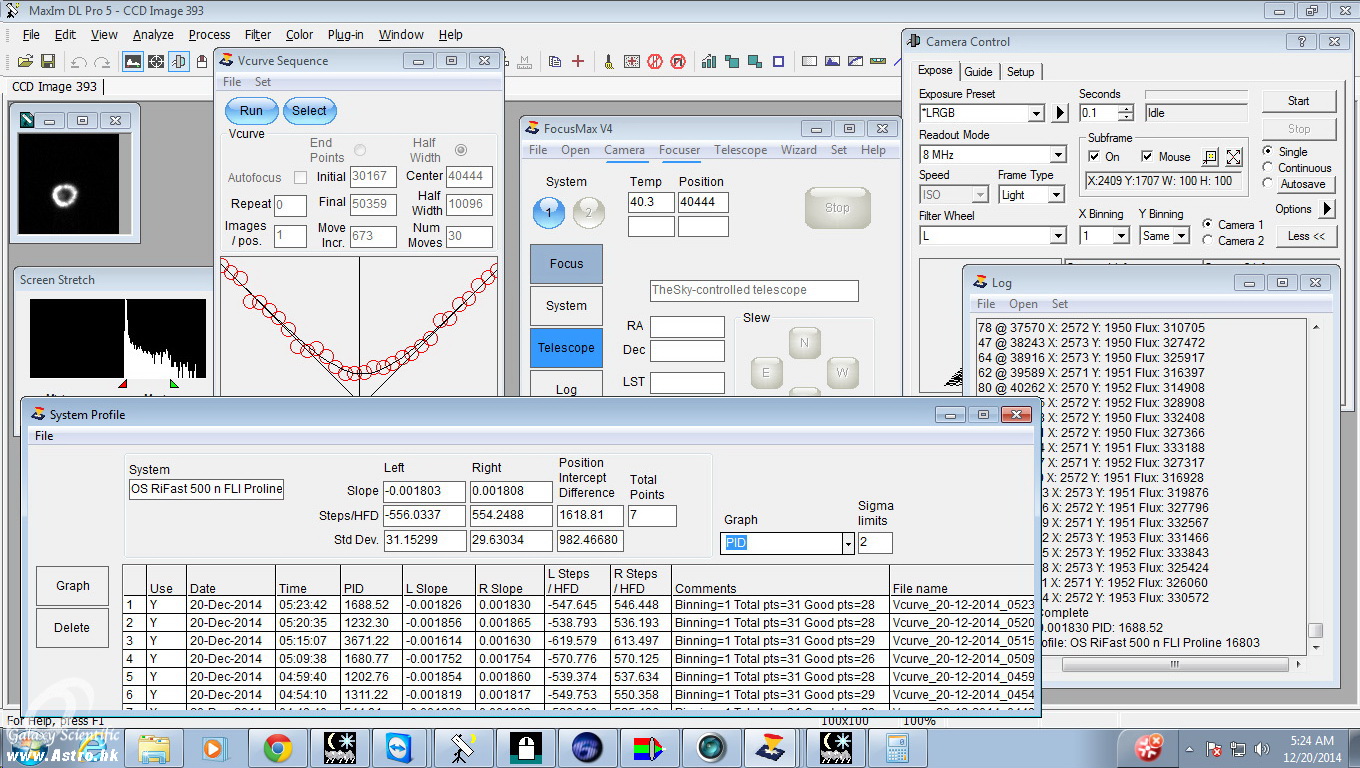

今晚情況不錯,V curve出來的PID值比之前的低了50%....
樓上做了700個T Point夠厲害,連T Point的作者Patrick Wallace都給意見,幫我做做優化,要知道人T Point系統會用到大至10米口徑望遠鏡上,當温度環境等配合,那台龐然大物的指向精度可以低至1角秒以下 :shock:
http://en.wikipedia.org/wiki/Tpoint
viewtopic.php?f=13&t=313
文章社長 » 2015-01-14, 15:34
Patrick Wallace 幫我調整後,精度高一截,但 TPoint模型本身有些問題,要改良一下.... :oops:
一直知道TPoint並不簡單,但沒想到連做Mapping也比預期複雜。
