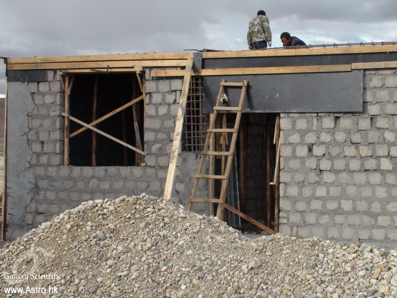

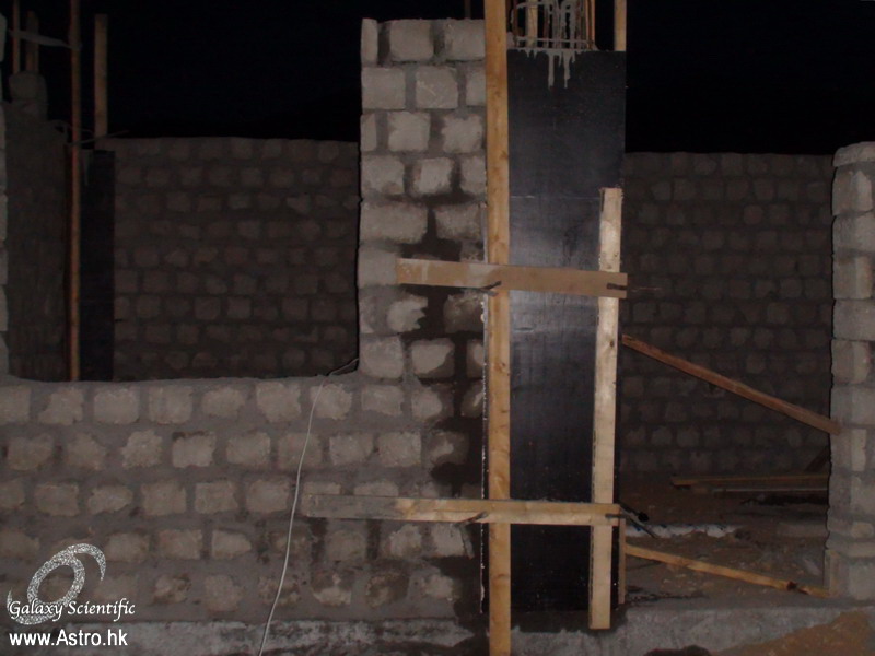

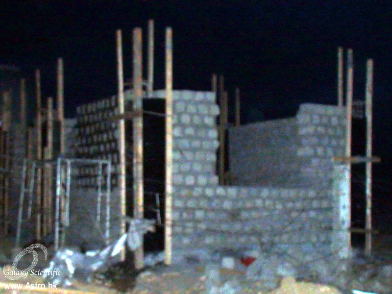

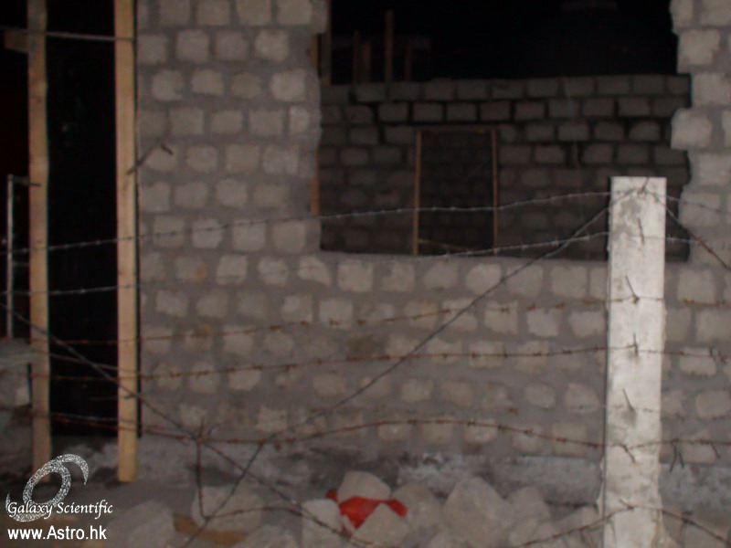

牆壁初步建好,也預留了門窗,之後便是樑柱,最後是天花等。
一方面在西藏進行建設,當地得有份量人士幫手監工,香港這面亦要請教授級建築師測量師協助,儘力確保觀測站能順利落成。
這個蚊型小工程,能夠請得動這麼多重量級人士幫忙,的確是我的福份,或許大家都樂於看見這個有意義的計劃能實現吧。

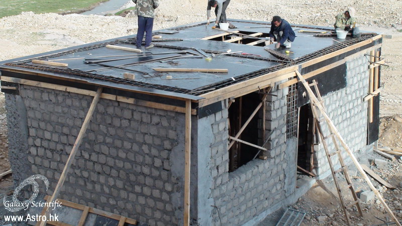

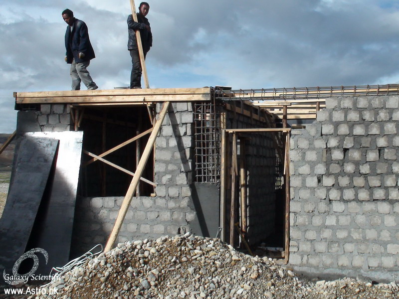

文章社長 » 2011-06-19, 21:59
開始建造天台部份了,看來整個觀測站的進度比預期中快 8-)
遺憾是七月底和Willis及Xiaoer入藏時,圓頂應未到,可能要按排時間中秋節後才往組裝。

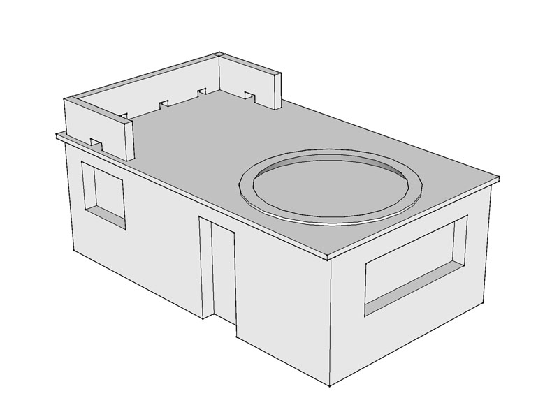

經mwtse老師介紹,用Google Stretch畫了一幅不太嚴謹的立體圖,但足夠讓大家有個概念。
屆時3.5米圓頂便會安裝在那個混型土圓環上。

Henry Wu 寫:==> Good 觀星天台 , 但不知如何上天台? 內部有梯子口上去嗎 ?
將來啟動此西藏天文台比起到任何地方拍攝天文更重要
這個私人天文台啟用後,我看只需到澳洲,補充一下南天星空便夠了,不應需要第三塊地方,香港則集中做行星月面工作。
台灣及雲南高山的星空很好,但我已不想再打游擊的拍深空,一來很累而來根本無可能突破一些長時間曝光。
這個天台會造一把外部鐵梯上去,我不在時則收入天文台內,免得佔太多地方,亦不想閒雜人等隨時上我的天台。

文章shuimouzi » 2011-06-20, 18:13
;) 方兄,好像你的工人都没戴安全帽哦!!如果能有幸参与其中一起建设将会是终身难忘的,今后我一定会抽时间来瞻仰这座不朽的天文台!!
另外,方兄有没有考虑把房屋建筑成全钢筋混凝土结构的?砌块砌成的房屋在西藏确实占了95%以上,不过整体性很差。望远镜的基础怎样设计的?不能将重力承在房顶上。
最後由 shuimouzi 於 2011-06-20, 18:30 編輯,總共編輯了 1 次。

shuimouzi 寫:;) 方兄,好像你的工人都没戴安全帽哦!!如果能有幸参与其中一起建设将会是终身难忘的,今后我一定会抽时间来瞻仰这座不朽的天文台!!
他們如何操作我真的管不了,我總不能繞過施工公司去管他們 :oops:
我自己到北京幫友人組裝天文台時,連安全帶也從香港帶過去,但那位跟我同齡的友人,白手興家後,自己成立天使基金的,按理比較惜身吧,但一樣赤手空拳跑上自己20,000呎大宅的樓頂,不用任何安全措施一起動手裝天文台 :?

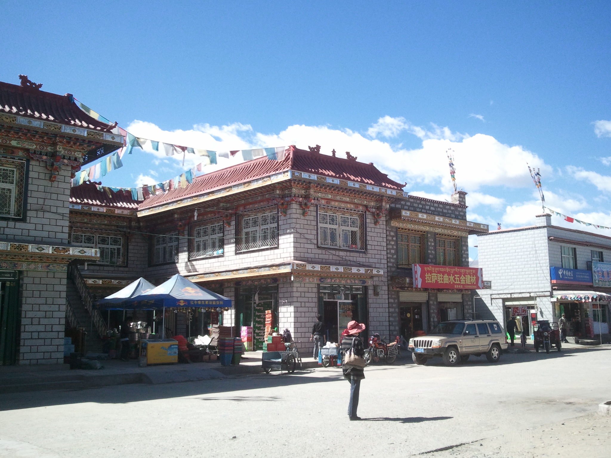

西藏一般的平顶房是有女儿墙,从车上估计也就60~100cm高度,不过房屋主人会及时清理房顶上的积雪。
2011-06-03 10.45.38.jpg (1010.63 KiB) 被瀏覽 36393 次

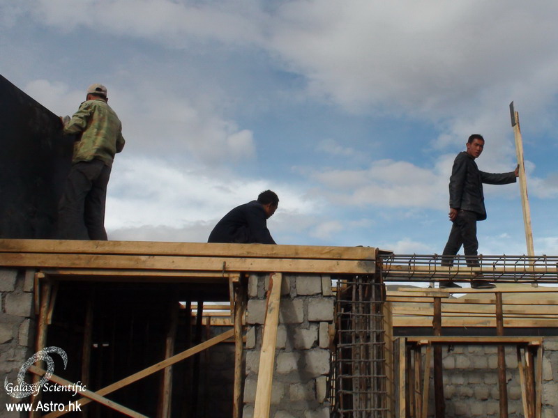

上幾張照片,觀測站快平頂了。
