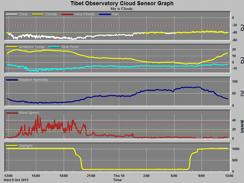

剛剛是廿四節氣中的寒露,這兩天黎明時份温度跌破0度,白天最高温20度,濕度也在10%-80%之間波動,而每日黃昏時有一陣子的強風,按建天文台的資深人士認為那對觀測有好處,總的來說,現在天氣十分的Tibet Style,由10月開始,我將享受半年90%以上的晴天率,及入秋後日短夜長的好日子。
午夜後那條雲線貼近晴/有雲的臨界點,其實是徹夜晴朗的,那時最好用全天魚眼鏡輔助,又或者我調一下Boltwood Cloud Sensor的臨界點。

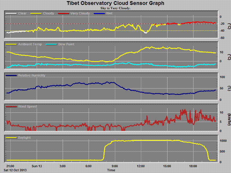

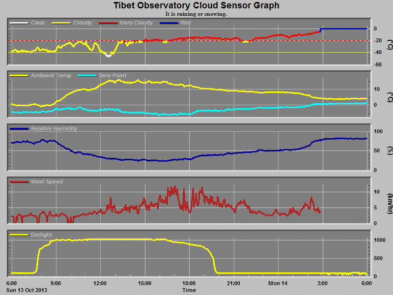

我樓上是找話題無事呻吟而已,只要正常安裝,Sirius Observatories本身的設計是10號颱風加黑色暴雨也不會進一滴水。
不過見下圖,今晚天氣的確轉壞了,所以我一早關了天文台睡覺算了。
過去12個月,我那裡降水的確不多,入冬後1月才有第一場很小的雪,早上日出便融化了。夏天的雨也不大,反而雷暴會有些影響,兩年總結下來,第一年因雷暴燒了我一個UPS、一個從天台全天魚眼鏡進來經過的USB Hub、兩個Modem,全部換過分別是人民幣600、20、300元,去年夏天再加裝一個好像是人民幣20元的防雷器便沒事了,剛八月羊八井拉薩地區有特大雷暴,電訊局有很大範圍的通訊中斷,不少人的固線電話、手提電話或固線上網都不成,我則只要重啟一下Modem便沒事。
洪水也不成問題,我的天文台比當地的平地高1米多,台內最低的電源插座又比地面高一點,而平地外兩三百米便是河谷,從念青唐古拉山旁一直流過來,從我那裡海拔4300米,一路流向3600米的拉薩,所以洪水不會影響到我。
論真正的危機,可能是地震,數年前那裡有地震破壞了一些民居,所以現在鎮上的都是新建的,有個說法上一次地震會釋放出一些能量,減低下次出現地震的機會及強台,那我就不太清楚了。若真的發生地震,按理我的觀測站的建築強度十分高,望遠鏡的支柱是用7.5公分粗鐵管焊製的2米高鐵架,強度應可承起一輛輕型貨車,支柱是安裝在地面上一個1立方米、下面有加大地基的混凝土基座,而我的觀測站本身是建在一個平地上的,所以除非地震後地面發生大幅度傾斜,或地面裂開,否則應不會有事。

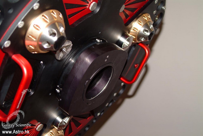

暫定11月中意大利出貨,時間十分趕,若一切順利會在12底西藏星空派對時裝上,取代現時用了兩年的APM 105/605。
社長 寫:現時訂購的終極西藏攝星鏡是意大利 Officina Stellare 500 f3.8 RiLA 攝星鏡,鏡身重80公斤,連同相機、另一台小攝星鏡,儀器總重會在90公斤水平。一般來說Paramount ME的標負68公斤是極度保守的,2008年到訪生產商Software Bisque時,老闆Steve大哥也說那只是一個偏低的數字,因為一直以來用家都是比較進階的愛好者甚至更多是專業天文研究員,他們對儀器都很懂,往往用Paramount ME來承載百多二百多公斤(例如NASA)的器材:
viewtopic.php?f=13&t=313
網上看到一段很重要的參考對話,原來那些頂級攝星人,標配都是50公分卡反配Paramount ME的 :lol:

上一張OS 500 f3.8 RiLA攝星鏡圖片,希望能趕及年底的大彗星投入拍攝。說實話,我個人不是什麼沉迷的深空攝影人,當這台鏡投入運作大既一兩年後,以該焦段拍上百多個天體,大既已圓了我這輩子的深空攝影夢,換作以前沒有西藏天文台時,打游擊方式可能用上10年也拍不完這麼多目標,又要離鄉背井餐風露宿在山上不知多少個晚上才能成事。當深空玩夠了,就像APO折射鏡玩到304APO雙筒後,便可以多放注意力在其他範疇上,例如製作天文望遠鏡、大口徑目視深空等。

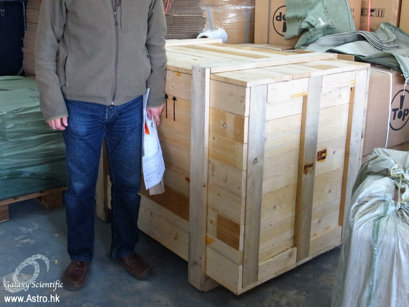

望遠鏡本身重約85Kg,以下是裝箱後尺寸及重量,下週從義大利空運到港。
Dimension of the crate: 135 x 90 x 104 cm
Gross Weight (approx): 220 kg

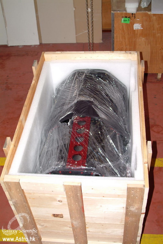

我的Officina Stellare 500口徑f3.8 RiLA攝星儀明天付運,開始要做4個15公斤配重了  :?
http://www.youtube.com/watch?feature=pl ... _cTFMzRUBA
Re: 我的西藏天文台 - 全球最高海拔私人天文台之一
文章社長 » 2013-11-22, 23:14
付運了,220公斤重,數天後空運到香港。

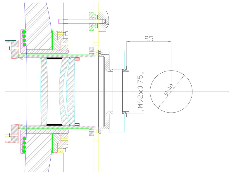

安裝這鏡程序很簡單,直接把鏡本身的3"鳩尾板推進Paramount ME的鳩尾槽,然後接在的APM 105/650平場鏡後的離軸導星器加FLI Proline 16803相機及Centreline濾鏡盤組合,直接擰在在FLI Atlas調焦座後的連接環上便可以,因為我已做到模樣的M92x0.75接口縲紋,及同樣的95mm後焦點。

望遠鏡的成像鏈,其實很簡單:
望遠鏡 > FLI Atlas 調焦座 > 訂製接環 > APM 105/650上現有的成像裝置,即離軸導星器、FL Centerline濾鏡盤、FLI Proline 16803相機
因為接環訂製至後焦點仍保持現有的95mm,所以望遠鏡在西藏架好後,直接把現有的成像裝像裝置擰上去便可以。
成像鏈通光徑有90mm,望遠鏡的成像圈還要大一些,相對於市面上一些標榜全片幅的攝星鏡,在135片幅的四角已失光50%,像差色差也很明顯,不可能100%出圖。

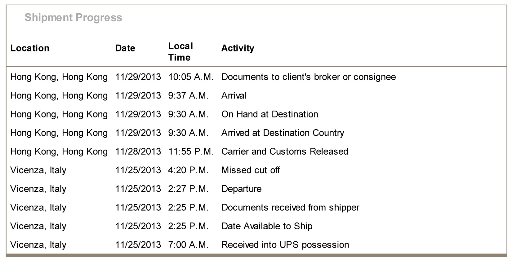

文章社長 » 2013-11-29, 10:12
到了! :D
UPS_ Tracking Information-1.jpg (241.33 KiB) 被瀏覽 34164 次

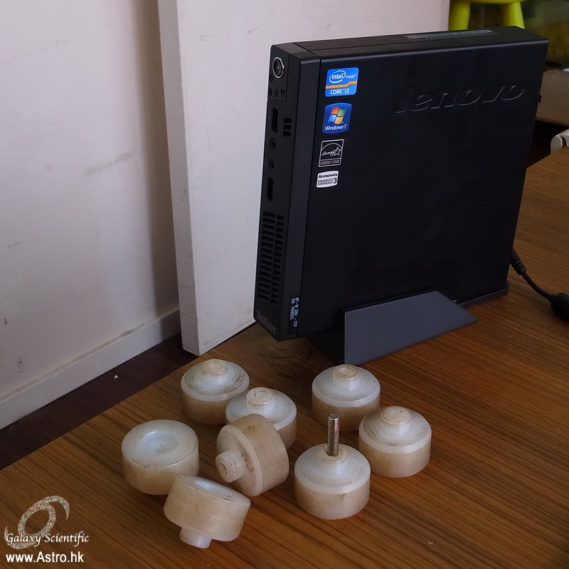

聯想微型枱機,配備SSD硬盤,適合高海拔地區長期操控:
viewtopic.php?f=12&t=1188&start=340#p23521
