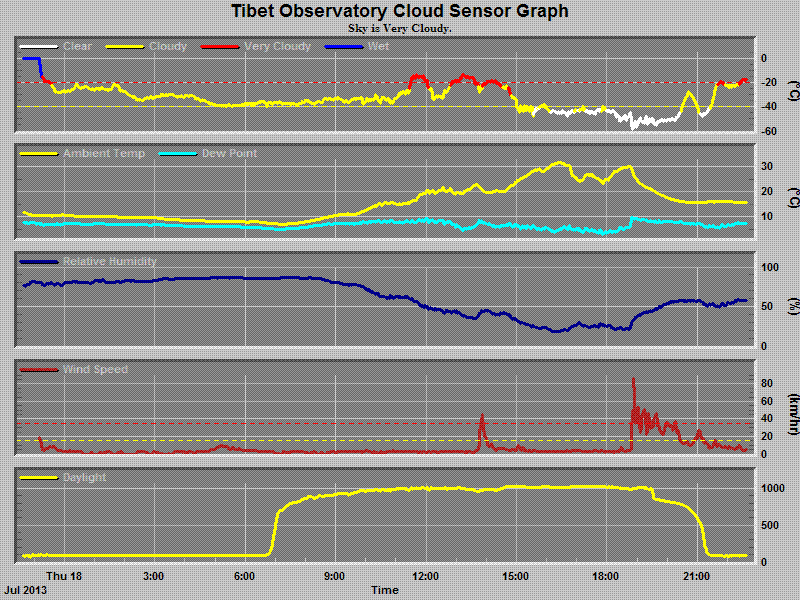

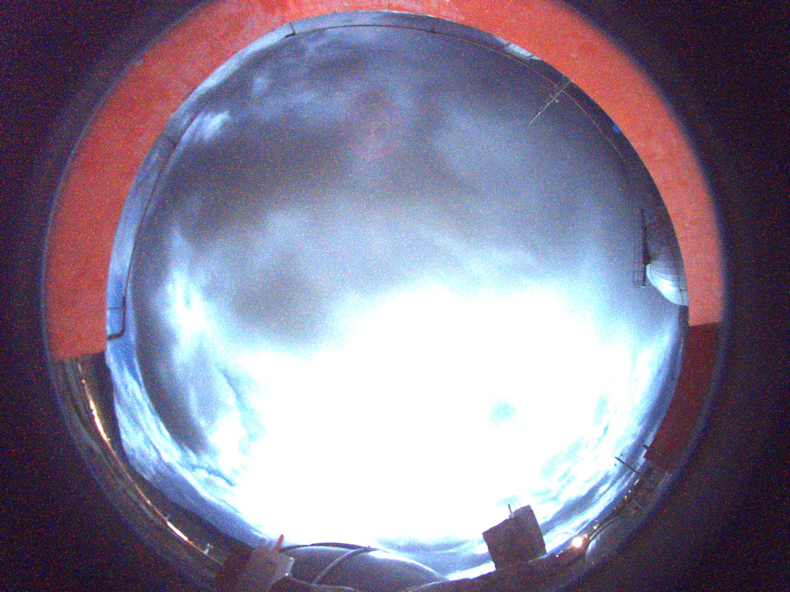

一如過往,西藏從六月下旬至八月中旬的天氣不會好到哪裡去,基本可以安心不用拍星。但全年其餘時間,晴天率十分高。
注意那80Km/hr瞬間風速:
allsky (1).jpg (423.74 KiB) 被瀏覽 31538 次

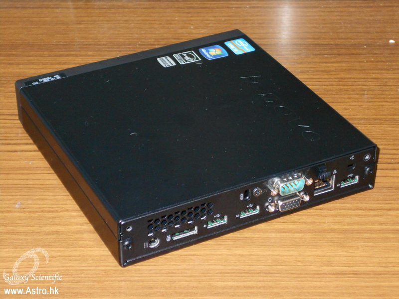

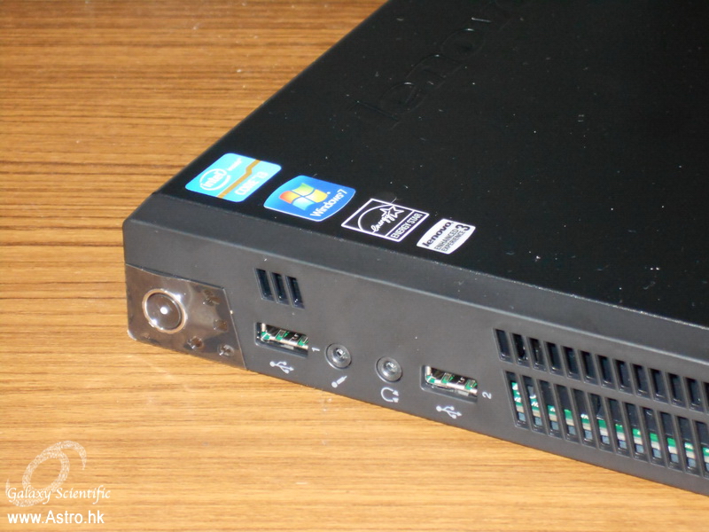

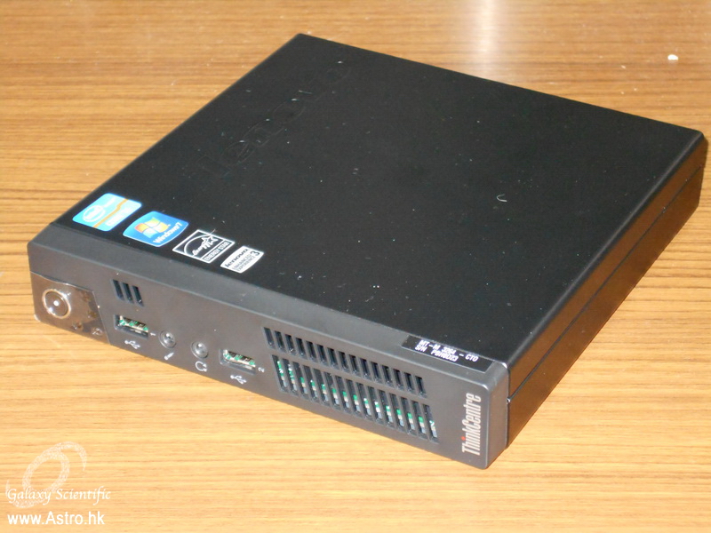

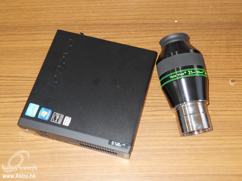

西藏天文台的另一部主控電腦到了,很小巧,跟一般CD盤沒分別,但已足夠控制我整個遙控天文台,加足內存及改用SSD硬盤,才5000元而已。
工程師的智慧,務求把不必要環節簡化,只保留最必要的同時改良其可靠性。正如10年Paramount ME推出時,就是把上一代的電子零件減少30%以上,一般來說,出問題的機會也會減少至 70% x 70%,即一半機會以上。所以我每一次入藏,都看看現時天文台有沒有任何簡化及提升穏定性的機會,今年很明顯的改進,是網絡及電路已沒有受雷擊影響。
這部電腦有足夠USB 及 Parallel Port 去操控整個天文台的所有器材,硬盤也改用SSD,以防出現不時會在西藏遇到的電腦高原反應 (因為硬盤有氣密部份,在高原影響運轉)。
這電腦發到西藏後初步會用作控制全天魚眼鏡,氣象儀保障系統等,入冬後組裝好趟頂觀測站便會由這電腦控制,日後也可能取代現時的望遠鏡主控機。

这个脑上有serial port :o :shock: :? :roll: 不可思议...

在不只一個天文系統上,用Serial Port連接還是比較可靠,沒辦法才會用USB。
按Bisque兄弟的說法,Paramount的運作及MaxDome的同步,只是一部慢機器跟另一部慢機器的溝通而已。

社長,你的Sky Cam是否停止了?好像停了一段時間…
Re: 我的西藏天文台 - 全球最高海拔私人天文台之一
文章社長 » 2013-09-12, 07:00
魚眼鏡及第二套Boltwood Cloud Sensor是由一台Thinkpad X60s操作的,那機最近高原反應不動了,通常帶回香港重開機便可以,但未有時間這樣做,所以乾脆買一部樓上的新機及改用SSD硬盤。
因為海拔關係,Boltwood Cloud Senor不能用預設系數,現在我用的晴/有雲/密雲系數已十分可靠,但有時在臨界點時,我還是喜歡用魚眼鏡再看看。現在我只靠第一套Boltwood Cloud Sensor去做觀測。

開學時段頗忙,昨日才有時間測一下,因為用SSD硬盤,開機很靜很快,不會出現在西藏間中遇到的電腦高原問題而當機,也測試了跟映美精DMK51及MaxDome的連接,但Serial Port不夠,赤道儀要用USB Converter。若非電腦太細小容不下,否則我寧可少要一兩個USB而多要一個Serial Port。

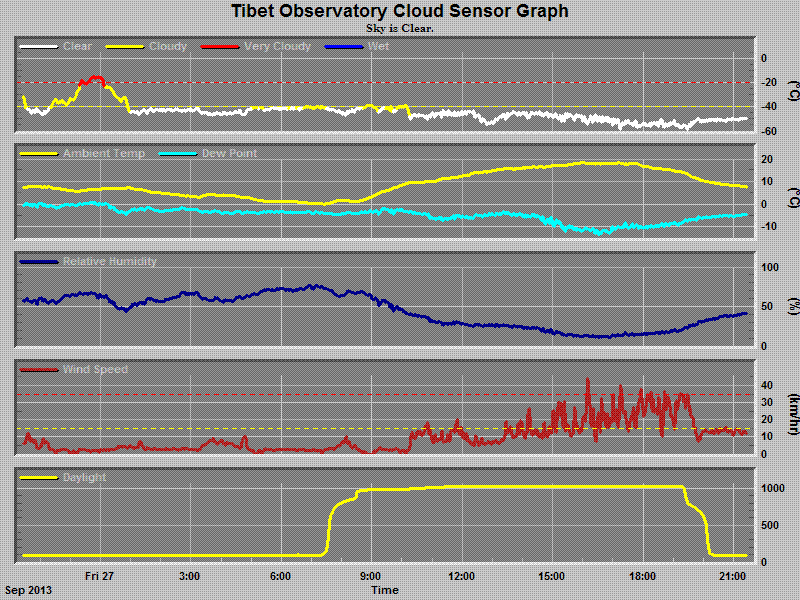

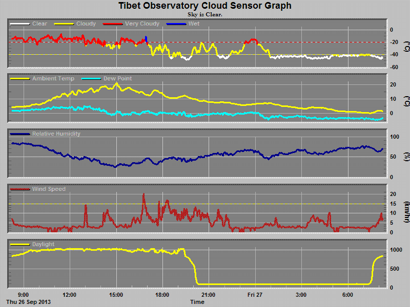

今年的跟去年有點變化,夏天七八月本來兩個月雨季要死心的,郤有大半個月晴天,加了防護裝置後,就算大雷暴導致羊八井拉薩市區大面積供電及網路受影響,我的天文台也沒出現問題。
但九月份郤強差人意,本來70%晴天率的月份,到現在只有50%左右。午夜時份開始密雲,那就拍Dark吧,誰知一覺醒來,浪費了6個小時的晴夜。還記得3年前和Willis到台灣一星期,七日六夜每晚開車上武嶺拍星,六個晚上全部晴天,計及入黑後雲霧退到山下,到黎明前停止拍攝,每晚能拍的就是六6小時左右而已。
viewtopic.php?f=17&t=380
Tibet-style 不是這樣的... :evil:

这个图的前半段跟我上星期看的时候是一样的,只是后半晚不一样而以... :P 被天气耍了...下次要把晴天闹钟装一下,不要只是有关天文台的装置... :)

上星期有远距遥控了那里的天文台,拍摄到一半,圆顶自动关闭,因天气转差,满天云。既然有这样的装置,也应该会有晴天时的闹钟才对吧?

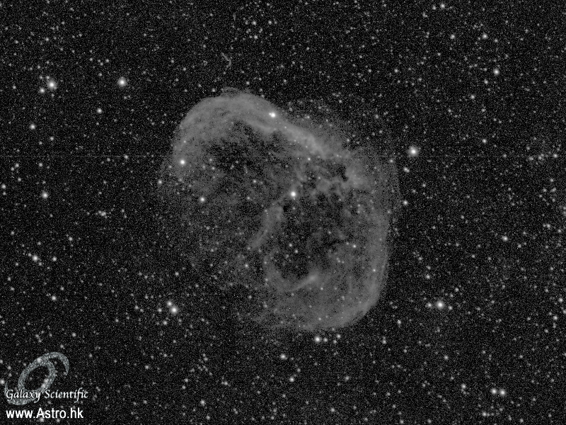

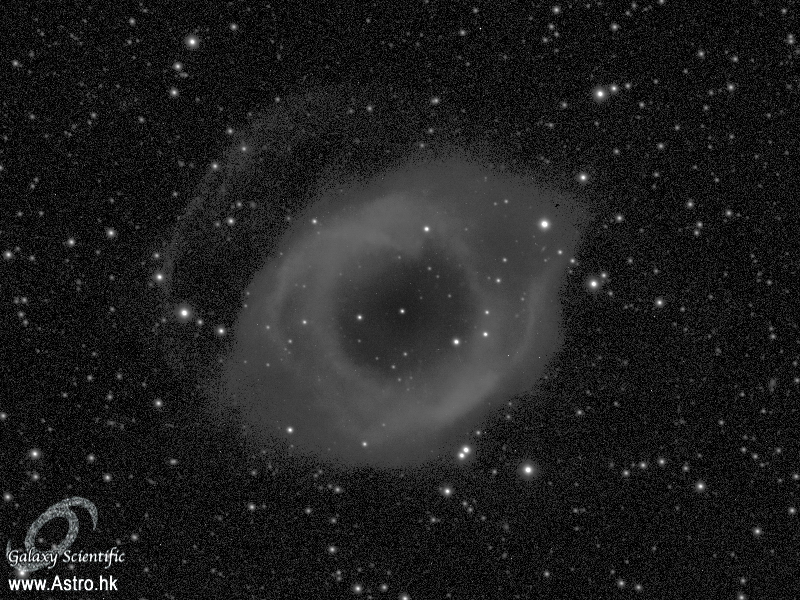

剛晚上補拍的一些通道:
NGC7293 - L通道,單張1200s, no flat no dark, only histogram stretching, 100% crop
NGC6888 - OIII通道,單張1800s, no flat no dark, only histogram stretching, 100% crop,這目標在拍攝像場即36x36mm的邊緣
另外也可截切一些單張1800s的Ha通道,M31漩臂上的HII region給你看。

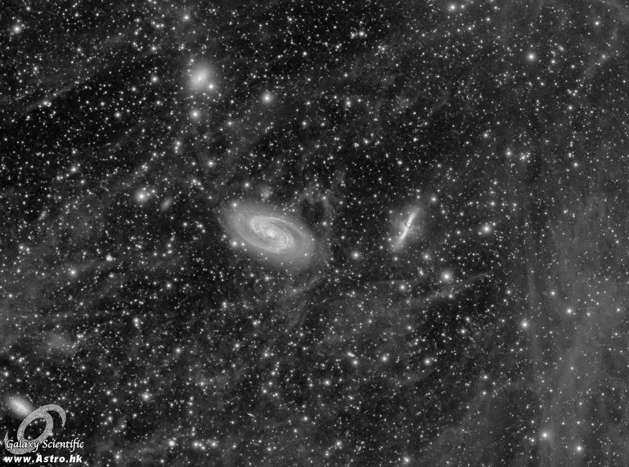

你說的那些廣角深空,最好用我台上的Borg 60ED + 5D Mark II拍,這組合我會排後點去用。若用105APO拍的,這張我覺得這張北極天區很有意思,過程中也有些得著:
viewtopic.php?f=17&t=3390
你說的deep field,因為去年拍C2012 S1時試過,從單張1小時曝光也到20等星行人止步,我想最好待500 RiLA投入運作後去做,否則用105APO拍的自以為是deep field,換上大鏡後花三數天被自己KO自己。
彗星這個可以做,或許定期監察一些對業餘者有價值的彗星也是一項有意思的工作。只是華人圈內好像沒有太多人對彗星有興趣?  :roll:
M81 M82 r1.jpg (239.73 KiB) 被瀏覽 30168 次
