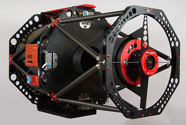

上一張OS 500 f3.8 RiLA攝星鏡圖片,希望能趕及年底的大彗星投入拍攝。說實話,我個人不是什麼沉迷的深空攝影人,當這台鏡投入運作大既一兩年後,以該焦段拍上百多個天體,大既已圓了我這輩子的深空攝影夢,換作以前沒有西藏天文台時,打游擊方式可能用上10年也拍不完這麼多目標,又要離鄉背井餐風露宿在山上不知多少個晚上才能成事。當深空玩夠了,就像APO折射鏡玩到304APO雙筒後,便可以多放注意力在其他範疇上,例如製作天文望遠鏡、大口徑目視深空等。

我的Officina Stellare 500 f3.8 RiLA 攝星鏡在意大利研製中。
RiLA = Riccardi Large Astrograph
viewtopic.php?f=22&t=3514
光學設計師 Massimo Riccardi 正在檢測,他的作品包括 Astrophysics Riccard-Honders 攝星儀、為APM改良Thomas Back的設計,出品 APM-LZOS 510 f12.5 APO折射鏡,今年將於意大利中部組裝。

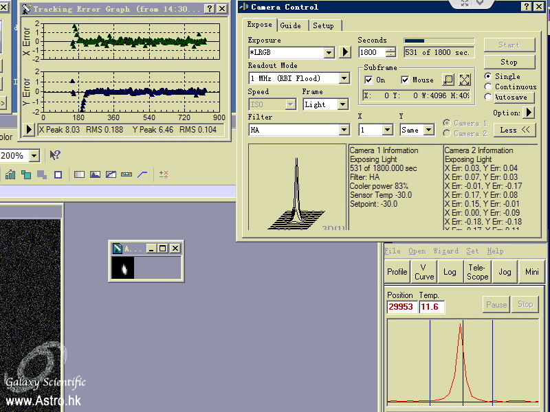

今晚的視寧度不俗,導星RMS在0.24角秒水平。因為我是用離軸導星器,即STi是以APM 105/650APO 本身的650mm焦距導星,按SBIG的指引,日後用來導1900mm焦距的500 f3.8 RiLA攝星儀也遠足夠了,當然到時也會用這個離軸導星器而非用APM 105/650APO 去導,但可作為視寧度及赤道儀穏定度參考,說明西藏我的天文台觀測環境及目前硬件,足夠應付500 f3.8 RiLA大鏡的要求。

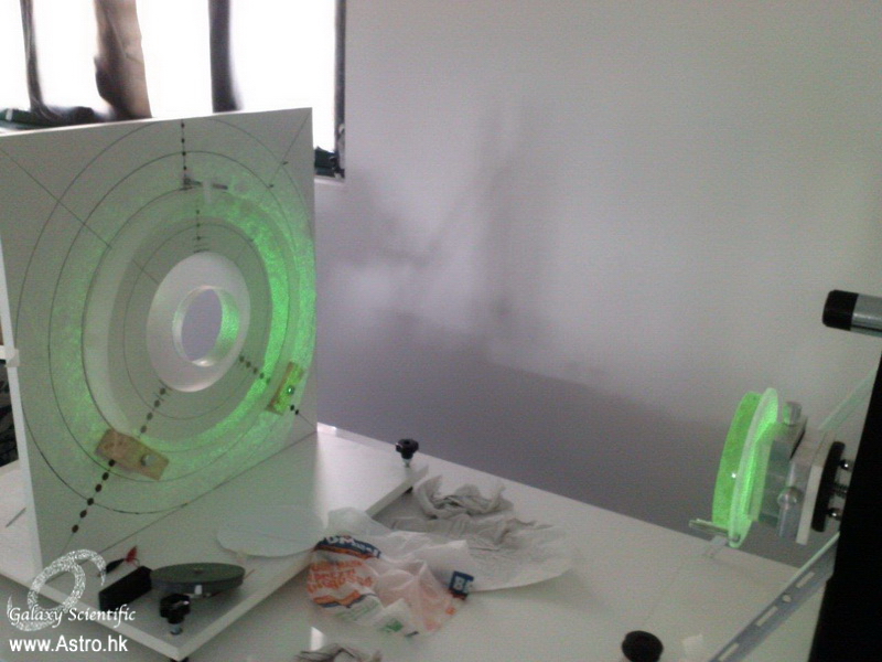

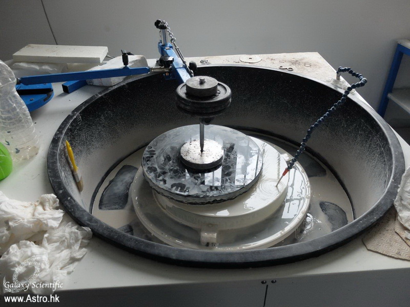

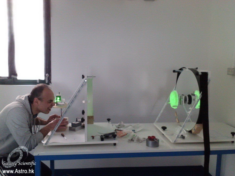

文章社長 » 2013-05-27, 16:17
Massimo Riccardi 及我的500 f3.8 RiLA 研製中
riccardi 2 - 複製.jpg (215.94 KiB) 被瀏覽 34957 次
riccardi polishing 500mm mirrror 2 - 複製.jpg (250.4 KiB) 被瀏覽 34957 次

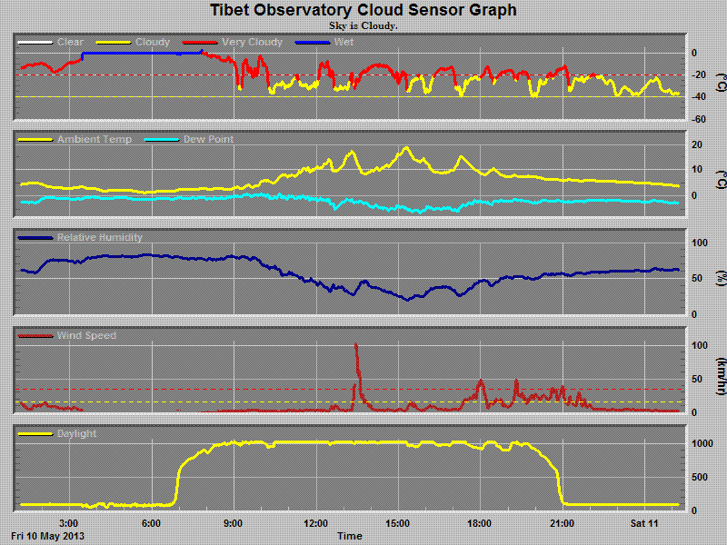

最新看到一則新聞,也總結一下一年多以來在西藏運作天文台的氣候狀況:
昨日才小暑,還未到大暑,內地其他地方隨時已達四五十度:
http://orientaldaily.on.cc/cnt/china_wo ... 8_001.html
西藏夏天白天最熱可在30度,晚上在10度。冬天最冷時白天在0度,晚上零下20度,但大部份時間是白天10多度,晚上零下10度。另外西藏的高温主要源自輻射熱量,即全年最熱時,也只會在下午有一兩小時觸及30度,但在沒有陽光直射的陰影地方還是很涼快的,因為我用的Sirius Observatories天文台有太陽能抽氣扇及玻璃纖維本身特性,我試過在香港一個2.3米圓頂,於盛夏時份用紅外線測温過,台內的温度跟戶外陰影下相差僅一度,即33、34度水平。我常用的Thinkpad或枱機都不會有問題,顏寶鈴書院他們也沒有問題,所以可以考慮如何把天文台的隔熱做些功夫:
viewtopic.php?f=12&t=86
所以我的西藏天文台,一年四季白天夜晚,台內氣温最高也僅在廿度水平,甚至更低。而我的 FLI Proline 16803冷凍相機則1是全年統一在零下30度工作的,好處是不用拍不同的暗場,夏天最熱的晚上會用90%以上的功率冷郤,冬天則少得多。
而我的那裡濕度不時在10-30%之間波動,加上海拔4300米,對天文來說是夠高夠冷但又不太過份,因為很多正常儀器及機件到了零下40度以下便會出問題。由此可見,我那裡是西藏各區中氣候比較温和的,甚至相對全國範圍,也是比較適合天文儀器運作的。
