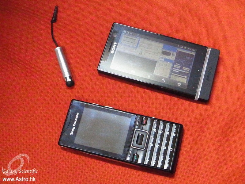

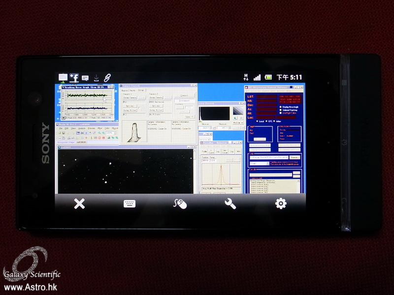

擇好良辰吉日,和三位梁小姐及我的助手,一行5人到旺角豐澤選購,經那位年輕店員很有耐心的講解2小時以後,以2000元成交了一部Sony Xperia智能電話,對天文社長最重重要的功能都有了:電話、電燈、鬧鐘、能上網觀看西藏全天魚眼鏡,以及可用遠端桌面控制西藏天文台主機,下圖所見是主機上的MaximDL 下的 guide curve 表現、FocusMax 調焦後的FWHM表現、ACP控制及圓頂狀態等。
最重要是不用再花錢買手機套,原有電話那個扣在皮帶上的已經可用,否則我很難想像自己會一天到晚帶著一部比手掌還要大的"電話"。致電電話服供應商,延長現時合約一年便可以,月費不變,但因為電話可以作為Wifi base,手上的3G上網手指可以取消,日後出國可以無限上網處理公事,國際漫遊數據日費$68,原有的手提電話可用數百元出掉,算下來整個升級計劃沒花額外的錢,甚至是每月開支節省了。

絶大部份時間沒有時緩問題,例如調焦時基本是實時看到星點變化,甚至人手遙控電子調焦拍高倍月面都可以,但個別日子或時段,會很慢,一個月下來總有三兩天,或數小時不網絡不穏定,但影響不大。以西藏這客觀環境來說,算是十分理想了,現時我這條4MB寛頻網線才98元人民幣月費。
用的是遠端桌面的軟件,也可傳輸圖檔回香港,現時通常早上七時多拍攝完後便下個指令把平均每晚1GB多圖檔傳回來,通常午飯後便全數傳回來。
當然,手機畫面不大,編寫晚上拍攝程序不太方便,但略作修改,或按幾個鍵做些簡單操作,則絶對勝任。

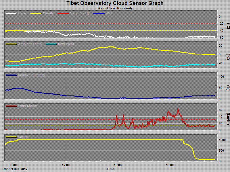

6小時40度的温差,夠恐怖了 :?
當值的小伙子很夠義氣,明白到温差對攝星鏡的影響,同意明後天早上7時起床,按我指示聲控手動重調Borg 60ED f4.1攝星鏡的焦點,因為早前9月初在零上調的已走調了。
不過西藏我建台點的氣温還可接受,在1月下旬大寒前後,全年最冷的幾天,臨天亮時才會達零下廿一二度,大部份晚上都是零下十至十五度水平,現時新疆下暴雪更跌至零下30多度,環境更嚴苛。

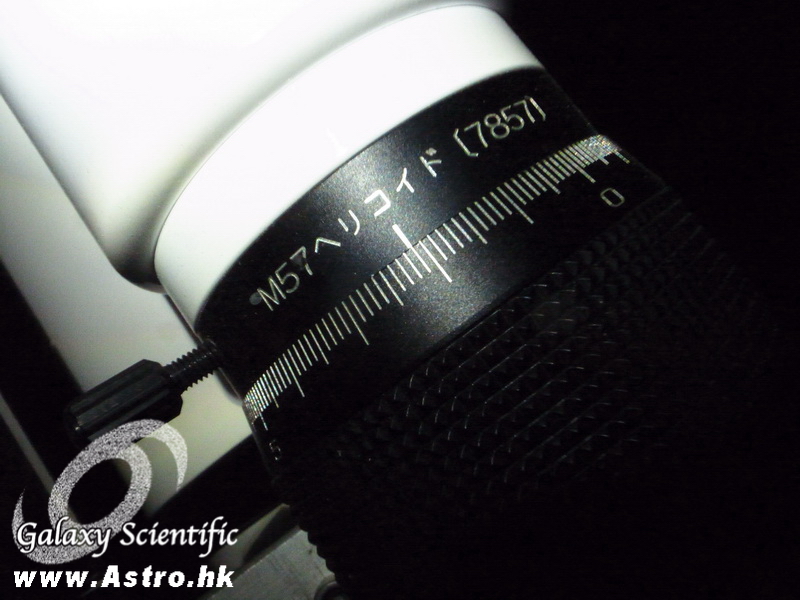

但入冬後我應以較低的温度為調焦基準,所以今早3時多當Boltwood Cloudy Sensor回報跌至零下10度,我便打電話請站上的小伙子幫忙到我的圓頂內人手調焦,我則一面以電腦監察對比,最後焦點比秋天時温差20度的變化為 75um。
下圖所見,我的Borg調焦環每一小格是100um,可細分為4格,即調焦可精細至25um,的確從照片檢視,每25um的焦準變化,都看到星點銳利度的變化,也反映了這台小鏡的銳利度十分高,否則若有嚴重球差的,調來調去也不會有分別。

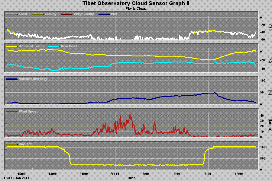

冬天的西藏萬里晴空,從11月起,會有幾個月達95%的晴天率,現在的心情是,不容許浪費任何一個晚上,過去四個月拍了上千小時大既七八十個深空,現在把開拍黎明前的春季星系了,但前半晚至午夜後的空檔總不能浪費,於是便開始一些"大項目" 8-)
或許是天將降大任,事情總不是完美的,昨晚下了指令晚上10時多便上床睡覺,早上6時起來發現損失了4個多小時的無月夜,事緣我的天文台裝了兩套Boltwood Cloud Sensor,午夜後1時多一陣強風來了,但未觸及望遠鏡主機上設定的界線,郤達到後備電腦連接的Boltwood Cloud Sensor的警界線,自動關上圓頂。結果望遠鏡相機等在圓頂內容拍了4個多小時"暗場" :evil:
所以在西藏建了遙控天文台,還是會遭遇不同問題的... :oops:

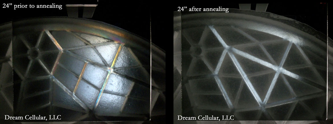

訂的50公分蜂巢主鏡還未有影蹤,但回報的是更完美的回火工序...

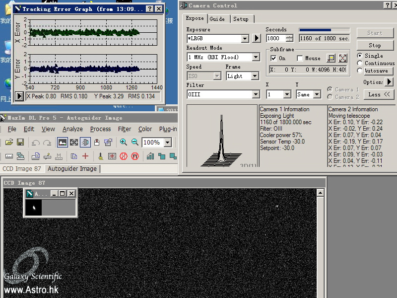

自製離軸導星器的表現不錯,最近的導星精度RMS約在0.3”多:

踏入一月份晚上不時跌至零下20度水平,但視寧度還是不錯的。這個低温是不錯的,用單反拍深空的雜訊很少,冷凍相機也一年四季維持在零下30度,不用拍多組不同的暗場。經過一年有多的運作,我很滿意自己天文台的先天條件:

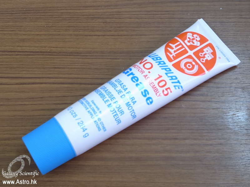

剛剛在香港買了各式各樣的縲絲千多元,連一些後備的天文台零部件,已發抵拉薩,從美國訂了一枝Paramount專用的潤滑劑也到了。這枝Lubriplate 105潤滑劑在香港找過幾處都沒有,免得再浪費時間交通費,直接從美國訂回來吧,反正連運費後也差不了三數十元,之後帶到西藏清洗及重新潤滑一下Paramount ME。

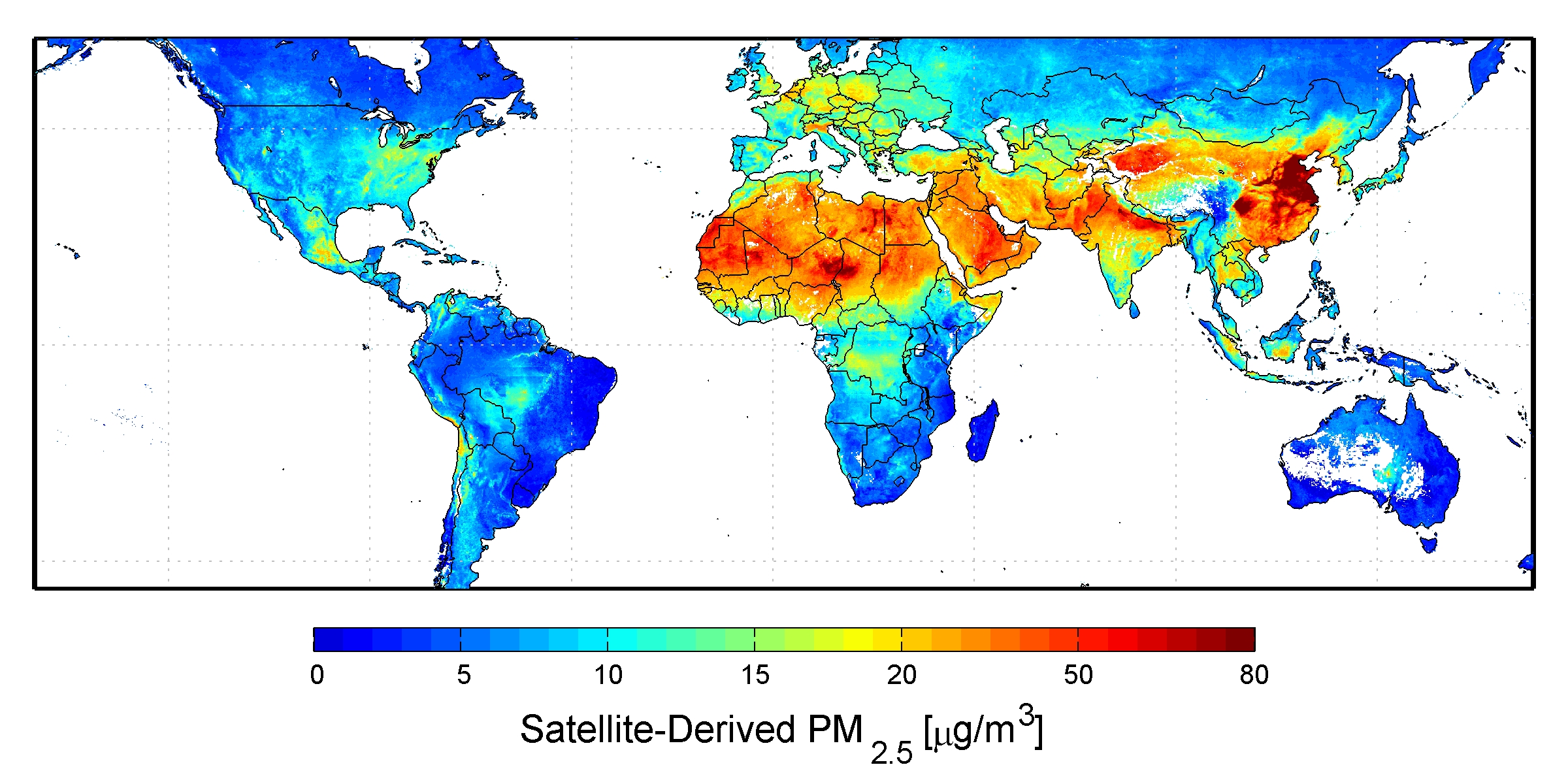

PM2.5 是最近國內很熱的話題,得天獨厚,西藏是全國空氣最乾淨的地方之一,這個天文台則處於西藏中空氣最乾淨之一的點上 8-)
http://www.nasa.gov/images/content/4838 ... .5-map.JPG

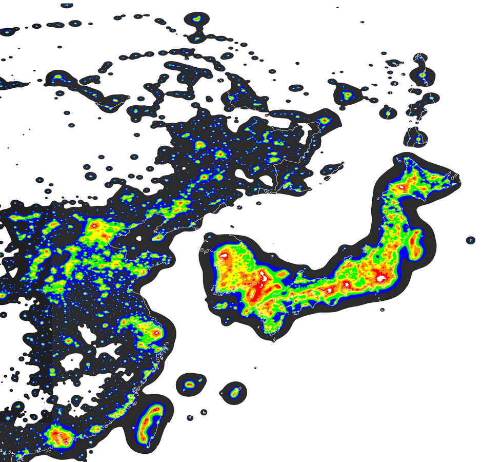

附上兩張Google上的光害圖,華東部份可謂慘淡,西南部份,西藏首府拉薩本身光害也不算嚴重(紅色箭咀),我在市中心布達拉宮以南約兩公里處,以SQM量得黃道天區天空背景光約20等,即跟香港大浪東灣情況相若,而我的天文台位於拉薩100公里外(藍色箭咀),附近全是白色無光害區,加上高原空氣稀薄,大氣散射不高,同樣的燈光下影響比海平面更輕微:
