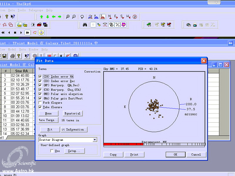

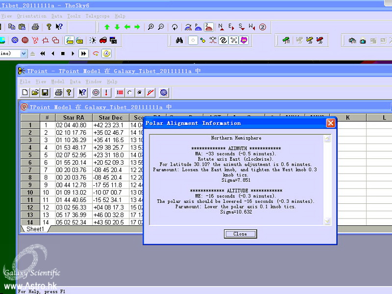

社長 寫:........於是處理最重要工作,做了百多個T-Point,極軸非常精確了。
T-point 是什麼東西? :?:
Re: 我的西藏天文台 (建設中)
文章社長 » 2011-11-15, 13:39
funoooo 寫:
T-point 是什麼東西? :?:
一個為望遠鏡定位及調極軸的程式,也用於夏威夷天文台上,能讓一台8米口徑望遠鏡這龐然大物,指向精度在氣溫等配合下,少於1角秒,這是Software Bisque的老闆Steve Bisque當面告訴我的
viewtopic.php?f=13&t=313
黃小姐是我的T Point專業戶,有機會可請她做指導員:
viewtopic.php?f=12&t=368#p5740
前兩天經高人指點,我的指向定位優化至30多角秒水平,不錯的。

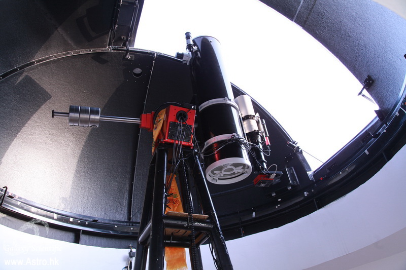

很久沒更新進度,補兩張照片,11月離開時請專家幫手,在T-Point模型中加入十多個Terms,指向精度及極軸精度都明顯改善,但仍有改善空間。
目前最大的問題是APM 105/650加在Skywatcher 300 f5牛反上,那對牛反抱箍根本不適合這種高指向精度運作,但由於很快會展開600 f3.5牛反的工程,若現時作大幅改動則有時費時失事,或許二月再入藏為ST8300M加入離軸導星器(off axis guider),若要拍彗星的,用Pro-track堅持一會算了。
Re: 我的西藏天文台 - 全球最高海拔私人天文台之一
文章社長 » 2011-12-19, 17:14

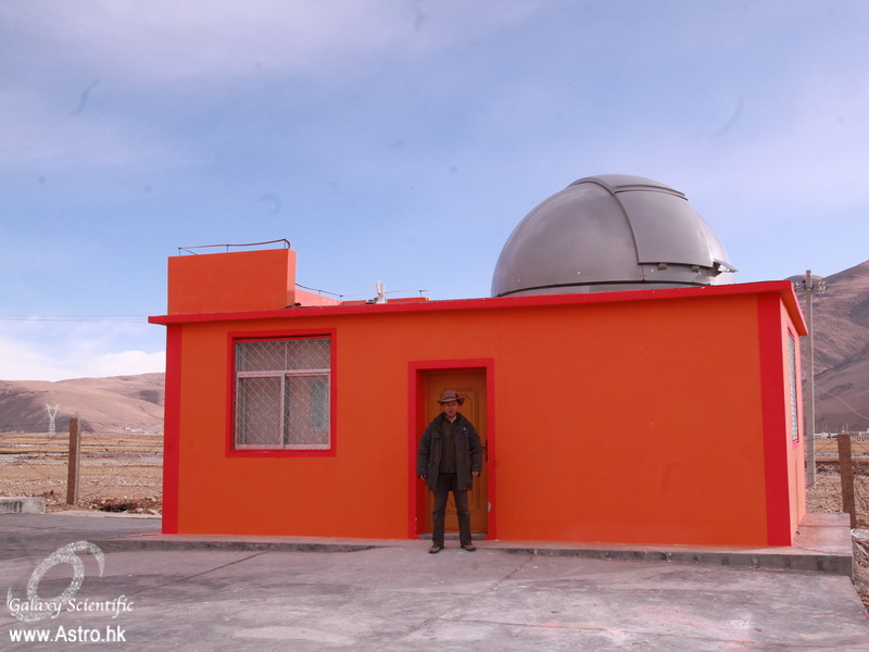

再上兩張照片,上月離開西藏前拍的實況。

社長的造型儼然是個西藏的牛仔 :D

Robin 寫:社長的造型儼然是個西藏的牛仔 :D
我說過準備在天文台置一台拖拉機,比騎馬或牦牛好,也不用餵東西。
最好拖拉機是太陽能的,我晒幾天便儲夠能量開回拉薩去。

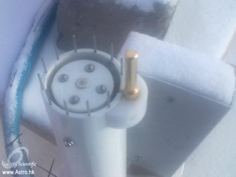

Sirius Observatories考慮到下天窗的結構強度,以35Km/hr為安全操作上限。但我不想測試這個臨界點,特別是開燈後看到掛在Paramount上的哈達在飄揚,大風同時圓頂又不夠電轉動,還是小休半晚同時讓圓頂轉動裝置充充電再拍吧。
原來活佛用的明黃哈達,還有測風功能的,真是神明保佑.... 8-)
現在圓頂轉動用的儲電池是7Ah的,加上低溫可能實際上只有5Ah不足,所以昨晚運作一整晚至今天早上,臨天亮時便不夠電,白天充天後,到下午測試時又1轉幾個圈便不成了。若配4至8Ah的高速充電機,另把電池加大至24至26Ah,應可應付一整晚的運作,特別是頻繁轉動巡天的晚上,天窗則問題不大。
昨晚已通宵拍了一晚,但一晚下來500多Mb數據用了兩三小時便傳回香港,雖然今晚因大風及電力要停半晚,但又確認了一個問題,方便稍後解決,算是有收穫 了。

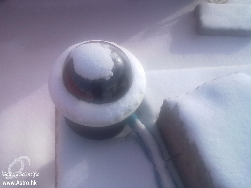

自11月到西藏組建這個圓頂,除首兩天白天下了幾顆雪花外,至今只兩個晚上的前半晚密雲,晴天率極高的。
踏入2012年,迎來首場像樣的雪,終於有機會測試一下11月時臨時加入的遙控發熱裝置,配合Boltwood Cloud Sensor十分好用。

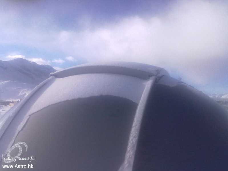

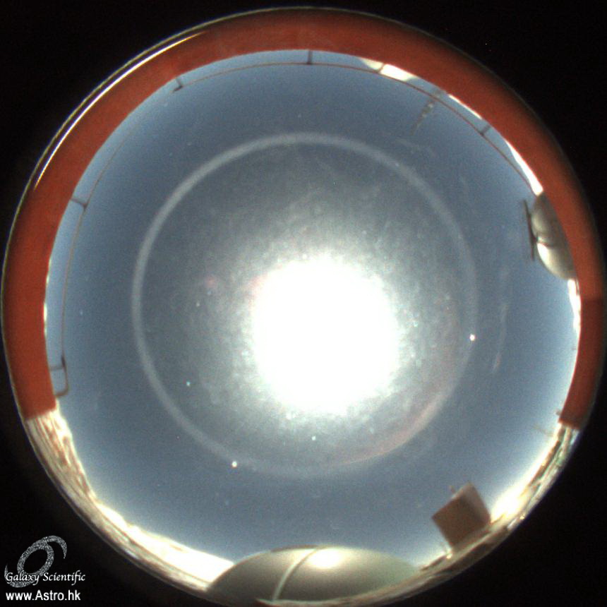

文章社長 » 2012-01-03, 12:17
自11月初建台以來,首遇難得的壞天氣,下了一天雪,今天開始放晴了,現場拍了些照片,現時看看Boltwood Cloud Sensor、圓頂及全天魚眼的各項反應如何。
文章社長 » 2012-01-07, 00:24

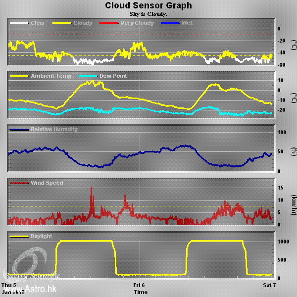

剛過去兩三天都是多雲或間中有雪,今天轉晴,已算是11月初建台以來最長的一次壞天氣了。但天文台仍因為各種小問題累積下來,拍攝效率很低,因為要浮現的問題都找出來了,也急不在一時,所以未來三星期我大既不會怎麼拍攝,待二月初春節後藏曆新年前去一趟短暫數天把全部問題解決才正式拍攝,現在就趁春節長假期把要準備的東西都準備好吧。
在羊八井落戶大半年了,至前數年才看見第一場像樣的雪,那裡因為海拔高,晚上降溫很厲害,又因為陽光輻射強所以就算有雪也很快融掉,據當地藏人說,就算是隆冬時份,晚間掉到零下廿度已差不多,基本上不會再冷了。而白天則是仍可工作的零上十度,實際上在西藏那環境,在白天的氣溫雖說只有零上10度,但陽光的直接照射下還是很暖和的,而陽光沒照到的陰影,郤是十分寒冷,而且因為濕度太低,鼻孔裡都充滿了凝固的血塊。
最近不時用魚眼鏡配合Boltwood cloud sensor對照天氣狀況,至今對兩個器材的表現都十分滿意,上一幅今夜的月色下的雪景,第一眼看很容易以為是白天,遠方的雪山在月色下顯得特別明亮,前兩天多雲下雪時看不清還以為是哪裡來的光害。另外天氣圖第二項的黃線是每天的氣溫變化,可以看到每天日出時氣溫從零下廿度急升至中午前後的零上10度,然後又徐徐下降至黎明前的零下廿度,這種每小時都在急升急降的溫差,有點像以前在半導體行業中用來測試晶片長期可靠性的Temperature Cycling (極端的叫Thermo Shock),有時我會想,長期來說,究竟會否對天文台的器材有任何影響.... :roll:
