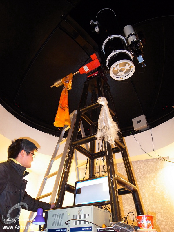

今日遇到一個前所未見的問題 :?

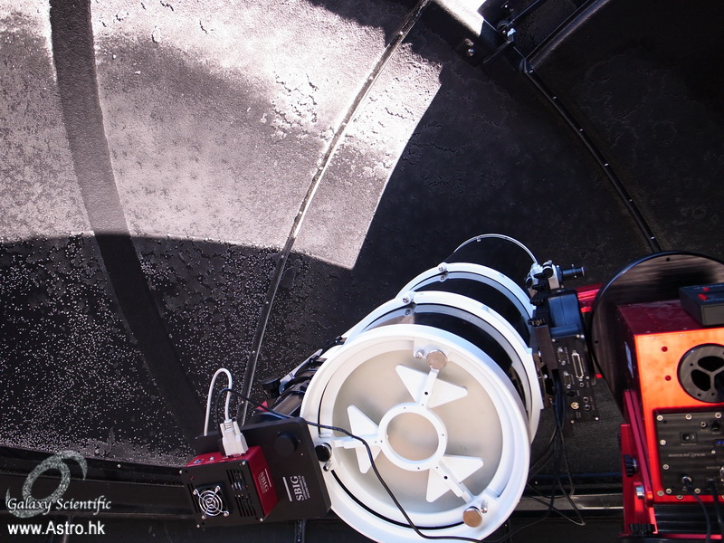

早上起來,朗日晴空,萬里無雲的,但在烈日當空下,郤只有零下9度,晚上的濕度最低只有8%,但走到觀測室內,郤現間中有水滴下來,原來整個圓頂內部結霜了,究竟是否因為我在一門之隔的休息室開了暖爐之故,或是製氧機放濕跑到觀測室?
今晚要做個實驗,我到國家天文台那面睡,看看沒人的時間是否一樣 :roll:

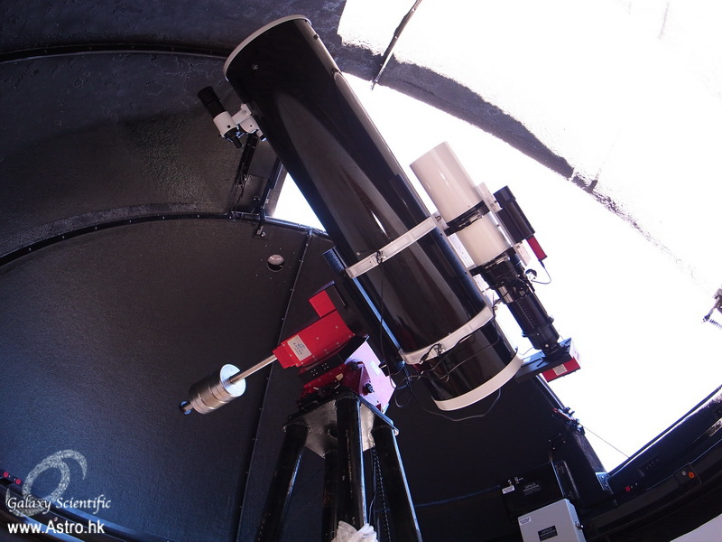

人在做,天在看。今日實現的,是過去多年來做對或做錯的總和下來的結果,當然或許老天爺也透過某些小事大事,告訴我們如何做。我可以告訴你,當夢想實現時沒有太大的興奮度,但反而有些傷感。因為回想起過程中的付出,永遠遠大於起動計劃時所預期,若有時光機可以預演會發生的事,我肯定有很多計劃不會參與,只是事情發生到一半,退路比去路艱難,硬著頭皮幹下去而已。
過去數天發生了大大小小的事,可以是致命性的,也可以讓天文台癱瘓數月才能運作,暫時來說沒有不能解決的問題,但在香港的小事情,在這裡可以是大麻煩。單是前天裝望遠鏡才發現百密一疏,沒有帶上改裝的M10縲絲,最後要把鳩尾板送到拉薩用數分鐘時間加工再送回來。另外圓頂現時天窗不能實現遙控開關,也在找方法解決。

昨晚因工作關係,注意力去了其他部份,沒機會試,但魚眼鏡的結霜,已證實為外部而非內部。
現在很勇的,零下十度也只穿件單衫長衛褲爬上天台拍攝校東西,萬一被X週刊的狗仔隊在念青唐古拉山遠攝偷拍,上了頭絛就不好了。

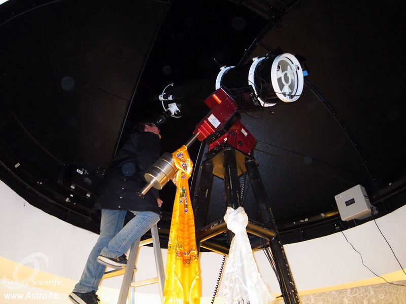

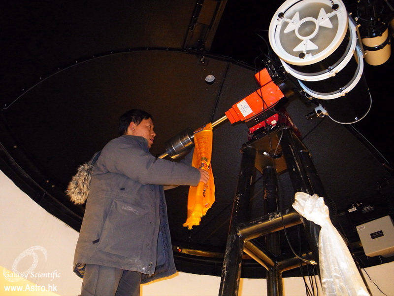

週一把天文台蓋好後,算是完成成觀測站最重要環節,好友夥伴得知,翌日從拉薩送來廿斤水果慰勞,也送來兩條哈達,其中一條是活佛用的明黃色哈達,囑咐我望遠鏡開光時要掛上。去年為台灣大學在阿里地區5100海拔建的天文台,教授開光時也掛上哈達。

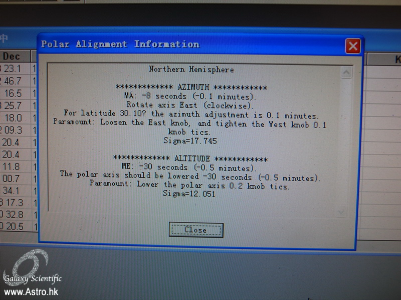

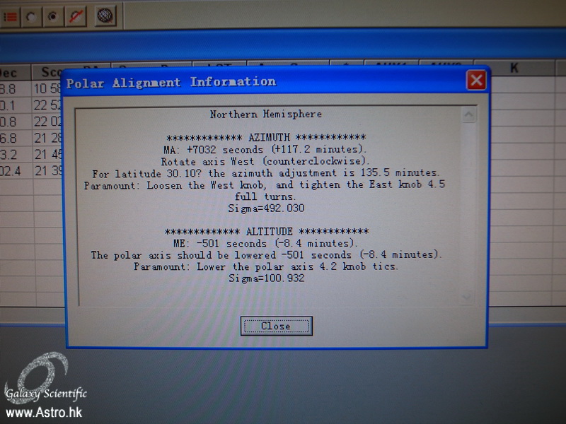

算是附會吧,昨晚首次用T-Point,這個架設並不理想的赤道儀:基座不水平、座向只靠Google Map及量度建築物本身尺寸核對,極軸竟然這麼理想,做了6顆星的基礎T-Point,算出極軸方位誤差不足2度,仰角誤差才數角分,而且第一顆星已能導入目鏡視場內 :shock:
隨後再用30顆星修正一次,在4300M海拔上上下下數十次爬到3米多高的地方很吃力的,第三次則用DMK21代替人眼,甚至局限視場在200X200視場內,現時指向RMS精度在86角秒水平。今天晚上會做最後一輪。

過去數日組裝器材出現很多大大小小問題,一些在香港本屬小事或容易解決的,換在西藏這小鎮上便成致命問題,出發前已加倍準備的東西,在組建天文台時也變得僅夠用。
或許這樣想,問題在這刻出現,也算是學習經歷之一吧。入夜後首次用望遠鏡看月亮,300 f5牛反配Ethos 21看滿月,效果很一般,主因是天氣開始轉壞,天上有薄雲。於是處理最重要工作,做了百多個T-Point,極軸非常精確了。
