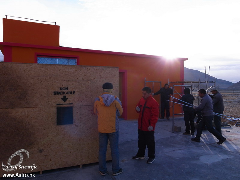

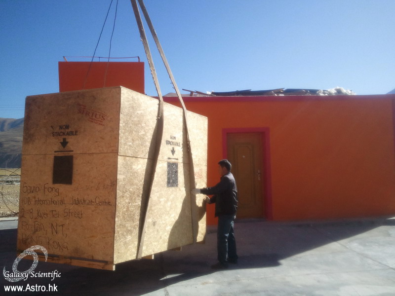

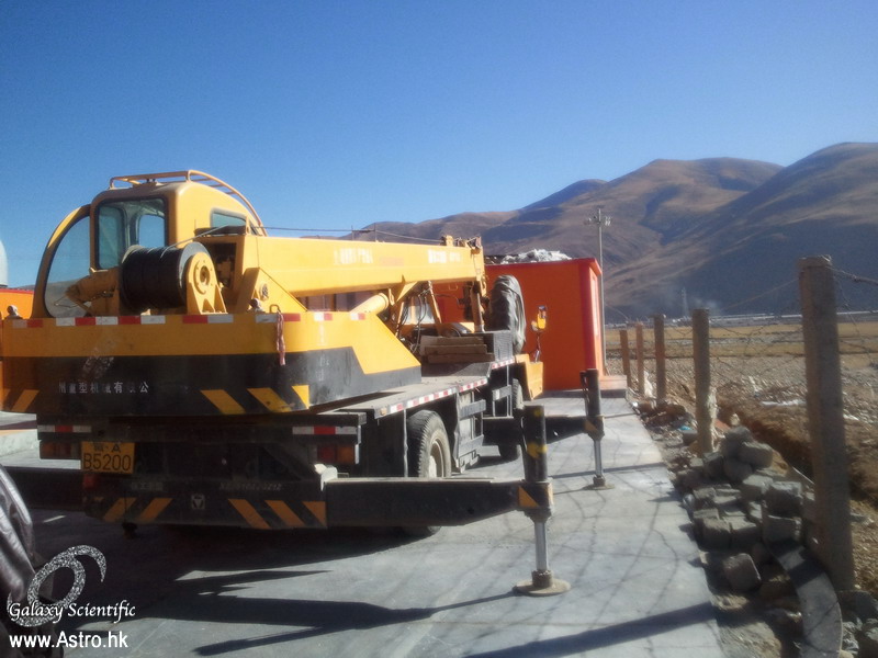

- 在高原工作,儘可能情況下應採用機器代替人力,天文台的裝箱約13.8立方米,僅重300多公斤,但也租用重型吊車幫助卸貨。

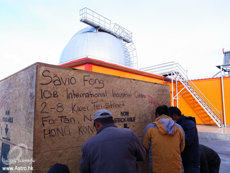

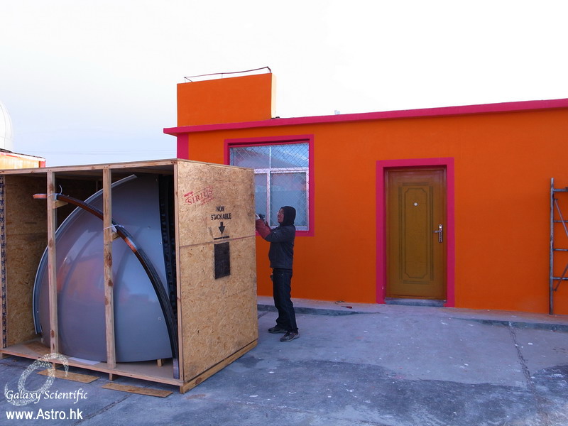

- 又一次在西藏看到自己的姓名及香港收貨地址寫在天文台上了,跟上次為台灣大學在阿里組建的天文台一樣,也是圓頂先到,之後我去開箱。正如Willis七月份親身所見,整個計劃最關鍵是當地的人事支援

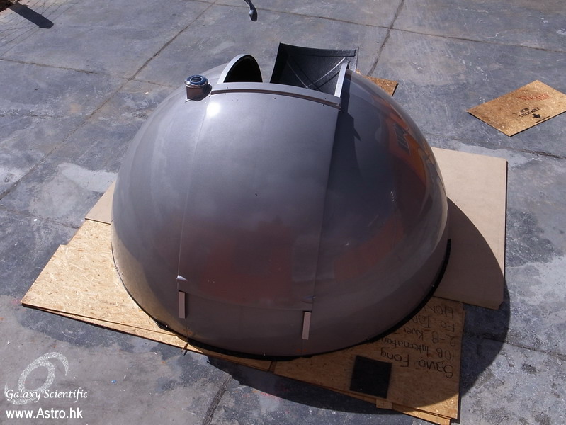

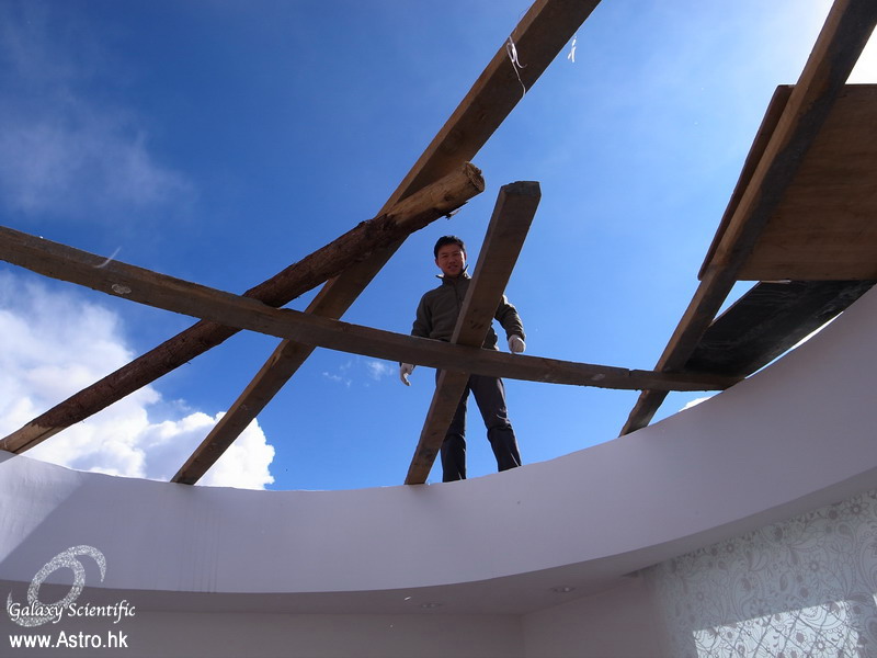

- 若不是Sirius Observatories付貨比平時慢了兩個月,天文台應於9月開光了,到?後首先翻開蓋著觀測站頂的木板塑料袋等,風和日麗

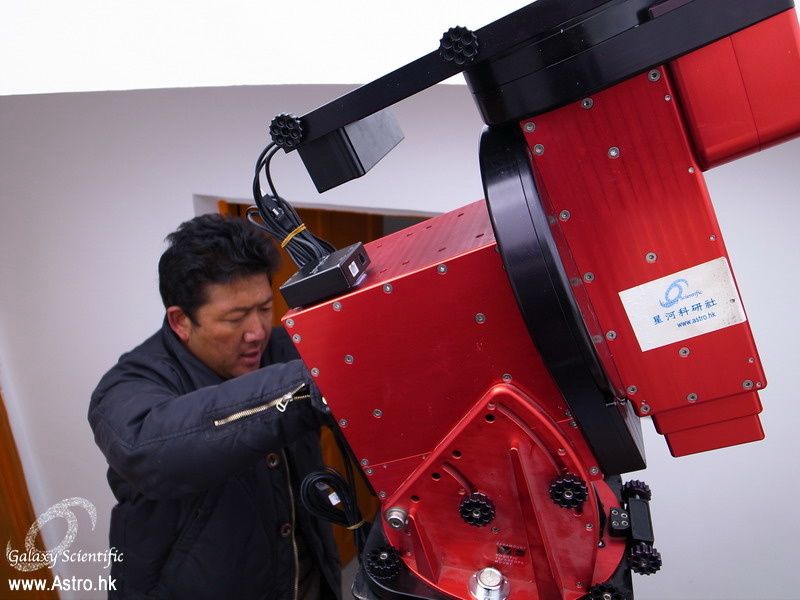

- 藏族師傅幫手調Paramount ME,這套赤道儀身經百戰,09年國際天文年曾多次和203APO亮相路邊天文活動(還留有當時的星河科研社貼紙),讓上千對眼睛觀星賞月,後來又付運至台灣參加當地千人星空派對,現在落戶西藏四千多海拔

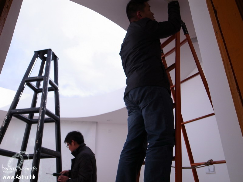

- 另邀請兩位西藏大學研究生幫手,台內佈線、設定電腦、組裝天文台等,大家邊做邊學

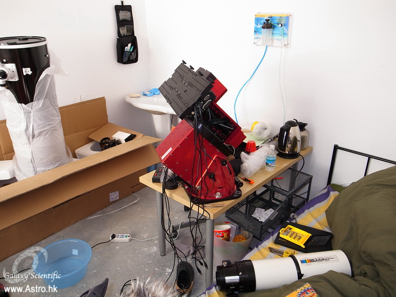

- 晚上睡不著,在觀測室拍了張井底之蛙,明天圓頂蓋上後拍不到這樣開揚的照片了。農曆十二的月亮,雖然臨近下山,但仍照亮天際,天上有一層薄雲,但清晰可見冬季大三角及冬季銀河。休息室內開了暖爐,氣溫有十多度以上,並有製氧機、IKEA睡床、自來水、熱茶供應,一門之隔的觀測室則是零下7度,這就是天文愛好者的終極夢想。

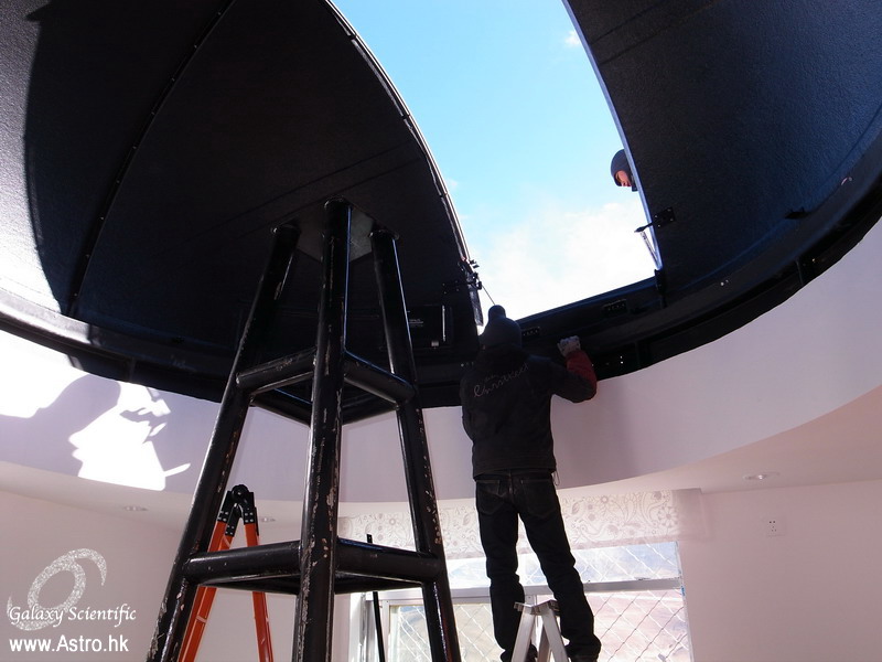

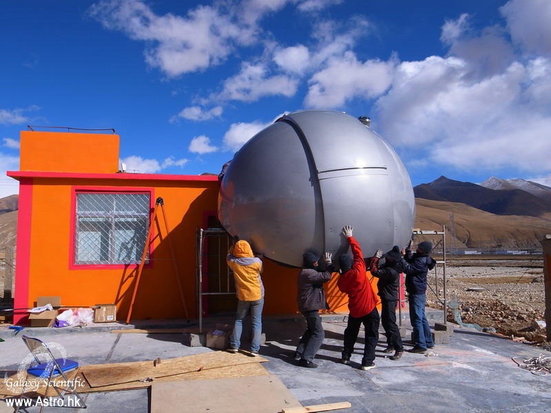

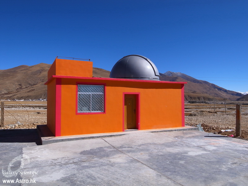

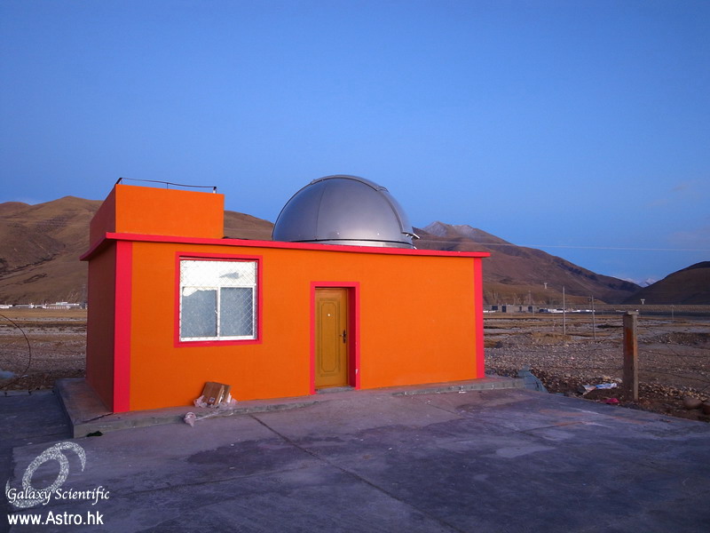

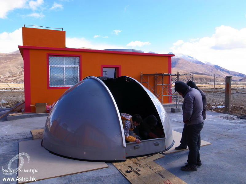

我的西藏天文台蓋好了!

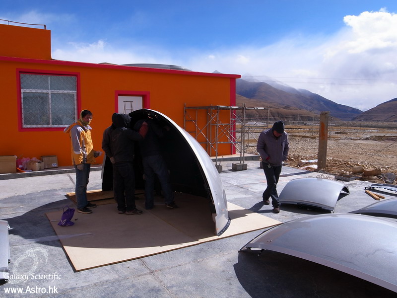

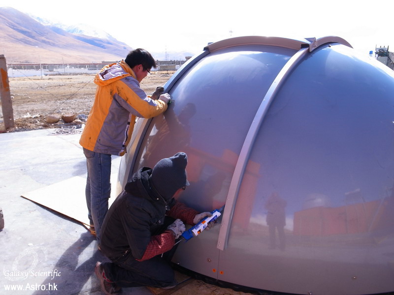

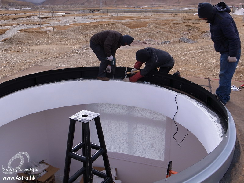

或許是宿命,我每次蓋人家的自己的天文台都吃盡苦頭,在西藏一年四季羽絨都不能離身的,而那裡的食物,我看永遠都習慣不了。清晨起來冒著零下四五度低溫及強烈北風,我們8個人便馬上動手把天文台蓋起來。
我得強調一點,我討厭在下雪期間蓋天文台,當然亦不喜歡下雨時做這事。
在西藏因為考慮到高原氣候,就算是文職工作,正常工時只有5到6小時,而我們郤體力勞動足八九小時,實際負重量也不比香港少多少。
我私人擁有白鷺湖天文台(5米 Ash圓頂)、大棠天文學園Skyshed POD,以及這個3.5米Sirius Observatories的西藏遙控天文台。論實用性及保養方便性,還是後者最好。
因為體力所限,雖然外面天氣十分好,但也熬不著那種低溫及疲勞,明天才繼續調試圓頂及望遠鏡吧。

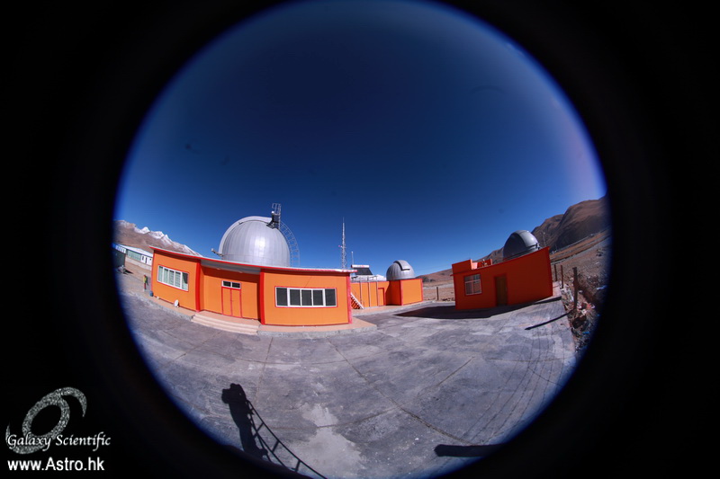

鼠兄,那裡外圍有些民宅,但我不用去,因為站內有衞生間的。
從相片中也看到,那裡有三個圓頂,一個是中科院國家天文台的3米口徑亞毫米波望遠鏡,一個是台灣大學,另一個是我的。
viewtopic.php?f=17&t=1487
很榮幸能獲國家天文台批準星河科研社在那裡投資建立私人觀測站,日後也會和西藏大學天文物理研究所合作做些基礎科普工作。8月份國家科技部副部長曹健霖先生到場主持揭牌儀式時,給中央台的記者文稿中也提到一句"香港私人投資者",你沒看到嗎?

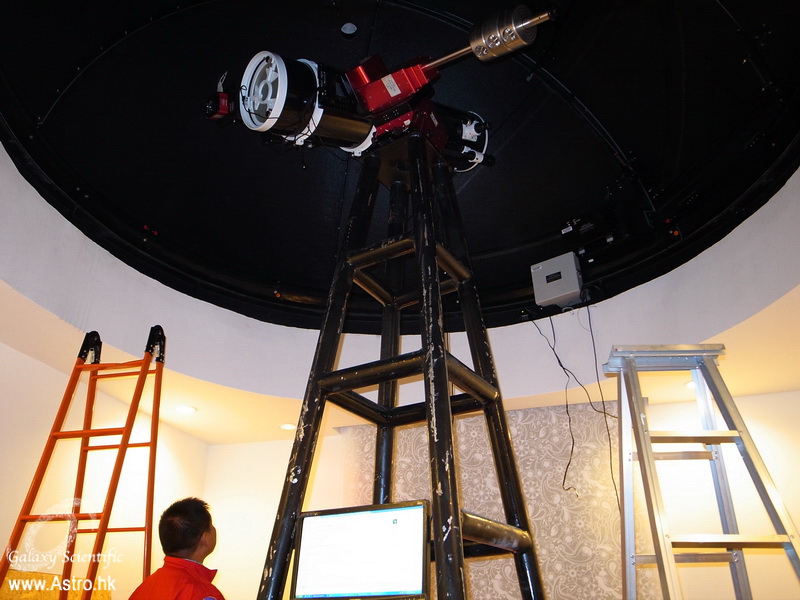

今早起來萬里無雲,但猛烈的陽光下仍只有零下四度,集中工作在調試圓頂、為Paramount ME佈線、安裝望遠鏡等,一直到午夜時份才結束。晚上差點發生意外,Paramount ME赤道儀差點從3米高掉落地平。
現時會主加以APM 105/650配ST8300M拍攝,並臨時架設一台Skywatcher 300 f5牛反,看來有點小氣,希望計劃中的自製600 f3.5牛反能早點落成,再配套16803就好了。

文章社長 » 2011-11-09, 02:37
國家天文台、台灣大學、星河科研社三個圓頂,大家認識一段時間,關係都很好,互相扶持的。照片中北方不遠處便是七千多海拔的念青唐古拉山,附近一公里外是青藏鐵路羊八井站。
