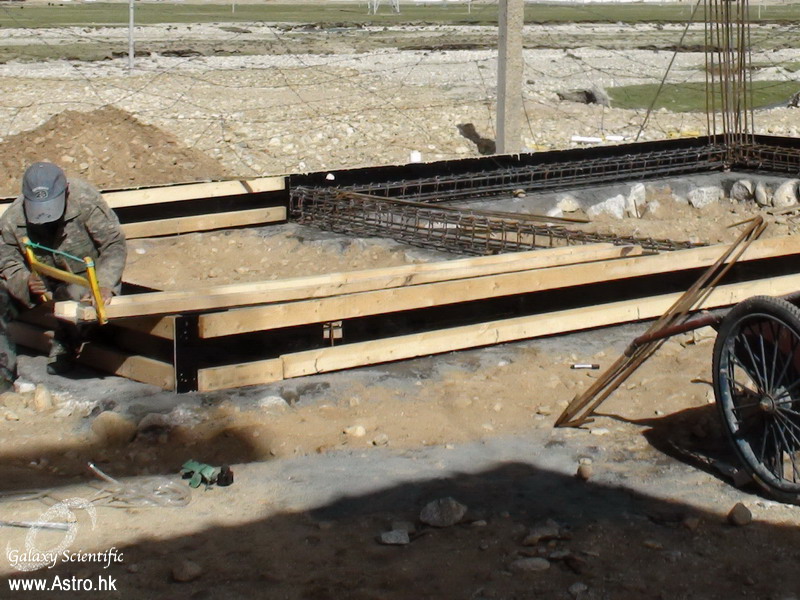

觀測站初步灌好地基,也種好樑柱的鋼根了,天氣很好,月底完成應沒問題  8-)

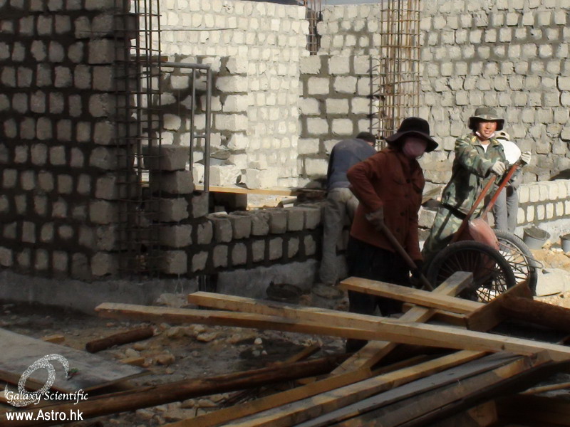

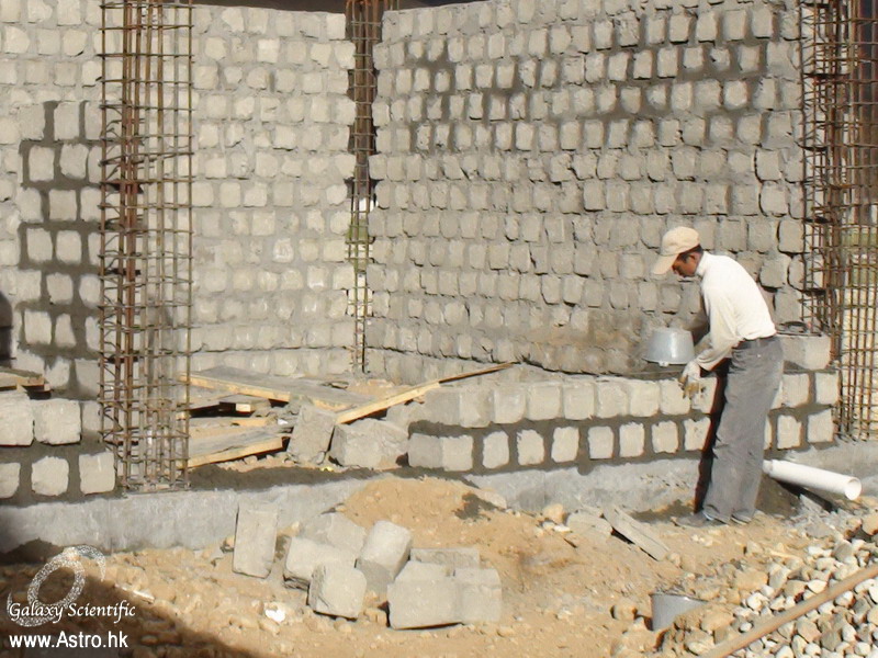

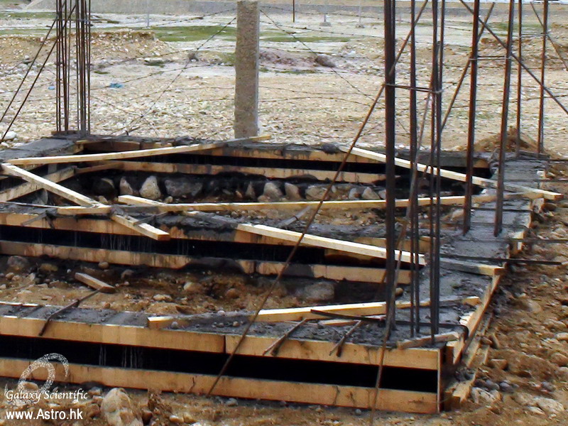

觀測室及休息室開始成型了 :P
十多年的夢想,從拍板到成型,原來就是兩星期。

休息室接近13平方米,約135英呎,觀測室接近18平方米,約190英呎。
因為採用Sirius Observatories,今天已下單訂購,付運會較快,相信我處理完中秋間期香港繁忙的活動,便可以啟程前往組裝,甚至同時設計好自動化系統,之後便可以遠程控制,亦可定期前往觀星及人手拍攝。初期來說我會先招待Astrocafe好友,運作暢順後會開放予合作學校。
休息室會有暖氣、製氧機,亦會用我較習慣的宜家傢俬(特別是那張床),我猜最少要一張雙人床、一個書櫃、一張沙發、兩張書枱及數張座椅。應該是很"warm"的 8-)
好了,Astrocafe到時太多活動基地了,之前的星空小聚都是在石澳或我家進行,稍後會在白鷺湖天文台及元朗天文學園,外展活動可以在我的西藏天文台以及澳洲Tony那裡,論軟硬件配套,是一個小型天文學會了 :mrgreen:

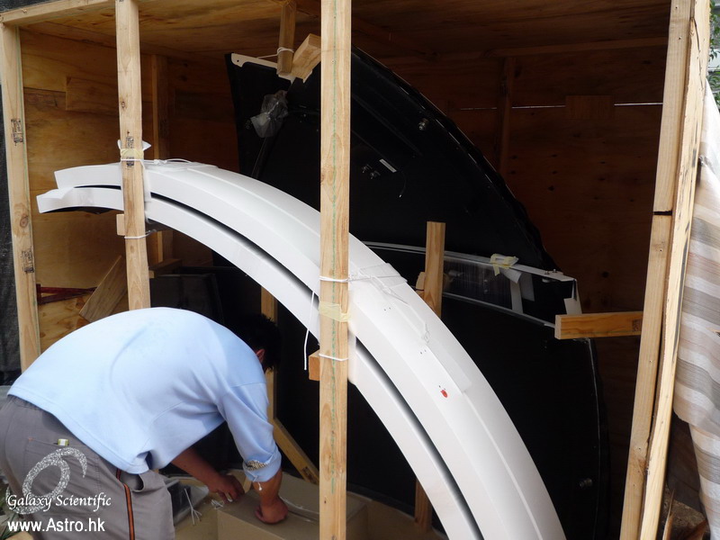

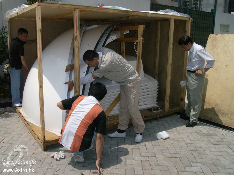

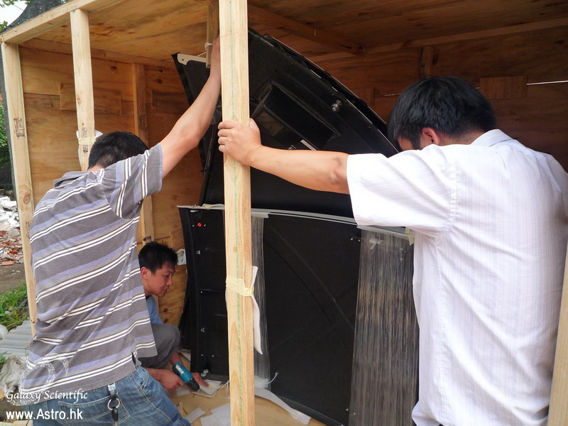

分享數張照片,第一張是數年前為可銘學校建的3.5米圓頂,以一個大木箱運過來,已裝有圓頂及牆身組件,分兩次電梯便把組件送上天台了:
http://www1.astro.hk/events/activities/id/172
之後三張是為北京一個朋友組裝的3.5米淨圓頂,配有MaxDome以便連接Paramount ME及254APO,包裝小一點的:
http://www1.astro.hk/events/activities/id/189
圓頂重量就是165Kg而已。

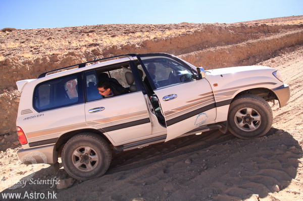

剛看到雜誌上介紹的一段以30部Land Rover完成4800公里的西藏旅程,最高點是5200海拔。我在西藏看過有Hummer,但一般以當地人考慮到各方面配套問題,還是較喜歡用豐田Land Cruiser。以過去一年曾乘坐Land Cruiser在西藏跑了1萬公里,對這片段已沒感覺了:
http://www.youtube.com/user/thelrexperience

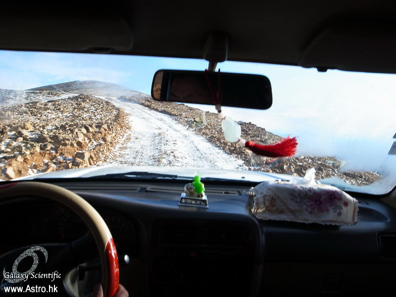

若問我數次從拉薩西行1800公里到阿里的旅程,最危險是哪一段,我認為是最後一段登上5100海拔天文台的那條土路。路是去年由武警第八支隊幫助開出來的,但已接近四驅車的極限了,特別是在那海拔下,因為缺氧所以汽車動力己大幅下降。
後來數天,因為雇用的司機已回拉薩,所以便要租用另一輛日產四驅皮卡(Pickup)上山,單程20公里的便收250人民幣,但汽車性能已跟Land Cruiser有差距,而且司機太自信,要喝住他才肯轉低檔下山。下圖是登上5100海拔時,司機還要在積雪的狹窄山頂土路上奔馳,當時還刮著強風,稍一不慎,真的隨時滾下山的 :?
