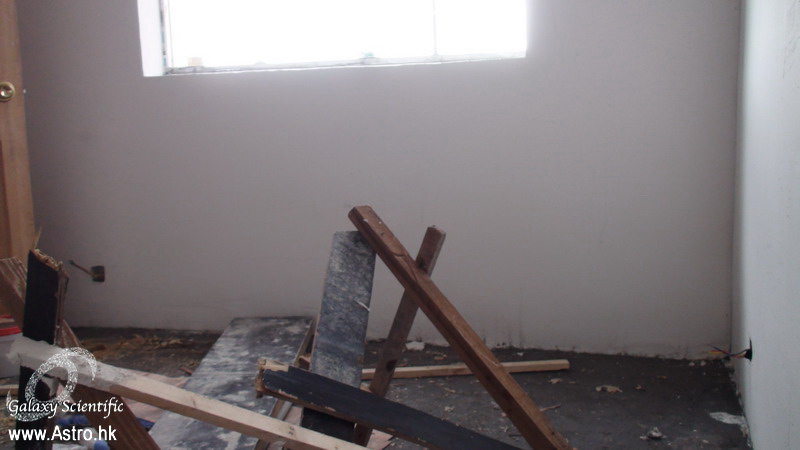

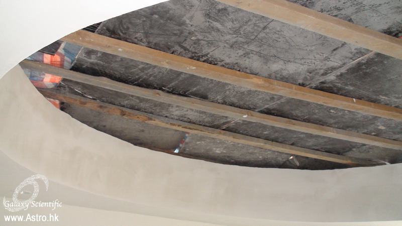

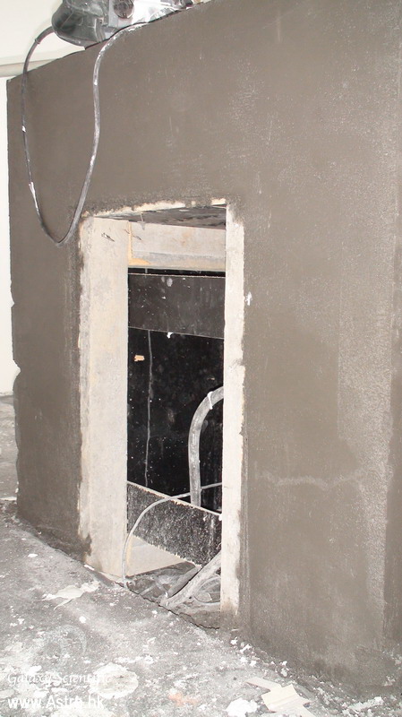

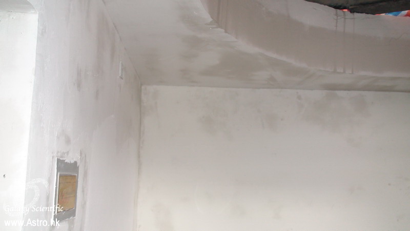

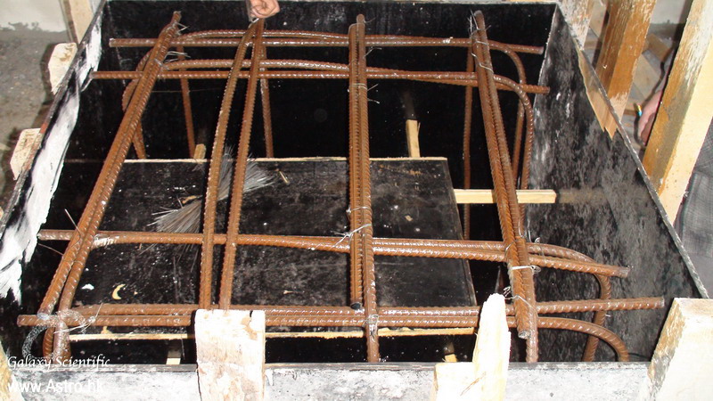

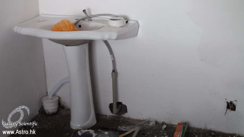

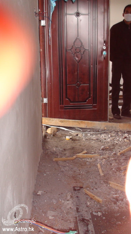

現在工作主要集中在室內部份,附上數張照片:
- 望遠鏡基墩,是獨於於整個房子結構的,以防人在室內走動會把震動傳到望遠鏡,地下基礎部份深1.5米、大小也是1.5米,地面上部份則是1x1x1米,中間留一個洞放置電腦等,以減短從望遠鏡到Paramount ME到電腦的距離。
- 圓頂軌道的基座也經過一次修定造好了,由最初的Ash dome改為現時的Sirius dome,配合MaxDome II進行同步及遙控。究竟觀測站何時能啟用? 視乎圓頂交貨日期。
- 大門也上好了,風格不太"港式".... 8-)
- 休息室內有洗手盤及去水道,採光窗也有1.5x1.5米大小,稍後會置些IKEA傢俱,一部暖爐及一部製氧機,很舒服的。現在高築牆,廣積糧,可論持久戰了 :mrgreen:

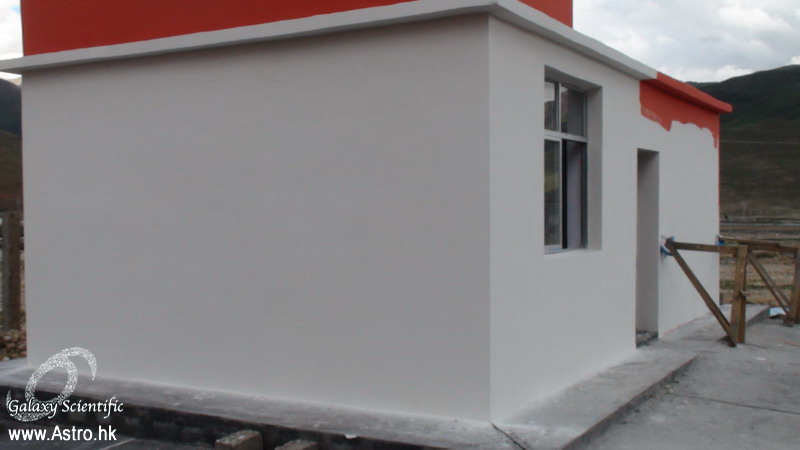

天文台外牆塗漆了,會用上西藏習俗中尊貴的紅橙二色。
圓頂的圓環基座造得十分堅固,現在真的希望Sirius Observatories可以儘快付貨,讓我這個西藏天文台早日啟用。

望遠鏡基墩,地基1.5米深,也有1.5x1.5米大小。
地面上的結構則是1x1x1米,中間有0.5x0.75x0.75的中空部份,他日觀測站電腦便置於此,到時要選台工業級別的,因為隨時要在零下20多度工作。否則在前面蓋片玻璃或木板也可以.... :roll:

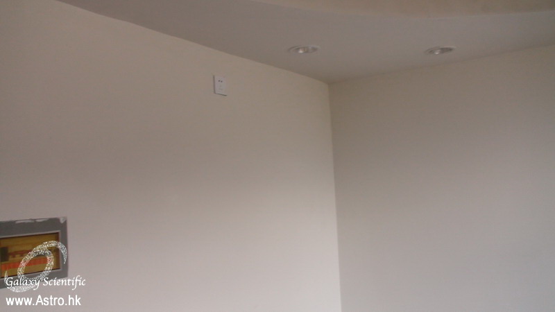

在觀測室的天花,即圓頂基座四週加上兩組各四顆紅白燈,方便觀測用。

收到技術人員建議,考慮到實際情況,要安裝漏電保護及等電位接線盒了。
".....实现漏电保护其实就是要求电器或电源有良好接地的地线,漏电电流超过设定值时,能自动切断电路。具体实现的方式一般是加装‘漏电保护器’或‘漏电开关’。等电位接线盒的功用就是“用于不同接地体间的连接,减小雷电流在它们之间产生的电位差,消除地电位反击或不同接地体间反击给设备所带来的危害。。。其效果胜过单纯的接地”。等等。防雷方面,为使新圆顶良好接地,可将圆顶的地线与我们望远镜的地线相连,需导电良好的导线数米即可。"
