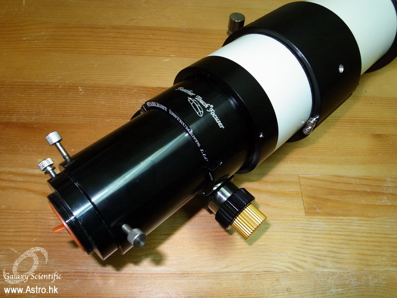

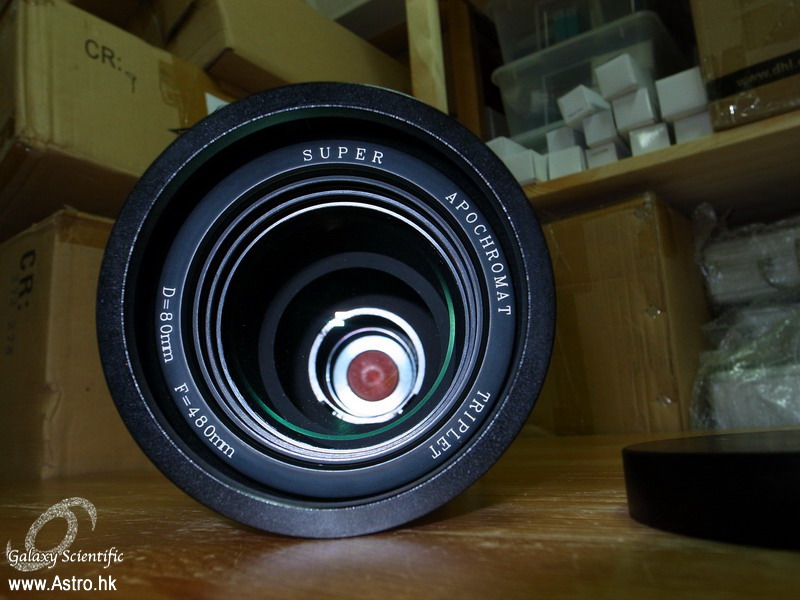

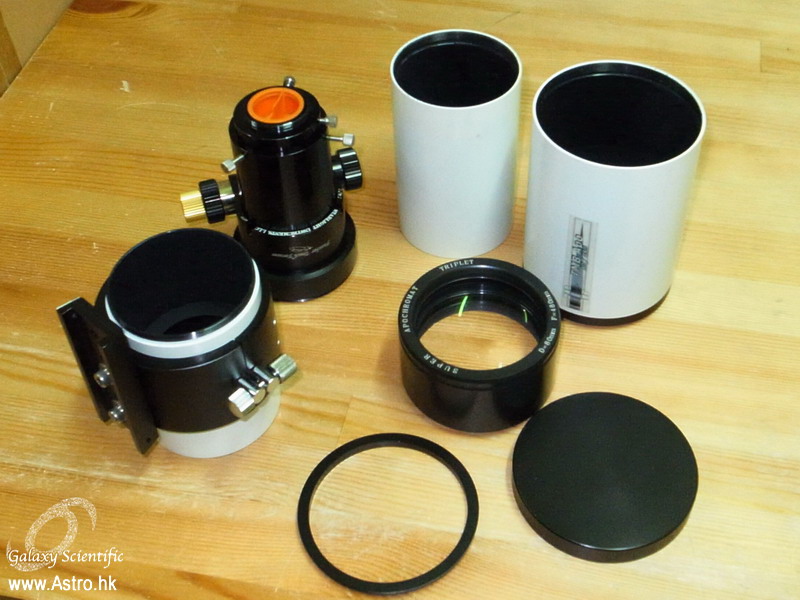

APM-LOMO 80/480 APO折射鏡
2011-02-06 已售封帖
口徑80mm、焦距480mm、APM CNC 鋁製鏡筒
配2英吋Feather Touch調焦筒、抱箍、手提鋁箱
光學及機件成色良好,稍後上圖。

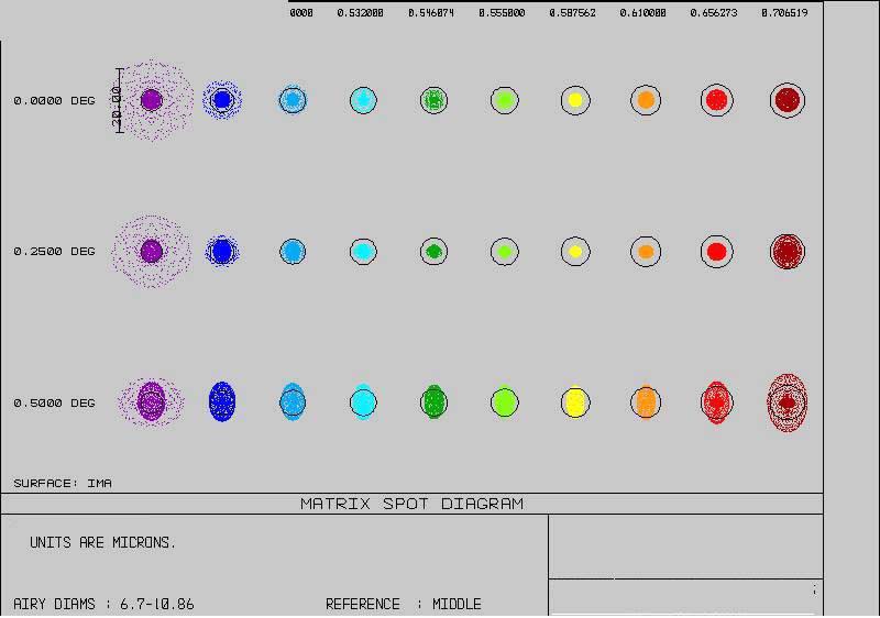

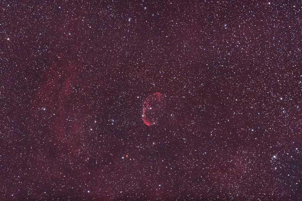

又或者是攝星版的APM 80/500,配TS2.5平場鏡很完美的,日後也可加Riccardi 0.75x平場減焦鏡,即合成焦距375mm F4.7 (見下 Spot diagram及深空照),我手上有一枝現貨。
總的來說,我很喜歡APM-LOMO 80/600,現在APM已停售了,但你應該很難找到一枝比色差修正度高的APO鏡,配個TMB Supermonocentric 4mm 及1.8x ED barlow 推上270x,在一個天清氣朗的晚上看月面,你就會明白我想說的意思。
APM Apo 80-500 spot.jpg (55.17 KiB) 被瀏覽 15145 次
80-500 with reducer 35 full frame.jpg (43.66 KiB) 被瀏覽 15145 次
APM Apo 80-500 IC 1805-6-APM 80-500.jpg (242.3 KiB) 被瀏覽 15145 次
APM Apo 80-500NGC 6888-4-small tild of camera due locking screw.jpg (698.17 KiB) 被瀏覽 15145 次
