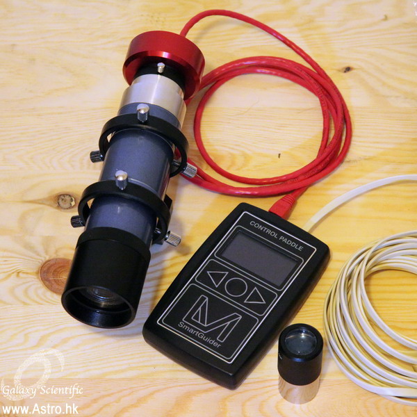

出第一代 LVI 自動導星器,一切功能正常,有正常使用痕跡。
現有數套可供選購,每套 HK$2300 / 內地同好連EMS郵費人民幣 2200元,可匯款至廣州工行
第一代 LVI 可配合具ST4自動導星口赤道儀進行高精度追蹤,適合單反及沒單內置導星功器的冷凍CCD相機用戶,尤以配合專用導星鏡為佳:

下圖僅作參考,LVI可不用電腦操控,而獨立導星,套件包括手控、導星頭、等焦目鏡、連線等,但不包括導星鏡:

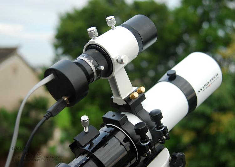

想請教社長,早幾天和willis討論過有關於LVI I 及LVI II的導星使用,最後決定是選用LVI I, 如果LVI I的話,請問下面那款導星鏡是否都一樣可接上使用呢?

LVI I 和第一批 LVI II的後焦點一樣,都是4.7mm,所以不應該有問題,另外因為vixen的導星鏡有一定的調焦行程,若這類導星頭能合焦,我看不出LVI有任何問題。唯一建議是,若你要拍400mm以上焦距,最好加個巴羅。
download/file.php?id=5111
要若穏妥你可以把導星鏡帶上來試試,我們白天用LVI的等焦目鏡瞄一下便成。
我個人的做法是要方便快捷,鎖定調焦環後便不會再動,甚至試過在香港calibrate完導星器後直接在西藏使用,以免浪費時間在星空下設定器材。
第二批的LVI因為採用Baader的外殼設計,後焦點有少許分別,但我試過也能跟自己造的導星鏡合焦。

若手上已有,先試試用著看,不用急著換,但最好加個巴羅。
另這類導星鏡有兩點不一定有問題,但操作時小心注意一下,一是調焦環要鎖好,二是支撐部份最好是雙環六點固定,或至少是四點固定而不用彈簧或橡皮圈的,否則有機會因剛性問題出現拉線。

funoooo 寫:我已過來人身份話你知。 LVI 一定無後悔。
因為出現了STi,我會這樣定位:
用單反拍的,最好用LVI,加上HEQ5 Pro或EQ5 Pro這類手控已能GOTO的赤道儀,便可以無電腦下拍攝,而LVI的XY軸實時導星表現(Guiding curve),是很重要的診斷工具。其掉失導星警號更是一絶,在冬天時,我躲在車上或樓下,甚至是半夢半醒的,聽見警號才去看看,否則便是正常拍攝。SG4, Skywatcher Synguider的用戶沒那麼幸褔了。LVI另一獨特性是可以跟單反連動,實現Dithering功能,看剛剛一期Astronomy雜誌,Tony Hallas測試兩款微型攝星儀,高橋Skypatrol及Astrotrac,人肉dithering很痛苦的。
若用冷凍相機的,一定選STi,它不能取代LVI的無電腦導星優勢,但其靈敏度及小巧體積(以及<14mm後焦點),讓離軸導星變得可能,又或者裝在尋星鏡或專用鏡頭上也可以,而且在軟件上跟相機連動做dithering,配合得天衣無縫。當然用它來導單反拍攝則優勢大減了。
我是全球首批小數人士能夠享受到STi,在西藏的私人天文台出現大大小小各種問題,唯獨是STi表現始終如一的理想。
