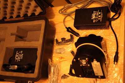

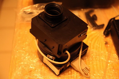

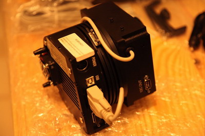

易手SBIG ST4000XCM 彩色冷凍CCD相機
全新AO8 adaptive optics自適應光學 (2010-05-13 已售)

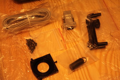

至望遠鏡用2"接環、T thread D Block
220V/110V變壓器
12V汽車煙插用穏壓器 (全新,ST相機本身不包括這配件,用戶要另購的,160美元)

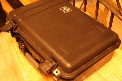

原裝手提箱
以上全套不連AO8 港幣 HK$21,000 (星河科研社火炭工作室交收)、內地同好19,300人民幣包運。
