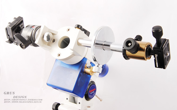

配件的内容如下:
GP2,改星野套装

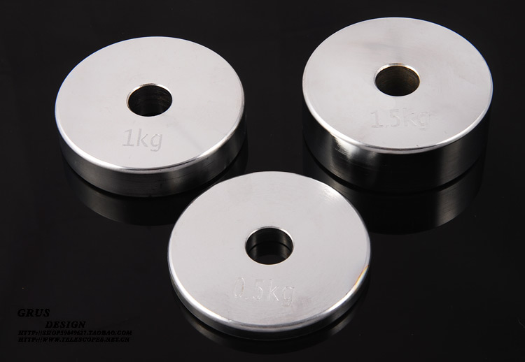

重锤:
0.5KG,130元
http://item.taobao.com/item.htm?id=15950771156&
1KG,
160元
http://item.taobao.com/item.htm?id=15950991154&
1.5KG,
190元
http://item.taobao.com/item.htm?id=17997572974&

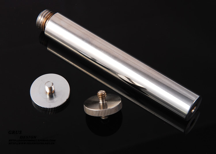

重锤杆:
12CM长度 铜镀镍 重锤杆 天文望远镜赤道仪配重杆
150元,带二个固定螺丝
http://item.taobao.com/item.htm?id=17997732354&

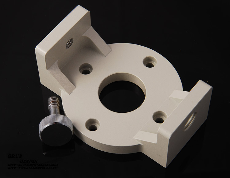

GP2赤道仪转星野赤道仪接口 U型支架 威信赤道仪等可配套
220元
http://item.taobao.com/item.htm?id=15951099389&

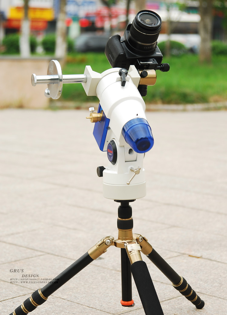

星野摄影转接相机三脚架接口
178元
http://item.taobao.com/item.htm?id=14680107259&

想確認一下,三腳架接口,及U型支架,是否適用於Skywatcher EQ5 Pro?
Re: GP2赤道仪改星野套装(重锤,重锤杆,U型套件等)
文章vixen » 2012-06-14, 10:10
U型架只能适合GP2,GPD2
三脚架接口,能适用于EQ3-D,-W,GP2这类
Skywatcher EQ5 Pro都不好适用。主要是便携。

李兄給我量一下那個U型架的四個縲孔尺寸及距離? 我相信可以用在EQ5 Pro上。

社長 寫:李兄給我量一下那個U型架的四個縲孔尺寸及距離? 我相信可以用在EQ5 Pro上。
Xiaoer,因為回來晚了,這一兩天我會跟Vixen訂那些相機接環,下週初可以到港,若你要的話我可搭單一起發過來,到時火炭交收便可以。
方社长:也距是:70MM,孔直径:6.2MM,可使用M6,1/4英寸螺丝

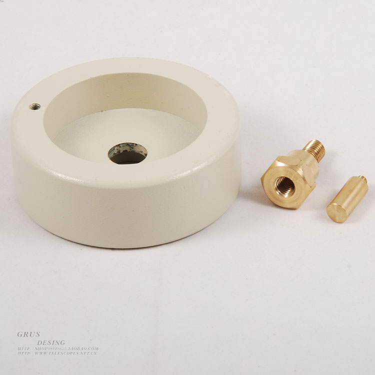

今天量過是可以用的,我想要2套整套的東西,但"星野摄影转接相机三脚架接口"要跟你確認一下,那個圓型凹位的直徑及深度多少? 接赤道儀的縲絲規格?
EQ5 Pro底部的規格:直徑60mm、深度18mm多點,中央縲絲為M10
因為信達起家時和Vixen的千絲萬縷關係,這些東西共通性很高的,而EQ5 Pro比Photo Guider, GP2, GPD2優勝之處,一來是價格明顯低一截,矮身鋼管三腳可手提上機及非常穏固(可承赤道儀、15公斤主鏡及15公斤配重),可有GOTO手控,又或者改用雙軸摩打接新的Autoguider手控,或拆去緯軸只用單軸摩打作普通導星儀,或單軸摩打接新的Autoguider手控作單軸導星,玩法太多了:
