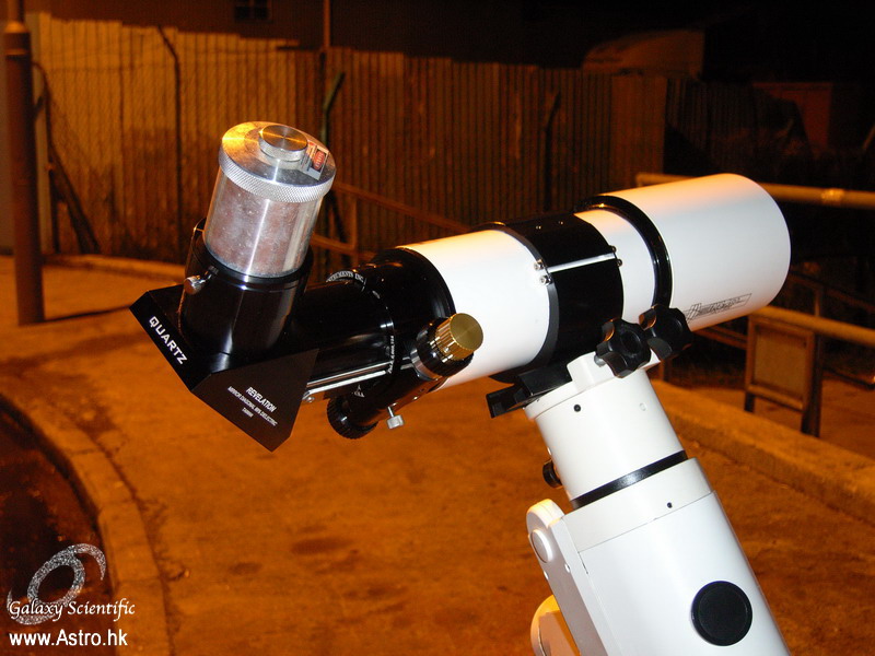

出 APM-LOMO 80/600 APO 折射鏡
- APM-LOMO 80/600 APO 鏡頭
- William Optics Megrez 鏡筒、2" 調焦筒、抱箍、手提箱
HK$11,000 (自取) / 內地同好 RMB10,000 (包EMS運費)

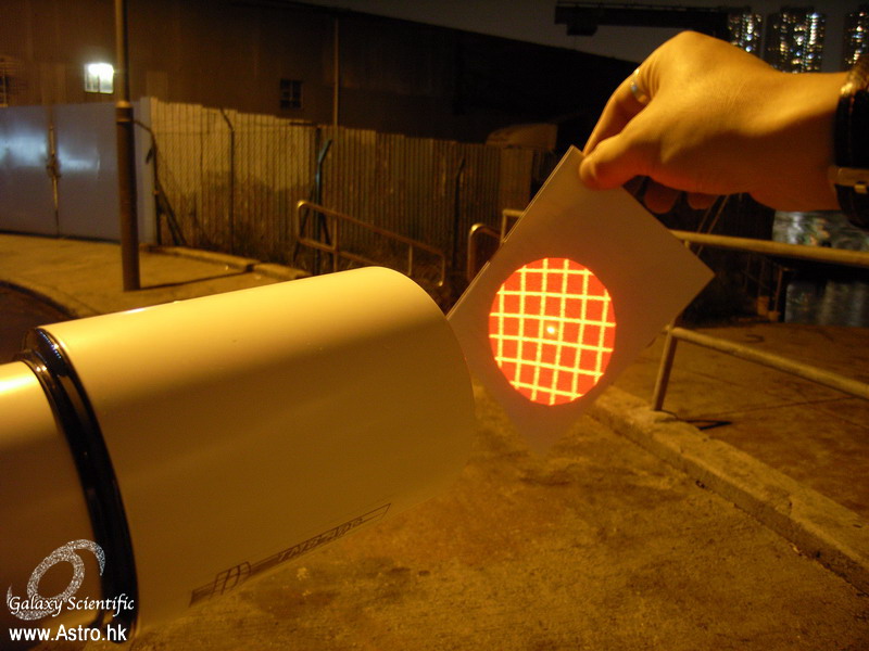

我數年前從德國親手挑回來的APM-LOMO 80/480,當晚就是跟Skywatcher ED Pro 80/600比較(金色筒那款),後者如text book所說,望遠鏡的承受上限倍率為每毫米口徑2x,亦即在160x左右便開始有點影像柔化,看到跟前者的差距,而APM我是加上Televue 4x Powermate、TMB 1.8x ED Barlow、Supermonocentric 4mm,推上864x看對岸深灣遊艇會的水銀燈,影像也沒有break down。另外我加了一個激光校正器上去測試,可以看到羽毛調焦的精粹所在:在極高的負重量下,調焦筒一樣能順滑調節但又不會溜出來,用力搖動也不見虛位。
