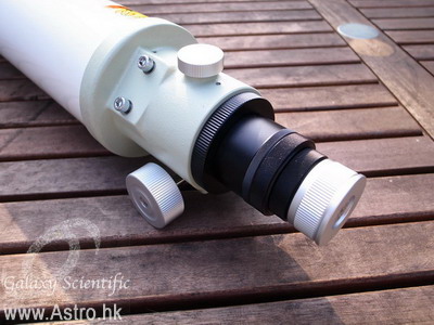

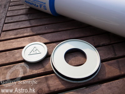

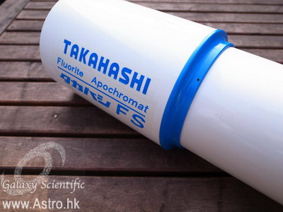

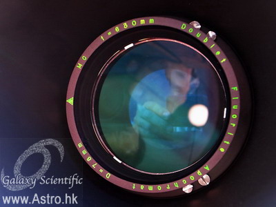

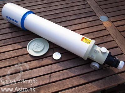

高橋 FS78 瑩石APO折射鏡
口徑78mm、焦距630mm
(2010-02-10 物品已售封帖)
售港幣$8,800 (自取)
內地同好連EMS運費人民幣8,200元 (可匯款至廣州工行)

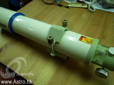

可另購高橋多用途抱箍(有多年使用痕跡),可接至相機三腳架或鳩尾板,加港幣$500或人民幣450元
光學及機件成色極好。

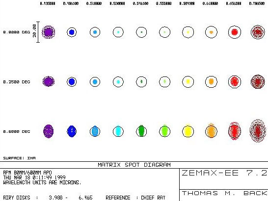

我的 APM-LOMO 80/600 去年在一個天清氣朗,用TMB Supermonocentric 4mm 及 TMB 1.8x ED Barlow,推上270倍看月面而影像維持結實的。
看這圖就知道其修正度如何,那個圈是每個波段的埃里盤。另外旁邊的比例尺是20微米而已,若CCD晶片不大,直接拍深空便可以:

有些东西只要执着精神,坚持技术路线做下去在材料、生产工具的改进情况下还是有大幅提升的,就像 APM。

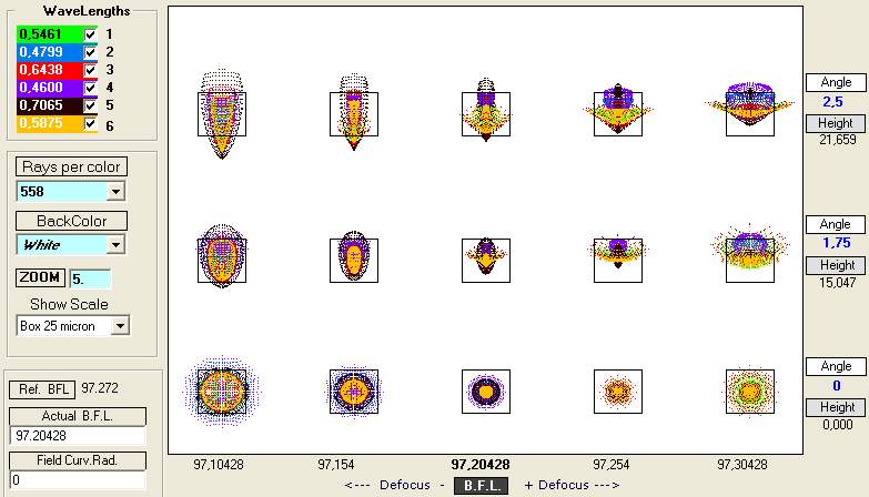

所以當我看到那些像場邊緣失光得要命的"攝星儀",就知道有些東西不能取巧的。要知道我的那台APM-TMB 105/650平場鏡,鏡片通光直徑都有80mm,數月後推出由Dr Massimo Riccardi (RH攝星儀的設計師)的0.75x平場減焦鏡,也保證了43mm直徑100%全照明,所以鏡組有70mm大小。這組平場減焦鏡可以調節鏡間距離,照顧APM-TMB 105至203所有型號,大致上軸上成像15um、135片幅四角約25um,很多改濾鏡版的單反仍會把706nm這段切掉,所以實際星點更小,但有些攝星人則要用到這修譜線。
reducer for 105 f-6_2.jpg (51.85 KiB) 被瀏覽 25459 次
