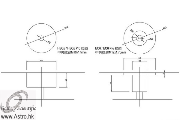

這些都是我為不同學校建造天文台時的淨餘物資,這些三腳都最少可以承載30至50公斤以上,而且沒有震動衰減等問題。
HEQ5 Pro的是97至121公分,重6.5公斤,三腳架管身粗1.75英吋。與赤道儀接合部份,中央採用M10x1.5mm縲絲,赤道儀底部接合位型狀為60mm外徑 x20mm厚的圓型,可以三腳架自製經緯儀。
EQ6 Pro的是85至147公分,重7.6公斤,三腳架管身粗2英吋。與赤道儀接合部份,中央採用M12X1.75mm縲絲,赤道儀底部接合位型狀為65mm外徑 x5mm厚的圓型、下面再深入一級為30mm外徑 x34mm厚的圓型,可以三腳架自製經緯儀。
以下為HEQ5 / Pro及EQ6 / Pro的三腳架接頭部份橫切面圖:
現時全部三腳架均為白色
Cross section.JPG (29.94 KiB) 被瀏覽 9246 次
