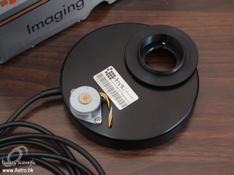

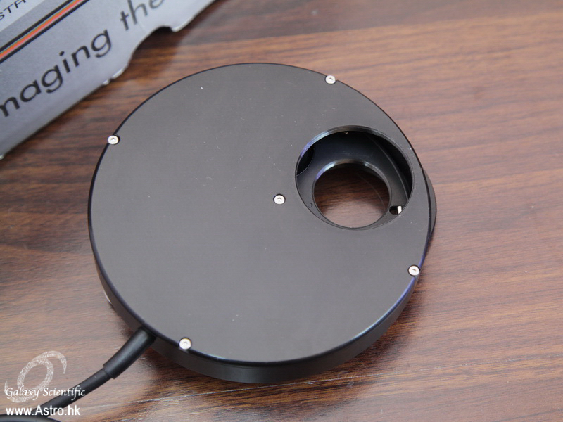

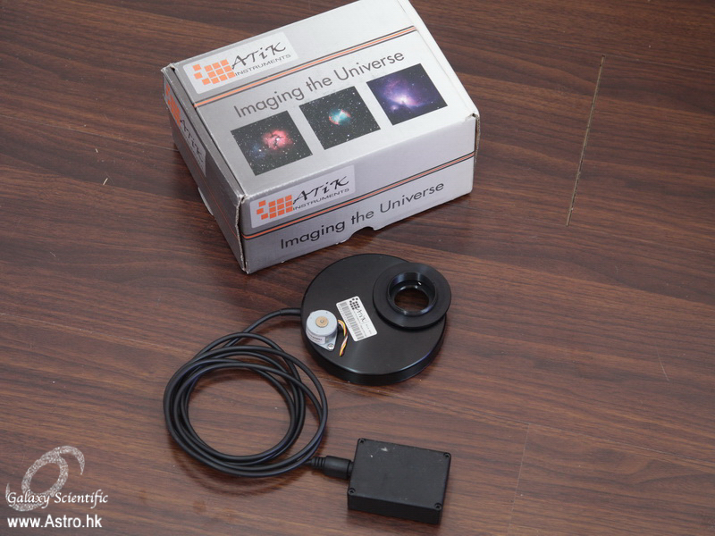

出 Atik EFW 5x1.25" 電動濾鏡盤。
特別適用於拍攝三原色行星照,或用於個別小片幅冷凍CCD上:
viewtopic.php?f=16&t=43
甚至配合映美精相機等直接拍深空:
viewtopic.php?f=17&t=1065
http://www.astronomycamerasblog.com/201 ... an-matyja/

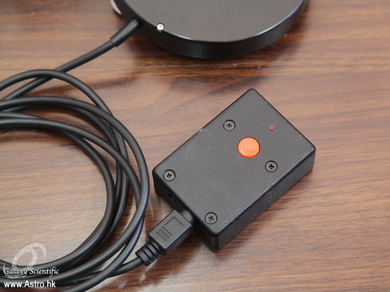

這個Atik EFW為已是停產型號,不少同好想找也找不到。其特點是有異於現時新款EFW只能以電腦操控,可以直接以手控器選擇1至5濾鏡位置,例如L、R、G、B、IR或其他組合,亦適合目視觀測者以不同濾鏡來回觀測。
濾鏡盤成色良好,連原裝盒香港交收 HK$1800 / 內地同好連郵費 RMB1650,可匯款至廣州工行 / 外地同好 HK$1980 包EMS郵費,接受Paypal付款 ( info@astro.hk )

手控上那顆LED燈會閃,每次只閃一下即目前處於#1,閃兩下即#2,如上類推。
