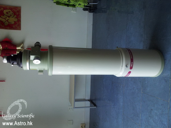

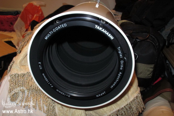

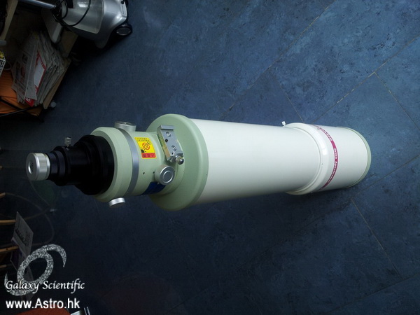

見圖,極少用,成色極高。
另包抱箍,不在照片內。
香港交收 HK$75,000 / 人民幣 RMB65,000 (包運)

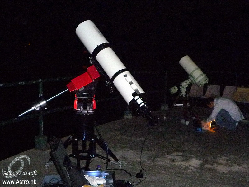

最讓人大惑不解的,是Mewlon 250的開放式鏡筒,主鏡後的保護蓋又可打開疏氣散熱,但在夏天這種溫度尚算穏定的日子,散熱還是比203APO慢。我的203APO架起來半小時已推上500x目視了,但Mewlon超過一小時還在散熱,我們把手指塞進他的Mewlon目鏡座內,還能感到有一股熱流跑出來,我和David都有點費解。

後來我為此買了一把紅外線測溫槍,讀數到0.1C的,用203APO拍木星時每隔一會測一次鏡頭鏡筒調焦座等不同部份的東西,從上面的讀數我確認了自己的觀察。
對我和David來說,望遠鏡內太多細節可以把它複雜化學術化,但最終還是要通過實踐這一關,因為實踐是檢定真理的最後標準。
若我們的203APO及Obsession 18UC可以架起後很快推上500x觀測,而他的Mewlon 250要等特別長的時間,依足正常的處方法也沒用,那再解釋什麼都沒意思,至少在我們的環境,這鏡發揮不了,所以雖然全新買回來用了不知有沒有10次,便虧點賣掉算了。我們亦合理推斷,若香港靠海日夜溫差這麼少也不成,內陸的地方只會更差。
